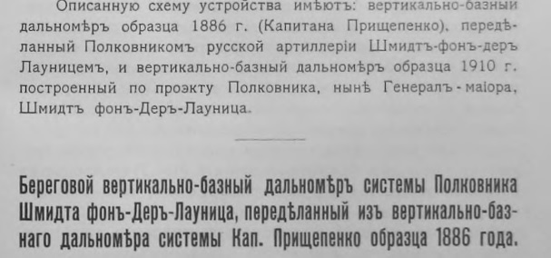

Все, я окончательно запутался. Лауниц еще в вертикально-базный дальномер придумал? Если что, это из "Сведений о стрельбе береговой артиллерии м приборах для береговой стрельбы" Н. Петровича Одесса Издание 2.
Лауниц придумал не сам дальномер, а автоматический механизм выработки упреждения и вставил его в дальномер Прищепенко. А потом добавил еще и зрительную трубу новой конструкции (с переменным увеличением).

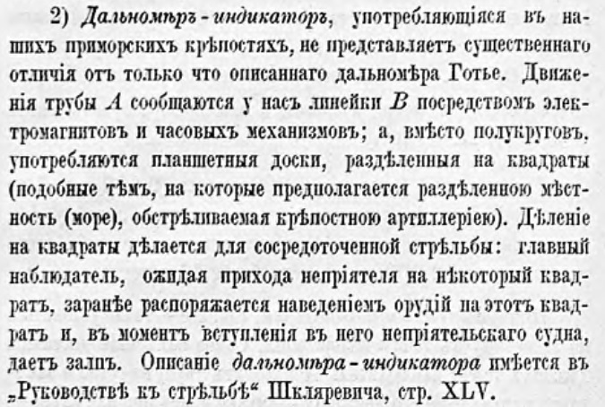

Про дальномер-индикатор Петрушевского - это вообще отдельная история - изображений нет, как устанавливался и где, не понятно.
Очерк военных дальномеров. - СПБ, 1878.
index.php?t=getfile&id=35506&private=0
Книгу эту Шкляренко (Шкларенко) я конечно же не нашел.

Про дальномер-индикатор Петрушевского - это вообще отдельная история - изображений нет.
Есть принципиальная схема в книжках Козловского и Перечнева.
