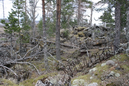

Более менее, просматриваються остатки одного орудийного дворика под 120 мм орудие и позиции дальномера (скорее всего):
index.php?t=getfile&id=3769&private=0
index.php?t=getfile&id=3770&private=0
Рядом с этими объектами в ущельях было оборудовано два блиндажа с каменными торцевыми стенами – видимо это постройки периода «войны-продолжения»:

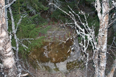

Венчает вершину одно единственное(!) бетонное основание с жиденьким круговым бруствером высотой 0,5 метра. Все (!) болты загнуты в разные(!) стороны. Павел С. предположил, что это позиция 40мм зен. автомата
«Бофорс»:
index.php?t=getfile&id=3773&private=0

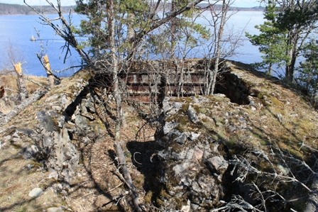

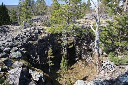

В эти-же Майские удалось случайно обнаружить ранее неизвестную форт.общественности Финскую батарею на Валааме. Батарея постройки периода «Войны-продолжения» на ОДНУ(!) 152 мм пушку Кане. Случайно наткнулся на нее ночью (толком исследовать ее не успел) – расположена на скалистом обрыве, представляет собой бетонное основание в котловане соединенным открытом ходом сообщения с деревоземляным погребом усиленным булыжником (ныне разрушенным) и несколькими стрелково-пулеметными позициями и блиндажами.
Снимал ночью:
index.php?t=getfile&id=3777&private=0
index.php?t=getfile&id=3778&private=0
index.php?t=getfile&id=3779&private=0

На последнем фото высокая бетонная тумба - это и есть основание под 6-дм Канэ?
Re: Еще раз о Финской БО на Ладоге [сообщение #7596 является ответом на сообщение #7592] ср, 27 мая 2009 23:04 Переход к предыдущему сообщенияПереход к следующему сообщения
Синаец
Сообщений: 544
Ну да...Или я ошибься? Сколько там болтов быть должно?
Re: Еще раз о Финской БО на Ладоге [сообщение #7599 является ответом на сообщение #7596] чт, 28 мая 2009 10:59 Переход к предыдущему сообщенияПереход к следующему сообщения
Болтов, согласно информации от ava должно быть 24.
Меня удивила форма основания - оченьт высокий и крутой постамент.
Как известно, пушки Канэ ставились на основания с металлической тумбой и без оной. Насколько понимаю, в первом случае угол возвышения установки больше, чем во втором. Отсуюда и надобность в тумбе. Но в данном случае, финны похоже поставили орудие без штатной металлической тумбы, а для увеличения угла возвышения отлили аналогичную тумбу из бетона - как элемент основания.
Так, нет? Если так, то я что-то ни разу не слышал о таком...

Болтов там 24 - то-есть не ошибся. Тума бетонная и очень высокая...Меня больше поразило что пушка там ОДНА! и стоит она на вершине скалы, на обрыве у озера. В кого они из нее расчитывали попасть? Ну если только пробовать лед взламывать, да по наступающему (по льду) десанту стрелять.
Re: Еще раз о Финской БО на Ладоге [сообщение #7601 является ответом на сообщение #7600] чт, 28 мая 2009 12:07 Переход к предыдущему сообщенияПереход к следующему сообщения
Не совсем понял, какие пробьлемы с тем, что бы в кого-то попасть?
У расположения орудия на вершине скалы есть недостаток слишком открытого уязвимого положения. Но попасть по цели оттуда какая проблема?
А вот еще что-нибудь с 24 болтами крепления к основанию там могло стоять? Ибо вершина скалы над обрывом - не слишком распространенное положение для берегового орудия для этого времени. Хотя с другой стороны за неимением более удачного места и с целью обеспечения максимально широкого сектро огня, почему бы и нет...
Диаметр основания по оси болтов каков?
Re: Еще раз о Финской БО на Ладоге [сообщение #7602 является ответом на сообщение #7601] чт, 28 мая 2009 13:37 Переход к предыдущему сообщенияПереход к предыдущему сообщения
Синаец
Сообщений: 544
Диаметр не мерил - наткнулся на батарею ночью, уже еле живой, пройдя 40 км без привала, практически бегом ...
Очень сомневаюсь что из одиночной пушки Кане можно попасть по морской движущейся цели (из-за месторасположения данное орудие прямой наводкой стрелять не может)
