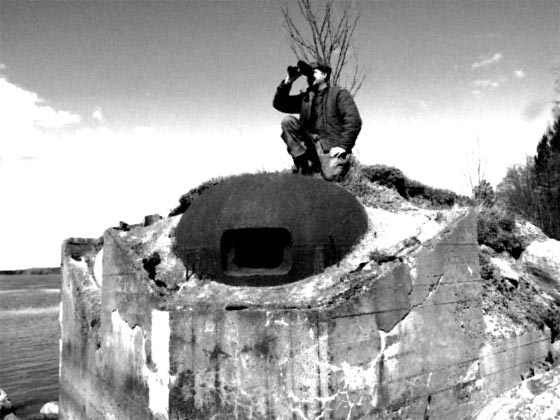

Красноармеец А. н-ской части на захваченном белофинском ДОТе Smile

Что-то я запамятовал, но про броневую крышу пулеметных позиций, участник avam упоминал здесь в одном из постов:
...Сверху - плоская крыша из броневого листа ( около 5 см). Видел 4 таких одинаковых сооружения .
У одного крыши не было (толи не успели установить , толи, кто то снял).
Повторюсь только, что листы эти устанавливались в процессе усиления сооружений, а изначально это были не казематы, а открытые пулеметные позиции. Толщина броневой плиты покрытия - 60 мм.
Не экономили финны на броне, совершенно...

Re: Небольшой набег в те края [сообщение #7137 является ответом на сообщение #7136] пн, 11 мая 2009 12:03 Переход к предыдущему сообщенияПереход к следующему сообщения
Первый пункт антиэкономии - пулеметные бронеколпаки. Явно "линия Петра Великого" здесь не при чем.
Затем идут различные броневые детали амбразурных узлов, оригинальные броневые двери и т. д. Все тоже своего производства. Скорей всего данные плиты оттуда же.

Интересно, почему же финны при таком активном использовании металла, все таки пренебрегали жестким противоотколом? Отчасти мне это понятно - большая часть их покрытий в той или иной мере слоистая. Но есть довольно много "толстостенных" сооружений V класса защиты, железобетонные покрытия которых лишены всякой "слоистости". И у них тоже нет никакого противооткола.

avam
Сообщений: 161
На фото внутри колпака, слева видна труба прямоугольного сечения и сложной конфигурации. Что это за "байда"?
Re: Небольшой набег в те края [сообщение #7155 является ответом на сообщение #7153] вт, 12 мая 2009 11:32 Переход к предыдущему сообщенияПереход к следующему сообщения
Вентиляционный канал.
Re: Небольшой набег в те края [сообщение #7156 является ответом на сообщение #7155] вт, 12 мая 2009 12:47 Переход к предыдущему сообщенияПереход к следующему сообщения
Скорей всего это не вентиляция, а отсос пороховых газов.
Дело в том, что сверху эту прямоугольную штуковину венчает навершие с двумя выпусками для трубок. Трубки подводились, видимо, к пулемету, потому как больше некуда. На другом конце этой прямоугольной трубы (в главноем каземате ОТ) вентилятор. Так что вентилятор - не признак ФВУ, у системы отсоса газов (более необходимой, кстати в казематированной ОТ) он тоже должен быть.
Но с этим элементом еще разбираться надо.
А вентиляция должна быть только приточной. В сооружении достаточно отверстий, так что приток воздуха осуществлялся посредством чего-то другого.

bereg
Сообщений: 78
Году в 41-м русские начали вводить в оборудование новых ДОТ спаренный вентилятор - на одном валу сидел отсос газов и собственно вентиляция, возможно он назывался КП-4 А/В. (Примерно как сейчас на машинах помпа и масляный насос в одном корпусе (у меня так)). Финнам могли попасть в руки именно новейшие образцы, с другой стороны они насчет железа как минимум не дурнее и в смысле производства более гибкие.
