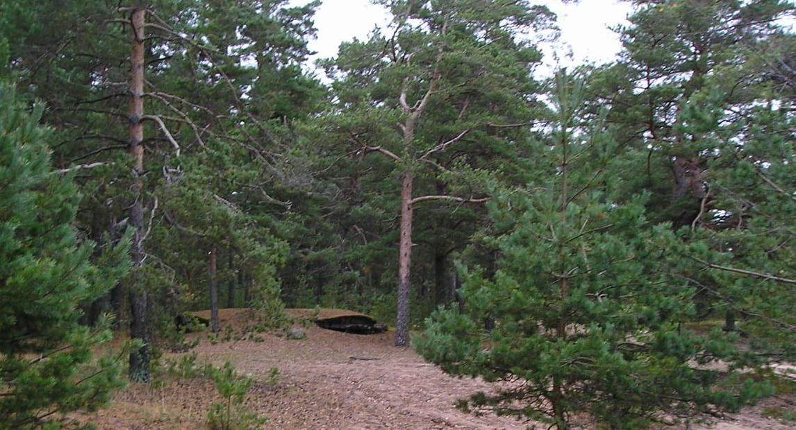

А фото WP7 нету ли? Embarassed
Это финский ДОТ...

Это я понимаю, что финский. У наших в 1941 там были только ДЗОТы.
Но фото интересно.

markela
Сообщений: 6
Зарегистрирован: апреля 2010
У меня есть общий вид, внутрь не залезала
index.php?t=getfile&id=7536&private=0
  • Вложение: 111.JPG
    (Размер: 146.48KB, Загружено 1134 раза)
Re: ВОВ, Бьерке [сообщение #18418 является ответом на сообщение #18402] сб, 17 апреля 2010 10:13 Переход к предыдущему сообщенияПереход к следующему сообщения
Большое спасибо!
Красиво там у Вас - надо выбираться!
