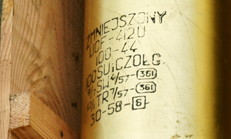

А нельзя ли эту красоту в учеличенном варианте, так, чтобы читался трафарет на гильзах выстрелов? У Вас, как мне знается, оптика сильная. Smile Просто кажется, что родным духом пахнет.
Кстати коллега, маленькое уведомление от вашего покорнейшего Cool на гильзах чёрная полоса это "унитары" УОФ-412У с уменьшенным зарядом. Фото восхитительные действительно. Сотка мне всегда нравилось.

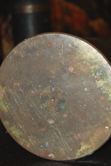

ZloveGro писал(а) пт, 16 августа 2013 10:51
Спасибо огромное за фото, ребята всё что есть выкладывайте клейма типа гранат чертежи фото и прочее.
index.php?t=getfile&id=21913&private=0
На донце гильзы выбито: "Г" "1" "28" "438". На капсюльной трубке между выемками под ключ: "12-М" "22 42" "16-13".

index.php?t=getfile&id=22131&private=0Вот нашли оригинал. Можно прочитать, что там поляки нарисовали
  • Вложение: 100mm.jpg
    (Размер: 129.58KB, Загружено 1462 раза)
Re: 100 мм пушка Б24 [сообщение #46457 является ответом на сообщение #46456] пн, 23 сентября 2013 19:35 Переход к предыдущему сообщенияПереход к следующему сообщения
Большое спасибо!
Это не поляки, это в СССР делали на экспорт. 100-44 СУ и Танк. Даже наша система маркировки заводов в квадратиках на то время. Правда, у нас было условное наименование порохового завода (первая его буква) , а для содружества, как видим, стоял условный №. Для меня пока непонятно откуда "ноги растут". Всё равно интересно, почти ровестники.
Re: 100 мм пушка Б24 [сообщение #46464 является ответом на сообщение #46457] пн, 23 сентября 2013 22:13 Переход к предыдущему сообщенияПереход к следующему сообщения
Irben
Сообщений: 223
да интересно. Вполне СССР мог снаряды иметь на складах в Польше, потом развал, и боеприпасы купили поляки или так достались. Теперь вот продают местным втридорога, небось дерут с любителей пострелять

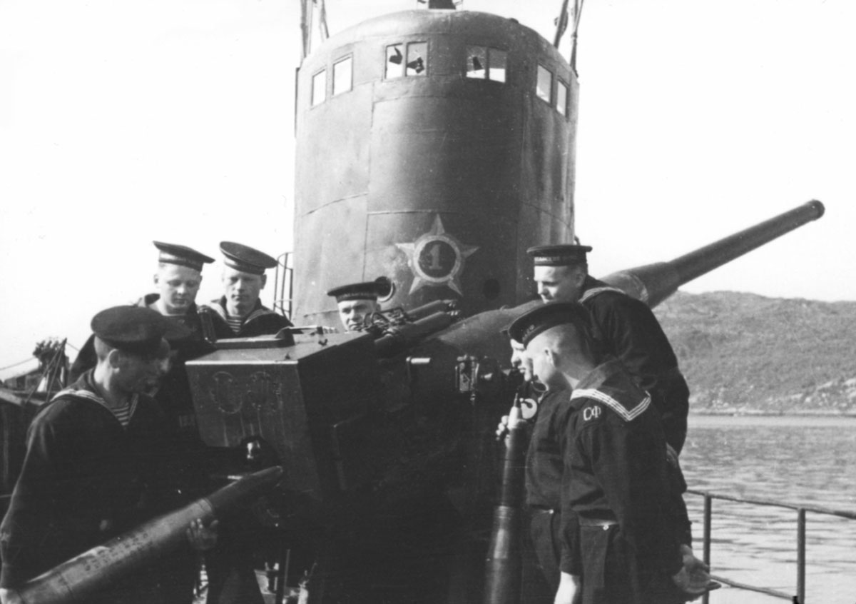

Ходили тут 4 сентября в Эстонию в Финский залив на место гибели СКР "Вирсайтис". После погружения водолазы рассказывали, что на корабле стоят два (кормовая и носовая) 100-мм орудия в башенных установках. Щиты с закруглённым лбом. Предположили, что это Б-24 БМ. Есть ли у кого-нибудь из коллег фотографий таких соток на эсминцах, сторожевиках времён войны или сразу послевоенных?
Поход на "Вирсайтис" тут http://www.melkon.lv/ru/gal/virsaitis_2013/?&p=8
