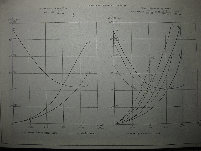

Добрый день, народ! А кто силен в переводе на человеческий язык таблицы стрельбы 130/55 орудия?
index.php?t=getfile&id=32184&private=0
Модераторское: Вставил картинку в сообщение.
  • Вложение: IMG_4205-1.jpg
    (Размер: 169.29KB, Загружено 655 раз)
[Обновления: пт, 03 апреля 2020 19:01] от Модератора
Re: 130-мм/55 пушка [сообщение #59599 является ответом на сообщение #59598] чт, 02 апреля 2020 18:20 Переход к предыдущему сообщенияПереход к следующему сообщения
Сообщений: 1393
А обычная ТС не устраивает?
Вертикальная шкала- угол возвышения (с левой стороны от вертикали), горизонтальная - дальность полета снаряда в км (или каб нижняя строчка)
Вертикальная шкала- скорость окончательная (с правой стороны от вертикали), горизонтальная - дальность полета снаряда
[Обновления: чт, 02 апреля 2020 18:35]
Re: 130-мм/55 пушка [сообщение #59600 является ответом на сообщение #59599] чт, 02 апреля 2020 18:54 Переход к предыдущему сообщенияПереход к следующему сообщения
YXOB
Сообщений: 413
Интересно, а эти "графические таблицы стрельбы" не из Справочника по артиллерийским установкам ВМФ СССР, часть 2-я, издания 1941 года ?
Re: 130-мм/55 пушка [сообщение #59601 является ответом на сообщение #59600] чт, 02 апреля 2020 18:59 Переход к предыдущему сообщенияПереход к предыдущему сообщения
Сообщений: 1393
Да, том 2
