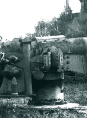

Tkachenko писал(а) вс, 16 сентября 2012 04:17
[...]Но главное даже не в этом. Позднее на ветке приводились фотографии, на самом деле похожие деталями на описание из отчёта - деревянный бруствер дворика и вполне обычное орудие Канэ с замком открывающимся влево (на фото видна только рама замка).
На изначальной фотографии бруствер дворика вовсе не деревянный, замок открыт вправо (что совершенно не соответствует орудиям форта Константин), и мы предположительно рассматривали только две батареи - №11 на Рооге и №12 на Даго. А батареи на Виимси №186 и на Найсааре. Кстати, поясните суть - запутался. На Найсааре батарея 6-дм орудий обозначена в списках главной базы под №183 (начало войны), а на схеме как №189 к 22 августа 1941 года. Описка или изменение в нумерации? [...]
Фото №2 - с большой долей вероятности именно оно самое, то есть Оленино. [...]
А это элементарно следует из сказанного выше.
Кстати на Найссаре было две 6"/45 батареи...
По одной в МОЁМ АРХИВЕ (без кавычек) имеются фото после оставления Таллина...
А фото №№ 1 и 2 я "сгруппировал" ещё по одной причине - ПЕРЕСТВОЛ... То, что на бруствере дворика фото №1 бетонный тюфяк - так и это говорит за Ржевско-Вяземский рубеж...

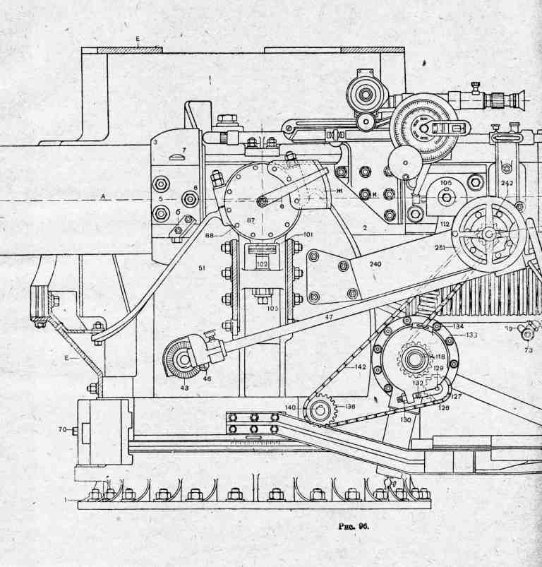

По поводу станка ОСЗ. Я смог бы понять человека, который путает станок ПМЗ со станком ОСЗ если бы ЗДЕСЬ, на ФОРУМЕ, были бы оные не представлены. Но по ветке уже дважды показано сие отличие.
Показ №3:
index.php?t=getfile&id=19289&private=0
ЭТО СТАНОК ОСЗ 1911
____________________________________________________________ _____
index.php?t=getfile&id=19290&private=0
index.php?t=getfile&id=19291&private=0
А ЭТО - СТАНОК ПМЗ
Если что непонятно - будет показ №4.
И не надо этих "понтов" - "перествол" - пишите нормальным языком. Выше пояснялось отличие - что есть "перестволение", модернизация и замена лейнера.

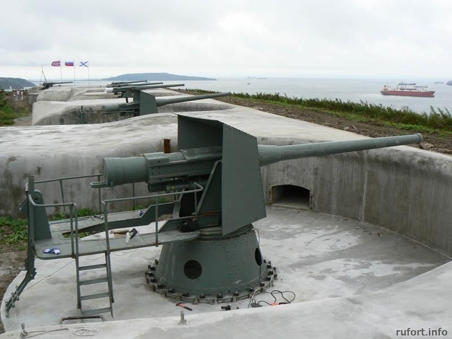

Жаль что хорошую идею портит некомпетентность. В результате получилась пушка обр.2012 "Саммит-Канэ" Laughing
Казённая часть ствола от тела орудия ПМЗ, остальной ствол от обычной, нескреплённой, Канэ.
Пружины отсутствуют. Муфта короткая, отсюда её неверная конусность.
Щит даже не из "котельного железа".
index.php?t=getfile&id=19439&private=0
Ну, и по мелочи много чего отсутствует. Может быть ещё не успели поставить?

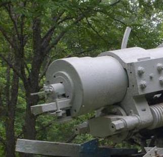

Вот казённая часть ствола 6"/45 производства ПОЗ
index.php?t=getfile&id=19440&private=0
фото отсюда: http://canet.kuvat.fi/kuvat/Kuuskajaskari/
Будем и дальше учить?

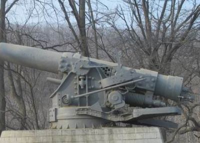

Простую констатацию Вы воспринимаете как учёбу? Тогда продолжим:
Надеюсь разницу усмотрите. (Второй фрагмент с фото П.Сапунова).
index.php?t=getfile&id=19441&private=0
index.php?t=getfile&id=19442&private=0
Но уже пошли полноценные ссылки. Прогресс. Поздравляю.

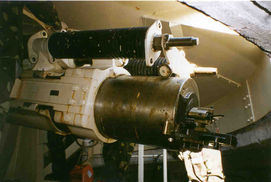

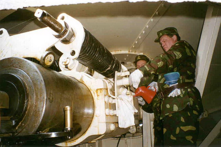

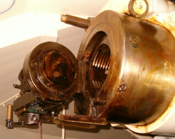

Занятие №2. Тема занятия: "Определение типа орудий Канэ по казённому срезу тела".
Визуализация темы занятия.
Саммит-Канэ (казённый срез).
index.php?t=getfile&id=19443&private=0
И два фото казённой части Канэ ПОЗ
index.php?t=getfile&id=19444&private=0
index.php?t=getfile&id=19445&private=0
Казённый срез тела орудия Канэ ПМЗ, скреплённого до дульного среза, имеет два скрепляющих кольца, чего орудие производства ПОЗ не имеет, хотя грань казённого среза более острая чем у орудия Канэ на станке Канэ (МА)(см. выше по ветке).
Ежели на ООО"Бриг" изготовили такой казённый срез, то и всё тело следовало изготовить соответствующего чертежа, и станок следовало изготовить типа ПМЗ, поскольку на станок МА или СА ПОЗ или ОСЗ скреплённое тело физически не встанет из-за габаритов.
Где Вы там на ПОЗ кольца усмотрели? Могу выслать "электрический" учебник.
Девиз программы: Боец! Тщательно изучай матчасть!
Девиз №2: Учиться никогда не поздно. (И от себя добавлю - и не зазорно, но почётно).
[Обновления: чт, 27 сентября 2012 22:40]
