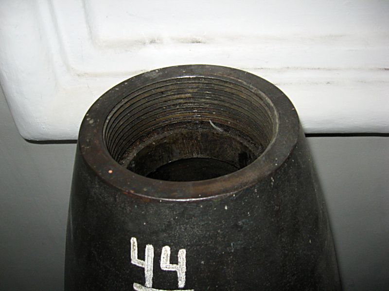

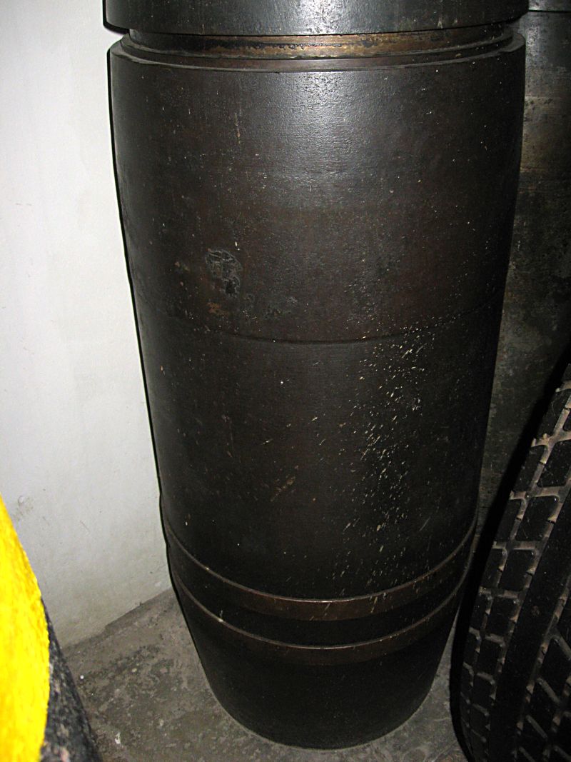

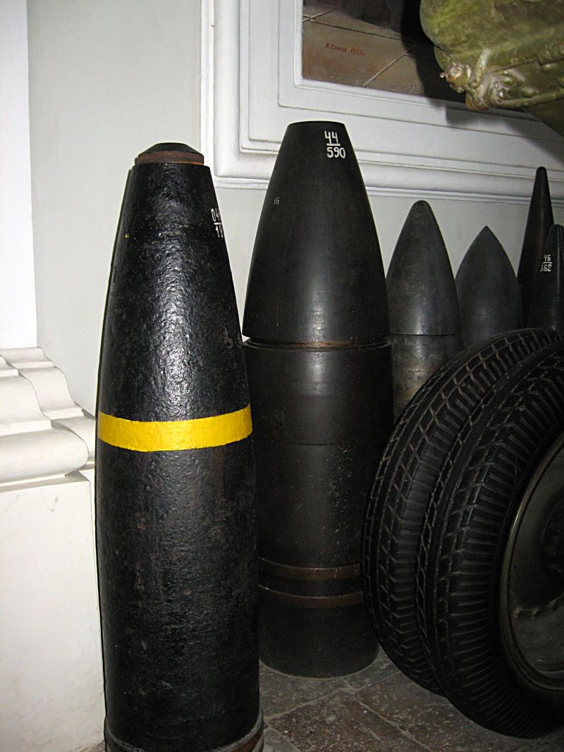

Сегодня позвонил главный хранитель самого большого снаряда в Артмузее в Питере, ст.н.с. музея Рябухин Иван Васильевич. Данные с учетной карточки. Корпус опытного 520мм фугасного снаряда к опытной мортире, которая не была принята к производству.Корпус с привинтной головкой(недовинчена). В донной части есть ввинтное дно с очком под взрыватель (снаряды такого калибра очень часто имели два взрывателя-головной и донный). Длина снаряда в собранном виде - 1870мм, масса разрывного заряда-321,6кг, масса снаряженного снаряда - 1199,4кг. Из пояснения было добавлено: снаряд старого французского образца, по форме запоясковой части,начала прошлого века. Спасибо.

Re: "Берта" под Ленинградом [сообщение #16003 является ответом на сообщение #16002] пн, 08 февраля 2010 20:18 Переход к предыдущему сообщенияПереход к следующему сообщения
Спасибо! А год какой?
Re: "Берта" под Ленинградом [сообщение #16004 является ответом на сообщение #16003] пн, 08 февраля 2010 20:51 Переход к предыдущему сообщенияПереход к следующему сообщения
К сожалению в карточке ...не указано, я тоже интересовался. На письме дирекция написала-дать устную консультацию. Спасибо, получил. Есть и другой ход-вытащить его оттуда и найти производственные клейма. Спасибо им и на этом, к рядовому исследователю отнеслись с пониманием, ныряющих у них нет, "о ныряющих, только слышали..." Razz , у нас на сайте больше.Спасибо.
