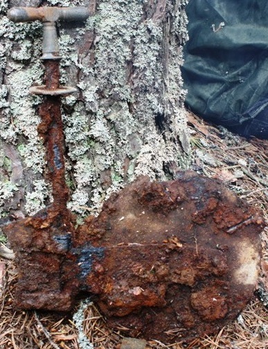

Нашли вот такую-вот штуку у блокгауза Передового рубежа КаУРа:
index.php?t=getfile&id=8251&private=0
Непонятная захлопка с очень тщательно изготовленной латунной рукояткой вентильного типа с "украшательствами" - по виду вентиля похоже что дореволюционного изготовления(?)
Что это могло бы быть?

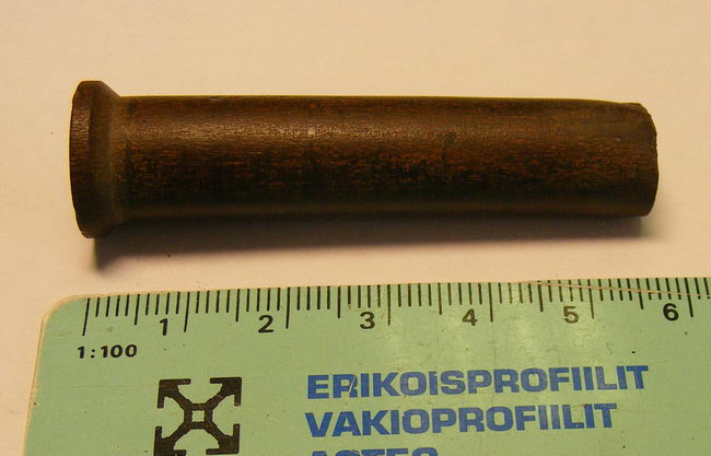

В лесу на дороге на Большом Березовом острове подобрал вот такую гильзу:
index.php?t=getfile&id=8517&private=0
Капсюль цел, клеймо 117 и м-а-а-аленькая буковка то ли II римская, то ли u латинская, то ли ц русская на краю донышка:
index.php?t=getfile&id=8518&private=0

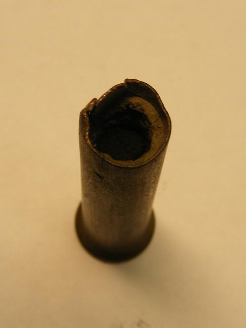

Пуля или то что вместо нее было, рассыпалась, когда взял в руки (даже разглядеть не успел); гильза внутри чем-то заполнена (не ковырял и поджигать не пробовал).
index.php?t=getfile&id=8519&private=0
Общая длина 57,5 мм, тело конусное диам 12,7 мм внизу и 11,9 мм вверху; диаметр основания 16 мм, толщина ребра основания - 2,5 мм, потом оно фаской 45 град переходит в основное тело (что очень неудобно для экстракции).
Если это патрон - то от чего? Или это запальная трубка от какой-то пушки?

Re: От чего гильза? [сообщение #20568 является ответом на сообщение #20567] вт, 13 июля 2010 16:34 Переход к предыдущему сообщенияПереход к следующему сообщения
Воспламенительная трубка, вот здесь у нас было: Опознайте. По габаритам совпадает с трубками для орудий Виккерса, по крайней мере с моей ГТК-2 - точно Smile Не иначе это финские шпиёны их разбрасывали, чтобы нашедшие такую трубку наши разведчики подумали, что у фиников там вместо 10" батареи стоит 12"... Very Happy Very Happy Very Happy

Re: От чего гильза? [сообщение #20573 является ответом на сообщение #20568] вт, 13 июля 2010 19:19 Переход к предыдущему сообщенияПереход к предыдущему сообщения
ava писал(а) вт, 13 июля 2010 16:34
Очень похожа на воспламенительную ударную трубку ВБ, прообраз УТ-36 и гальванической ГТК. У ВБ капсюль запрессовывался, у УТ-36 фиксировался ввинчивающимся латунным колпачком, ГТК имеет колечко из диэлектрика. Применялась для выстрелов картузного заряжания, в т.ч. и для 12". По маркировке, определить пока трудно...Высыпался картонный пыж с охотничьим(дымным) порохом.
