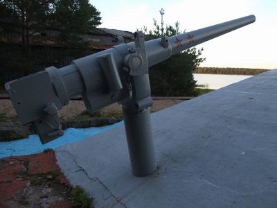

Re: Из чего стреляют? [сообщение #38924 является ответом на сообщение #38922] пн, 20 августа 2012 20:28 Переход к предыдущему сообщенияПереход к следующему сообщения
Похожа, то похожа, а вот что за "барабанчик" сбоку приторочен?
Финский дизайн или игра света? Или тормоз/накатник?
index.php?t=getfile&id=18990&private=0\
В любом случае - Спасибо!
Вроде как тоже Гочкис-47мм? с Западного Березового (фото С.Малахова):
index.php?t=getfile&id=18991&private=0

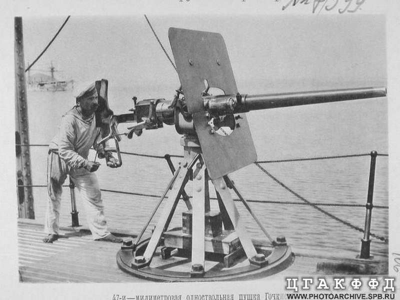

Re: Из чего стреляют? [сообщение #38925 является ответом на сообщение #38919] пн, 20 августа 2012 20:59 Переход к предыдущему сообщенияПереход к следующему сообщения
"Тумбочки" были разные. У нас, и у французов кроме конических, были "лапчатые", у англичан по типу Норденфельта - прямые - завода Элсвик.
index.php?t=getfile&id=18992&private=0
index.php?t=getfile&id=18993&private=0
На Западном Берёзовом 47-мм постройки ОСЗ, компрессор под стволом. Такие пушки ставили на станки Меллера и на бортовом складном станке. То есть это чисто наша модификация (с 1898 г.).
С боку не "барабанчик", а один из цилиндров системы отката. Это французский вариант размещения сей системы. На ОСЗ производили три типа - жёсткий станок, с цилиндрами компрессора по бокам ствола и система Меллера - цилиндр под стволом.
Посмотрите фоты внимательно.
Эту пушку достаточно широко применяли и на сухопутье. Даже несколько типов "самопальных" колёсных лафетов сделали для траншейных пушек.
Вот такой же "барабанчик" на морской установке.
index.php?t=getfile&id=18994&private=0
[Обновления: пн, 20 августа 2012 21:09]

Re: Из чего стреляют? [сообщение #42960 является ответом на сообщение #38925] сб, 26 января 2013 12:19 Переход к предыдущему сообщенияПереход к следующему сообщения
Алексей Логинов
Сообщений: 25
Зарегистрирован: ноября 2010
Tkachenko писал(а) пн, 20 августа 2012 20:59
У нас тоже были прямые. Точнее - цилиндрические. То что вы называете "лапчатые", официально именовалось как "кринолинная установка". Конические тумбы имели огромное множество вариаций. Например для миноносцев типа "Сокол" были изготовлены аж три типа тумб. Или свой особый вариант для яхты "Штандарт". Официально именовались - не коническая, а "наклонная тумба". Помимо этого было изготовлено множество всевозможных бортовых оснований. Их изготавливали в тех случаях когда было невозможно применять наклонную тумбу или кринолинное основание.
Например "Основание бортовой 47м/м одноствольной пушки Гочкисса" для крейсера Рюрик, или броненосцев типа "Полтава".
Как стационарные так и переводные основания.
Ну и стоит упомянуть случаи когда орудие применялось вообще без тумбы. В этих случаях для орудия были разработаны несколько вариантов вертлюгов, с основанием для крепления на фальшборт, боевой марс или на иные судовые конструкции. Например "Установка 47-мм пушки Гочкисса на станке с ртутным компрессором на минные катера". Или "Марсовая колонка для крейсера "Варяг"".
Вообще, следует признать, что устоявшейся терминологии как таковой в те годы не существовало.
И одна и та же конструкция могла называться и так и так. Например "прямые" конические тумбы, могли проходить в заводских (заметь те- заводских) документах, как "Вертлюжная установка 47-мм пушки Гочкиса на станке с ртутным компрессором". Да и само имя изобретателя могло писаться, как Гочкис, так и Гочкисс.
Дальше больше. В некоторых случаях та или иная установка - ",, системы мичмана Меллера", в других уже "... капитана Меллера". Понятно почему. ))
ПС. То орудие что на снимке выше ( с глицериновым компрессором) именовалось как "47-мм скорострельная пушка Гочкиса с автоматической отдачей".

Re: 47-мм пушка Гочкиса [сообщение #42962 является ответом на сообщение #38919] сб, 26 января 2013 12:33 Переход к предыдущему сообщенияПереход к предыдущему сообщения
Алексей Логинов
Сообщений: 25
Ну и напоследок приведу такую интересную подробность. Приклад орудия не был совершенно жестким, как может представляться из фотографий или чертежей. При стрельбе артиллерист имел возможность несколько его изгибать по вертикали за нижнюю ручку. Для этого надо было слегка ее потянуть влево или наоборот в право, кому как удобно. Это достигалось за счет собственной жесткости конструкции приклада. Для более удобного наведения орудия на цель. Кстати приклады орудий на станках с ртутным и гидравлическим компрессорами тоже отличались. В одном случае это была полностью металлическая конструкция, в другом деревянная центральная часть закрытая с боков листовой сталью.
Трубка идущая по задней части приклада изготавливалась из гуттаперчи с 10мм стенкой. Довольно жесткая, кстати.
Стоило бы сказать отдельное слово по конструкции щитов, стволов, прицелов, снарядов и принадлежностей, но боюсь что в этом случае объем текста перевалит за возможности форума.
Господа англичане, стреляйте первыми.
