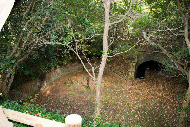

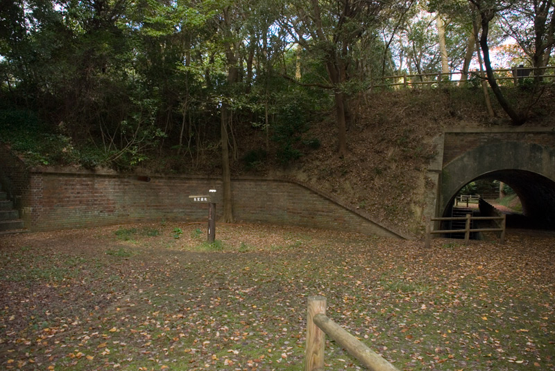

Три заглубленных дворика, каждый на два орудия. Последний, очевидно, осыпался от времени, поскольку круг, отмечающий положение второго орудия, есть (столбик с указателем воткнут в центр первого круга). Вот он, этот дворик, вид сверху
index.php?t=getfile&id=1820&private=0
Дворики сильно заглублены. С учетом расположения батареи высоко над уровнем моря это наводит на мысли о навесном огне.

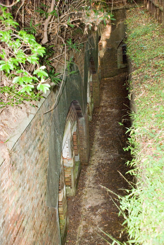

Пороховые погреба в траверсах - по два в каждом. Плюс погреб на первое орудие не в траверсе, а перед двориком. Вход в него тоже из заглубленной траншеи.

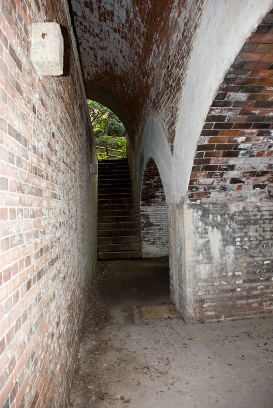

Вот сквозной вид из третьего (последнего) дворика - слева спуск к погребам
index.php?t=getfile&id=1822&private=0
вот он
index.php?t=getfile&id=1823&private=0

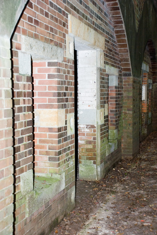

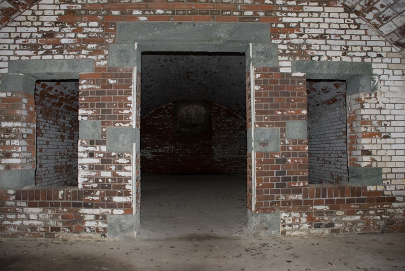

Вот вид на стенку, отделяющую погреб от траншеи
index.php?t=getfile&id=1825&private=0

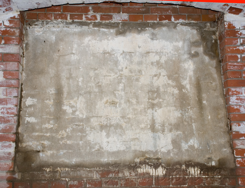

Сзади, прямо по центру светлое пятно - отблеск света из вентиляционной шахты.
index.php?t=getfile&id=1828&private=0
На схеме, приведенной в начале, стрелочкой отмечены вентиляционные выходы из погребов. Погреба заглублены, их потолок примерно на уровне дворика.
index.php?t=getfile&id=1826&private=0
Интересно, что напротив каждого погреба из стены траншеи выступает какой-то камень. Зачем он там вмурован? Ничего разумного по части его функционального назначения придумать не смог. Наверно, что-то специфически японское...
Дворик за №2, средний. По центру одной из орудийных позиций также воткнут столбик с указателем. Что там написано ... наверно, куда стрелять.
index.php?t=getfile&id=1827&private=0
А вот траншея на подходе к первому дворику - судя по тому, что помещения соединены внутри коридором, там были казарменные помещения или убежища для личного состава. Про погреб для первого орудия в этой траншее - мои домыслы, ничем не подкрепленные.
index.php?t=getfile&id=1829&private=0
Стенки, отделяющие помещения от траншеи, аналогичны тем, что в траверсах. Отличие в том, что они расположены без отступа вглубь.
index.php?t=getfile&id=1830&private=0

Я написал, что в траверсах пороховые погреба, но возникает куча вопросов:
1. Нет окон подачи к орудиям;
2. Нет никаких следов механизмов транспортировки;
3. Очень крутые лестницы (а японцы - маленькие и коротконогие) - по ним таскать снаряды ...не очень хорошо это себе представляю (предположительно, по непроверенным предположениям, полученным агентурным путем :- Cool ) там были 11 дм гаубицы).
4. Очень большие окна.
Тогда - казармы? Но!
1. Вспоминаю рассказы Кап. 2-го ранга Чукмасова, преподававшего нам в инстутите на военно-морской кафедре, о том, что на япоснких кораблях не было кубриков - экипаж спал на боевых постах - т.е. отношение к человоеку иное, нежели в Европе;
2. Где тогда погреба боезапаса??? Расходные погреба должны быть рядом.
