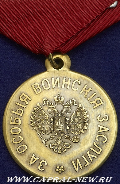

Нате вам загадку : как медаль за РЯВ
index.php?t=getfile&id=19720&private=0
вручалась на Красной Горке?
