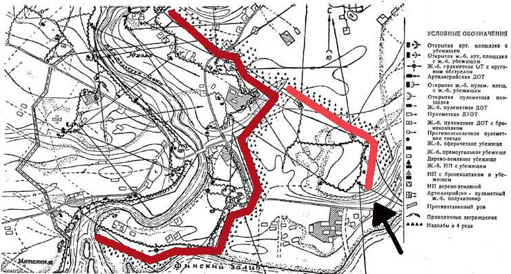

Схем данного ОП известно несколько. Вот одна из них с более более точным отображением передовой части:
index.php?t=getfile&id=16880&private=0
Совершенно ясно, что ОП строился в два этапа. Уже на первом из них передний край ОП располагался на левом берегу; т. е. что-то вроде предмостного плацдарма. Этот передний край я нанес темно-красной линией. На правом же располагалась вторая линия обороны.
Затем (предположительно в преддверии сов. наступления) финны стали строить еще одну передовую часть ОП, передний край которой я показал светло-красной линией.
Обсуждаемый участок отмечен черной стрелкой. Именно он стал наиболее оконченным отрезком нового переднего края. А северный участок должны были составлять два больших арт. полукапонира (с Л-17), которые на схеме показаны, но в реальности финны успели под них только отрыть котлованы. Котлованы большие, с аппарелями, ведущими на дно...
А теперь теория.
Допустим финны хотели построить батарею для защиты фланга сухопутной линии VT. Где бы они ее поставили?
а) впереди ОП или позади него - под его защитой?
в) а если уж в структуре этого ОП, то в тыльной его части или на самом его переднем крае?
На м. в., все эти вопросы и вытекающие из них соображения являются аргументами более понятными, нежели различные упоминания очевидцев и все такое подобное...
  • Вложение: Vam-02_kor.jpg
    (Размер: 142.97KB, Загружено 1353 раза)

Спасибо за схему и пояснения. А можно эту же схему, но без толстых цветных линий, разместить здесь, или по электропочте отправить.

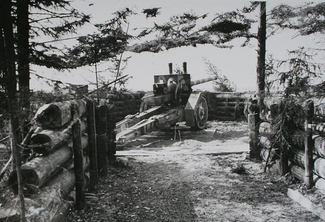

index.php?t=getfile&id=16882&private=0
Вот, стандартная финская тема идущая от бедности артиллерийской, хотя и весьма разумная для "кочующей" батареи.
Позиции можно изготовить заранее в нескольких местах. Стоимость - минимальная. Никакого бетона, а боевая устойчивость - вполне.
Нечто подобное могло быть на уступе Ваммельсуу. Следует спокойно, и, гланое, непредвзято, разобраться. А потом поговорить о размерах и углах.

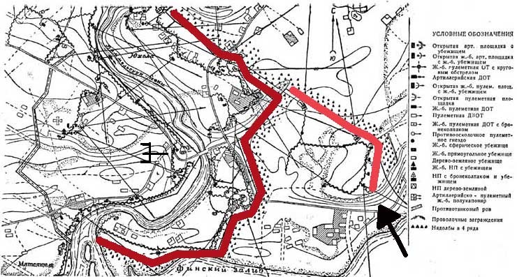

index.php?t=getfile&id=16883&private=0
Дополнение к вышесказанному:
Если батарею ставить внутри обвода, то:
1.Батарея "слепая", пришлось бы рубить несколько га леса. Место там не плохое. За дорогой на Мятцекюля возвышенность. Позиция получилась бы закрытой. Но это батарея для калибра не менее 203-мм. И пришлось бы строить вышку НП.
2.С тыла, в таком случае, батарея как раз и не обеспечена от захвата. Необходимо строить горжевую сухопутную защиту.
В "нашем" же случае батарея прекрасно прикрыта с тыла. С фронта имеется естественное препятствие в виде 30-м возвышенности, кроме того, снабжённой оборонительной линией. С сухого пути (левый фланг) ОТ с Л-17 и прочие сооружения линии.
Но самое главное, что решение ставить здесь батарею, могло возникнуть к 1943 году, когда позиция ОП Ваммельсуу в целом сложилась и именно береговая батарея могла быть дополнением к уже существующему ОП, дабы прикрыть береговую линию.
Что же касается самого места, то выбрано оное оптимально для небольшого калибра - 100 - 120-мм, а может и меньше, учитывая размер двориков.
Прекрасный обзор и естественная маскировка и никаких дополнительных расходов для строительства крупнокалиберной батареи на закрытой позиции.
Кстати, изображение из ВИЖ (№10/1944) как раз показывает орудийную позицию именно на месте предполагаемой батареи, пускай и схематично.
    (Размер: 197.85KB, Загружено 1264 раза)

Tkachenko писал(а) пт, 27 апреля 2012 00:53
Орудия устанавливались на бетонном основании.
