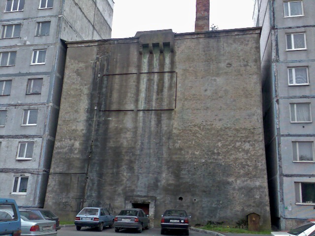

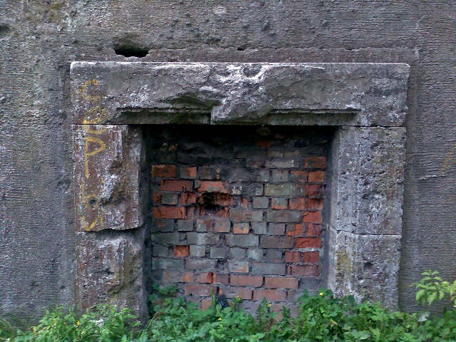

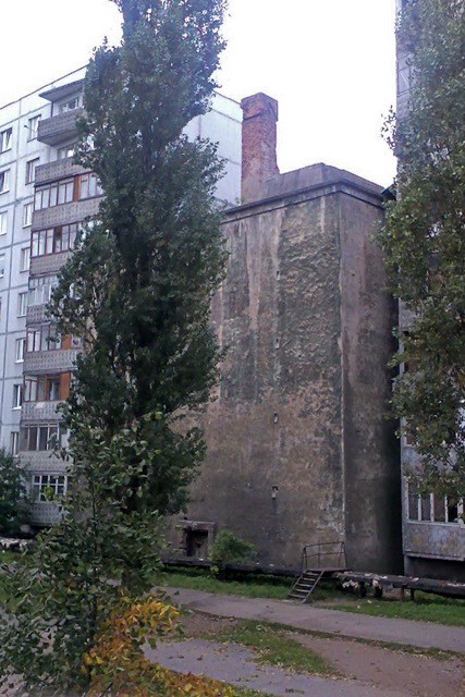

Два других будут поинтересней – это немецкие надземные бомбоубежища ГО. Где то мне попадалось, что такой вид убежищ немцы были вынуждены применить из-за высокого уровня залегания грунтовых вод в Кенигсберге (камень в огород любителей легенд о подземных лабиринтах под Калининградом) Обращает внимание, что такое гигантское (5-ти этажное) сооружение имеет всего два маленьких входа-выхода. Широкорад писал, что такая-же проблема была в башнях ПВО в Берлине, когда их стали использовать и в качестве убежищ для гражданского населения – после каждой воздушной тревоги перед узкими входами находили десятки затоптанных в панике людей. Расстояние между убежищами в Калининграде 500 метров. Первое лишено крыши (видимо маскировочной) находиться в жилом квартале, никак не используется. Над одним из входов сохранились остатки нацистского орла.

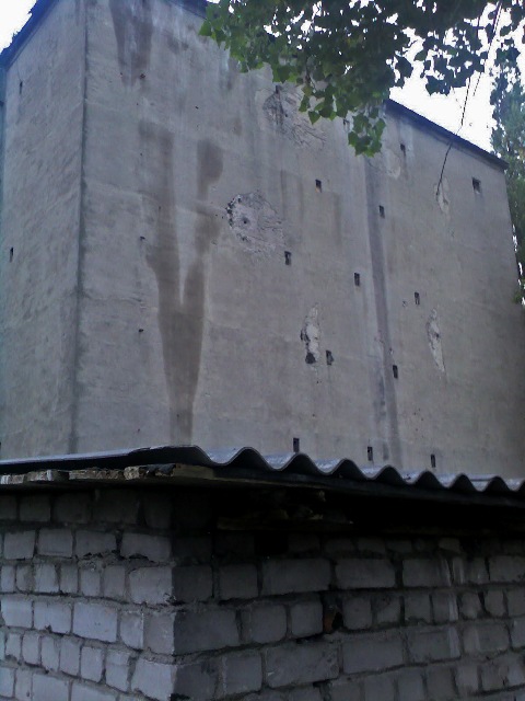

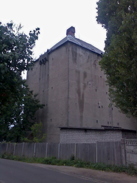

Второе, полностью «Комплектное» находиться на территории в/ч. Висит табличка «Лаборатория радиоактивных веществ» (или что-то в этом духе). Сооружение, кстати, носит следы ожесточенного обстрела – 7 попаданий арт.снарядами выше среднего калибра

Немцы подобные сооруже6ния строили не из-за уровня грунтовых вод. Опытные работы показали, чтор незаглубленные сооружения обладают аналогичной стойкостью с заглубленными, и иногда даже превосходяфт их (например, в случае подрыва боеприпса рядом со стеной, в грунте у заглубленного сооружения происходит так называемый "кумулятивный" эффект). Так что заглубление сооружения имеет только одну цель - маскировку. Что в городе как бы не критично.
Да и н6е в городах немцы старались строить незаглубленные сооружения. Ставки Гитлера, например. Это вообще отличительная черта немецких сооружений.
Эээ, может "камуфлет"?
Re: Восточная Пруссия (Калининградская область) [сообщение #2977 является ответом на сообщение #2972] чт, 30 октября 2008 15:36 Переход к предыдущему сообщенияПереход к следующему сообщения
otulnov
Сообщений: 567
Dmb-2007 писал(а) чт, 30 октября 2008 13:53
Может и камуфлет. По карйней мере в двух книгах он назван "кумулятивныцм". При попадании снаряда или бомбы рядом с сооружением, толща земли направляет практически все действие заряда на сооружение.
