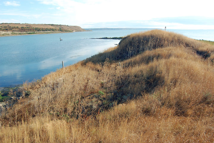

Теперь новости. Совместно с начальником отдела охраны памятников Керченского историко-культурного заповедника (КИКЗ) Юрием Леонидовичем Беликом был задуман небольшой проектик - привести по мере возможности в относительно смотрибельный вид хотя бы небольшой участок крепости. В качестве такового была выбрана морская батарея #1 - весьма интересная постройка, выполненная на искусственном основании в 1865 г. С одной стороны это одна из визитных карточек крепости: силуэт выдающейся в море батареи весьма узнаваем. С другой - здесь имеет место напластование эпох в плане вооружения: сначала были установлены 17 гладкоствольных 60-фунтовок, потом - 7 11-дм. и 4 9-дм. нарезных, после упразднения крепости батарея была разоружена, а в 1915 г. вновь вооружена 4 9-дм. пушками обр. 1867 г.
Фото батареи:
со смотровой площадки от входа у 12-го капонира
index.php?t=getfile&id=1156&private=0
и с левого фланга батареи #2
index.php?t=getfile&id=1157&private=0

Разглядывая снимки, вспомнил, что что-то очень похожее уже видел среди старых фото. В ветке "Артиллерия Михайловской крепости (Батум)" https://fortoved.ru/forum/index.php?t=msg&th=156&star t=0&rid=6&S=9d6de0d24704d35e964e3e8c1ba03f4d есть ОЧЕНЬ похожие виды.
Например:
https://fortoved.ru/forum/index.php?t=getfile&id=544&rid=6&S=8013a37d20b9c7bc15f2526d84ecbd7c
https://fortoved.ru/forum/index.php?t=getfile&id=1157&rid=6&S=9d6de0d24704d35e964e3e8c1ba03f4d
Очень уж линия берега на горизонте похожа, несмотря на разницу высоты точки съемки и ракурса:
В архивных подписях к фото - может быть много ошибок по датам, месту съемки...
Re: Керченская крепость [сообщение #2558 является ответом на сообщение #2557] ср, 08 октября 2008 14:41 Переход к предыдущему сообщенияПереход к следующему сообщения
miall писал(а) ср, 08 октября 2008 14:20
Линия горизонта может быть и похожа, но:
1) в реальности напрочь отсутствуют какие-то намеки на дальномерный павильон на левом фланге батареи, видимый на архивной фотке;
2) если привлечь остальные фото этой серии из РГАКФФД, то:
а) в Керчи на морской батарее #1 мортиры позади валганга не устанавливались;
б) там для этого просто нет места.
