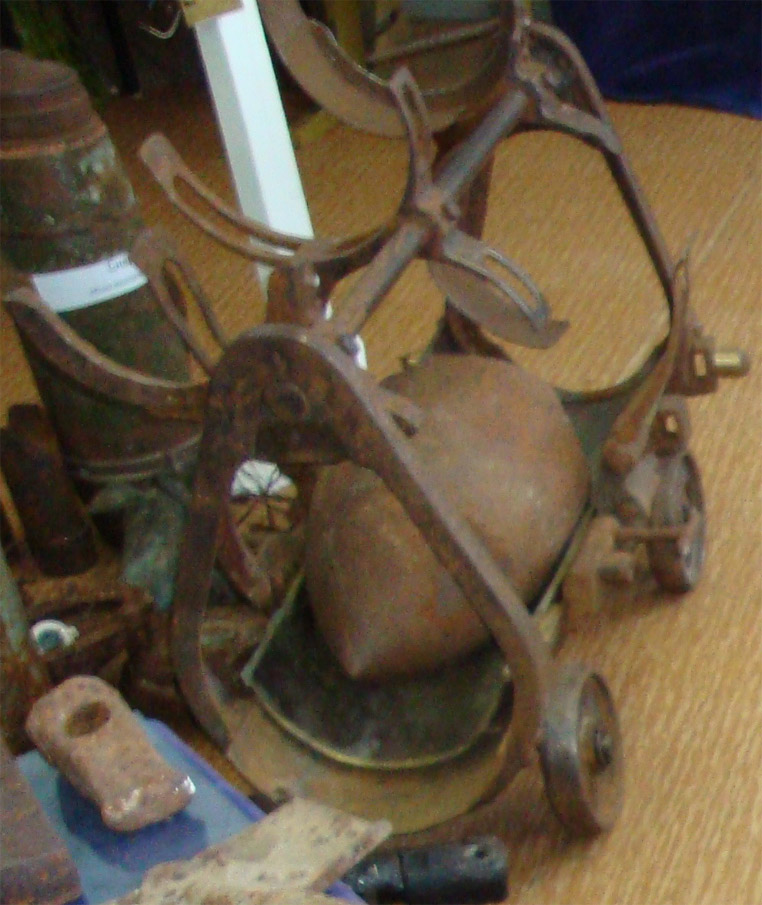

ava писал(а) вт, 21 января 2014 23:04
-= ПаВЛиН =- писал(а) вт, 21 января 2014 21:24
Это который тележку для 10" снарядов разработал?
А где сказано, что тележку он разработал? ... про тележку хотелось бы услышать...
Вот https://fortoved.ru/forum/index.php?t=msg&rid=207&S=0 b3b41b4ccc3412c48028d5bdd76275c&th=196&goto=9283#msg _9283
Там ещё группа, не будем называть ники и фамилии Smile с тележкой, да и все только что выступившие,чуть ниже, тогда это заглотили, а теперь спрашиваем. Smile
[Обновления: ср, 22 января 2014 20:07]
Re: Кронштадтские офицеры, расстрелянные по делу форта "Красная горка" [сообщение #47969 является ответом на сообщение #47966] ср, 22 января 2014 22:59 Переход к предыдущему сообщенияПереход к следующему сообщения
Батареец_1 писал(а) ср, 22 января 2014 20:04
Можно про процесс заглатывания подробнее и в цвете?
Бумажку с надписью:
Тележка Тахтарёва
Морского 10-ти дюймового орудия
видел прилепленную к снарядо-зарядному кокору-тележке в известном музее в Лебяжьем. Спрашивал, откуда сведения, что это именно тележка именно Тахтарёва. И не помню, чтобы получил удовлетворивший бы меня аргументированный ответ. Посему спрашиваю ещё раз, откуда растёт эта история с тележкой Тахтарева?
Re: Кронштадтские офицеры, расстрелянные по делу форта "Красная горка" [сообщение #47971 является ответом на сообщение #47969] чт, 23 января 2014 07:22 Переход к предыдущему сообщенияПереход к следующему сообщения
ava писал(а) ср, 22 января 2014 22:59
Оттуда и растёт. Там многое, как у Стругацких, из "Пикника на обочине". Есть свои консультанты и проводники. У них нет овала. Только угол. Там своя история.

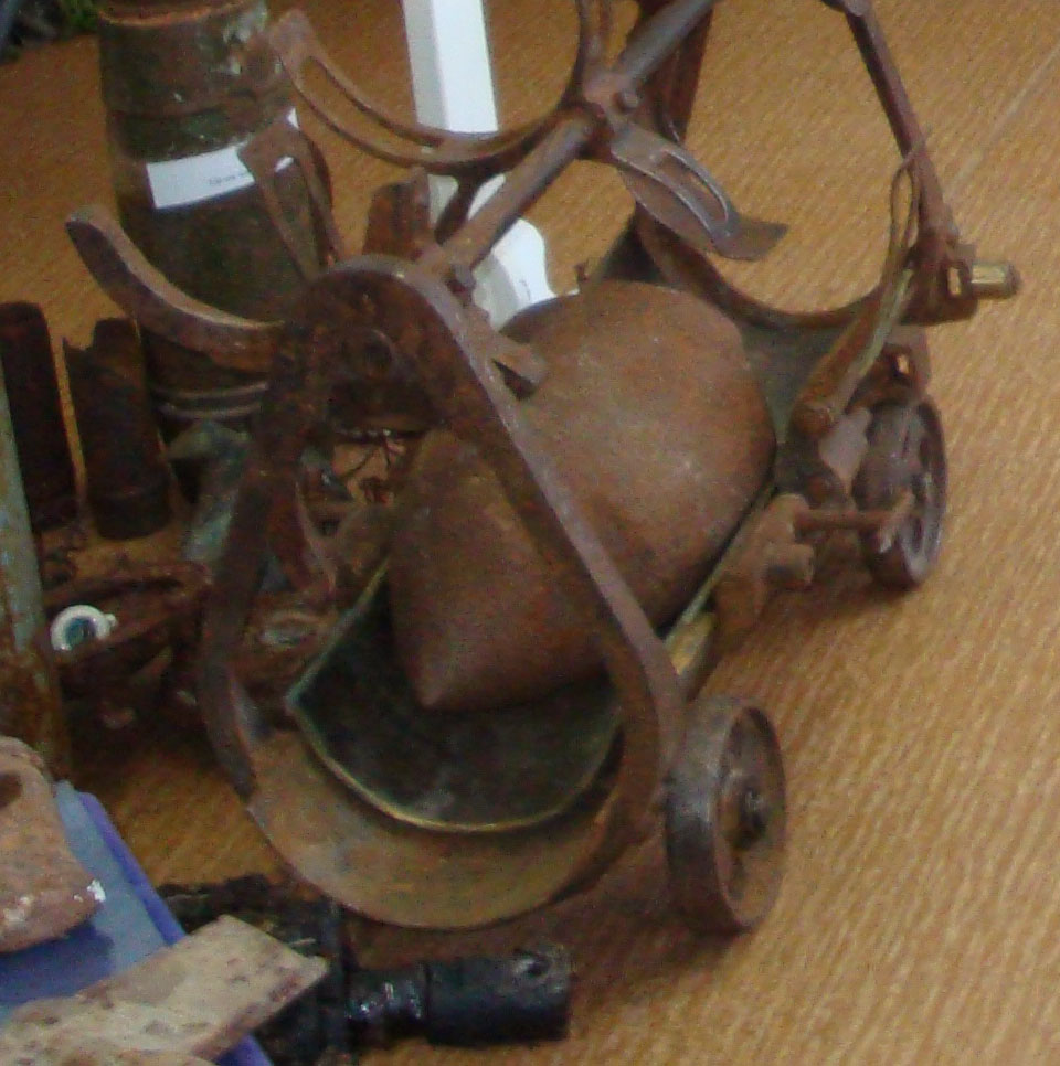

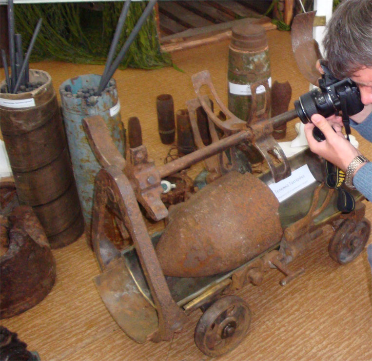

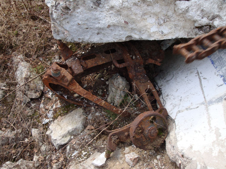

Батареец_1:
От некоторой "группы без ников и фамилий" добавим немного:
index.php?t=getfile&id=22830&private=0
index.php?t=getfile&id=22831&private=0
index.php?t=getfile&id=22832&private=0
Кто попал тогда в кадр - прошу не обижаться.
Впрочем, обижаться уже поздно. Теперь это лишь история в фотографиях.

Re: Кронштадтские офицеры, расстрелянные по делу форта "Красная горка" [сообщение #48033 является ответом на сообщение #47969] пн, 27 января 2014 17:42 Переход к предыдущему сообщенияПереход к следующему сообщения
... Спрашивал, откуда сведения, что это именно тележка именно Тахтарёва. И не помню, чтобы получил удовлетворивший бы меня аргументированный ответ. Посему спрашиваю ещё раз, откуда растёт эта история с тележкой Тахтарева?
Если правильно помню историю из бывшего Лебяжьинского школьного музея, то "растёт" она как то так:
1. Нашли шелезяку.
2. Покрутили - повертели, разместили фотовопрос в инете.
3. Пришёл ответ из Израиля от некогда служившего у нас на батареях офицера, с разъяснениями.
А вообще то, говорят, хорошие материалы с чертежами и данным названием "похоронены" в 1342 фонде. Так оно, или нет - утверждать не могу. Кто ходит в архив - попробуйте копнуть там.
Дежурному модератору:
Возможно ли последние сообщения о тележке Тахтарёва передвинуть куда-нибудь в "Артиллерию", поближе к 10", например?

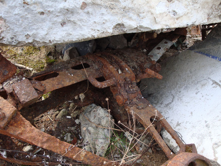

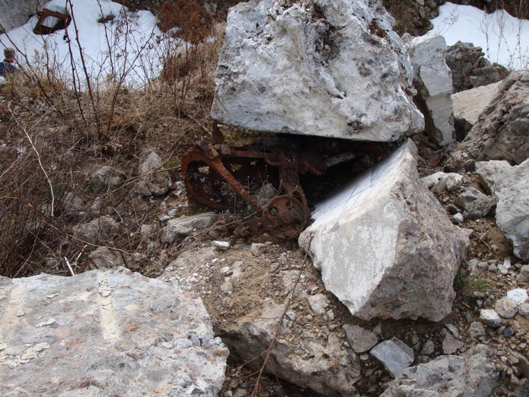

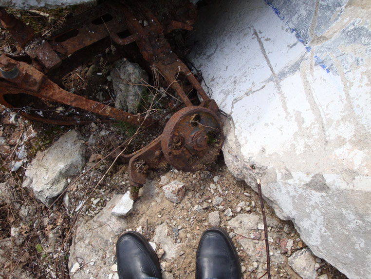

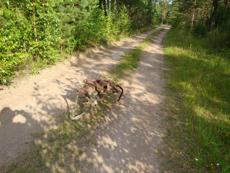

index.php?t=getfile&id=22885&private=0
index.php?t=getfile&id=22886&private=0
index.php?t=getfile&id=22887&private=0
index.php?t=getfile&id=22888&private=0
index.php?t=getfile&id=22889&private=0
___________________

Re: Кронштадтские офицеры, расстрелянные по делу форта "Красная горка" [сообщение #48419 является ответом на сообщение #48036] чт, 20 февраля 2014 17:10 Переход к предыдущему сообщенияПереход к следующему сообщения
hunu
Сообщений: 6
Автор тележки, Тахтарев Михаил Константинович родился 7.01.1839 г., то есть ему было в этот момент почти 80 лет. Сомневаюсь, что он мог быть командиром "Достойного". Возможно, это было его сын, но точно не он.
Re: Кронштадтские офицеры, расстрелянные по делу форта "Красная горка" [сообщение #48422 является ответом на сообщение #48419] чт, 20 февраля 2014 22:11 Переход к предыдущему сообщенияПереход к следующему сообщения
hunu писал(а) чт, 20 февраля 2014 17:10
Объясните пожалуйста, из чего следует, что автор тележки - Тахтарев Михаил Константинович?
Re: Кронштадтские офицеры, расстрелянные по делу форта "Красная горка" [сообщение #62668 является ответом на сообщение #47962] вс, 26 февраля 2023 06:04 Переход к предыдущему сообщенияПереход к предыдущему сообщения
А где сказано, что тележку он разработал? Про перекладную железную дорогу генерал-лейтенанта Тахтарева упоминания встречал, про тележку хотелось бы услышать...
Само выражение "Тележка системы Тахтарева" существовало и носило вполне официальный характер. Случайно попалось на глаза - ЦГИА СПб, Фонд 1418, Опись 1, Дело 125 "Альбом чертежей вагонетки, состоящей из платформы на двух тележках системы генерал - лейтенанта Тахтарева" , 1916 год.
