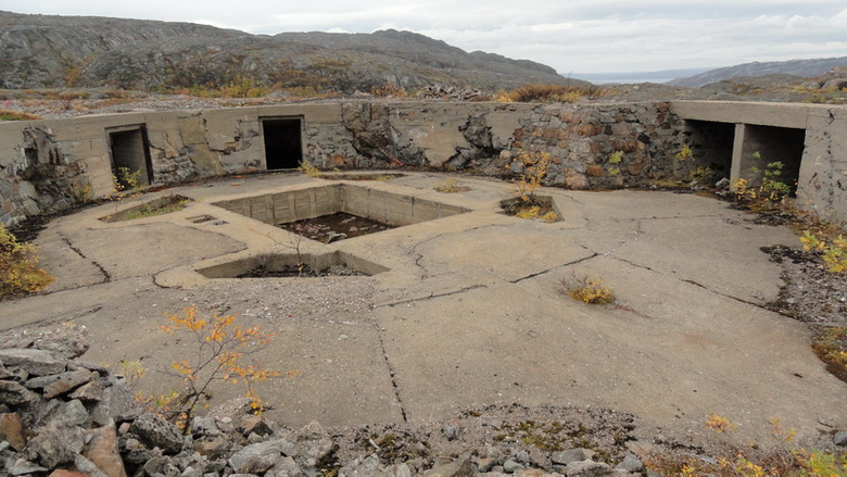

Re: Тяжелая немецкая береговая артиллерия [сообщение #32897 является ответом на сообщение #31280] сб, 29 октября 2011 13:53 Переход к предыдущему сообщенияПереход к следующему сообщения
peura53
Сообщений: 22
Зарегистрирован: октября 2011
Наиболее хорошо сохранившийся дворик из четырех. Позиции 2/773 HKB.
Мыс Девкин. Фото мое.
index.php?t=getfile&id=14122&private=0
Вставил фото
  • Вложение: DSC00895.JPG
    (Размер: 180.12KB, Загружено 2032 раза)
[Обновления: сб, 29 октября 2011 14:07] от Модератора

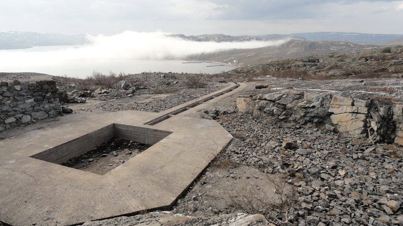

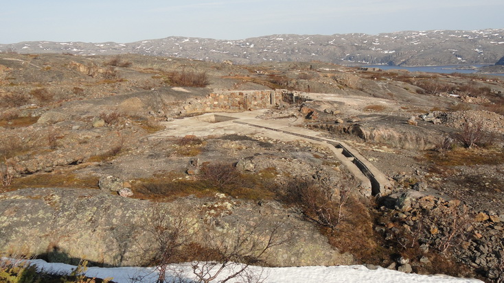

Re: Тяжелая немецкая береговая артиллерия [сообщение #32898 является ответом на сообщение #12934] сб, 29 октября 2011 14:00 Переход к предыдущему сообщенияПереход к следующему сообщения
peura53
Сообщений: 22
Еще вопрос, граждане. Рядом с позициями 21-сантиметровок немцами
возведены два дворика для орудий, тип которых определить не можем.
Ваши предположения. Фото мои.
index.php?t=getfile&id=14123&private=0
index.php?t=getfile&id=14124&private=0
[Обновления: сб, 29 октября 2011 14:05] от Модератора
Re: Тяжелая немецкая береговая артиллерия [сообщение #32936 является ответом на сообщение #32898] пн, 31 октября 2011 17:14 Переход к предыдущему сообщенияПереход к следующему сообщения
Я не сильно уверен. Надо бы спецов дождаться, но мне почему то кажется, что это для установки полевых орудий, на специальной "подставке" под лафет.
Re: Тяжелая немецкая береговая артиллерия [сообщение #32961 является ответом на сообщение #32936] ср, 02 ноября 2011 18:19 Переход к предыдущему сообщенияПереход к следующему сообщения
peura53
Сообщений: 22
Увы. Полевые там ни к чему, потому как нужна дальнобойность под
20 км.

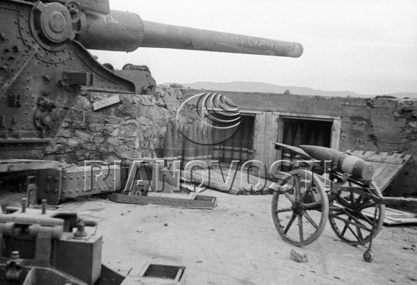

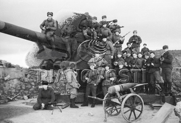

Re: Тяжелая немецкая береговая артиллерия [сообщение #32969 является ответом на сообщение #31280] чт, 03 ноября 2011 22:47 Переход к предыдущему сообщенияПереход к предыдущему сообщения
Dmb-2007 писал(а) сб, 23 июля 2011 16:44
Наверно это сюда.
http://img265.imageshack.us/img265/900/86968233.jpg
Отсюда http://www.militaryphotos.net/forums/showthread.php?180530-W orkers%92%96Peasants%92-Red-Army-(RKKA)-1918-1946/page10.
Комментарий "Немецкая береговая батарея (состоящая из 210-мм гаубиц (по немецкой классификации — мортир) Moerser 18/19(t) чешского производства), захваченная советскими морскими пехотинцами в результате высадки десанта в финском порту Линахамари (ныне в составе Мурманской области). 12 -14 октября 1944 года"
Только не мортира - скорее это 210-мм пушка 21 cm Kanone 39/40 (или .../41 - отличались длиной ствола).
Еще пара фото той же пушки с сайта РИА "Новости":
index.php?t=getfile&id=14160&private=0
"Советские солдаты сидят на немецкой пушке, захваченной в ходе боев"
index.php?t=getfile&id=14162&private=0
Немецкое береговое орудие, захваченное советскими войсками.
Хорошо просматирвается имя пушки на стволе : "Erika"
Фото - В.Козлов, указана дата - 26.10.1944.
На всех трех снимках - характерная тележка и булыжник около нее (такое ощущение, что тележку катали взад-вперед и при этом булыжник пинали вслед)...
