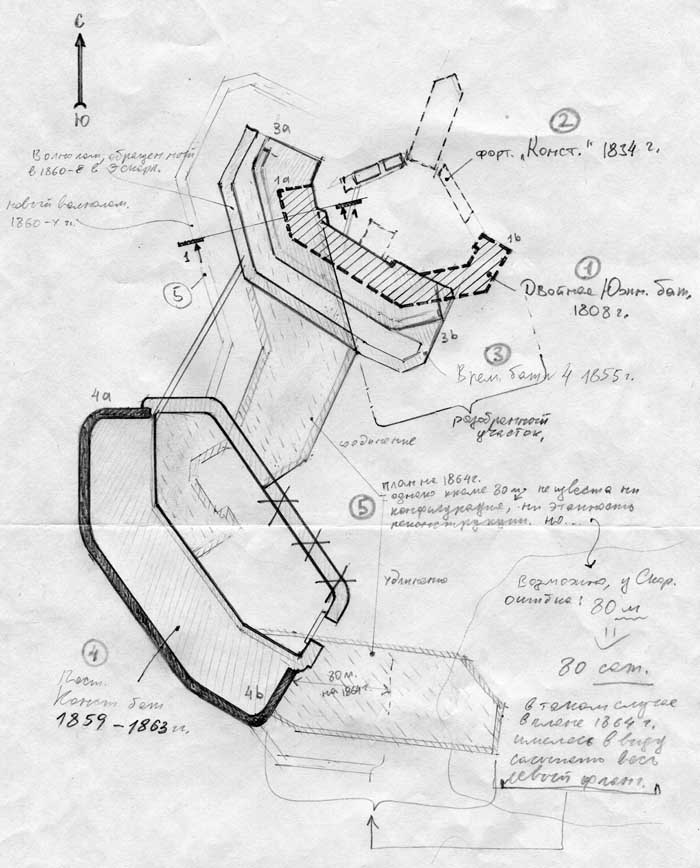

Предлагается обсудить такой вопрос, как динамика территориального развития Константиновской батареи (форта).
В книге Скорикова общей картины по этому вопросу не дается. Но в ней в разрозненном виде приводятся данные, достаточные для того, чтобы читатель при необходимости мог самостоятельно составить эту общую картину.
И картина эта складывается следующим образом:
1. В 1808 г. строится Двойная южная батарея.
2. В 1834 г. путем пристройки с горжи двух куртин и капонира батарея обращается в форт, который затем в начале Крымской войны разбирается по ветхости.
3. В 1855 г. на оставленном ряжевом основании Двойной южной строится новая временная батарея № 4.
4. В 1859–1863 гг. примерно в 150 м юго-юго-западнее временной батареи № 4 (т. е. впереди нее, полностью НА НОВОМ МЕСТЕ) строится новая постоянная Константиновская батарея.
5. С 1863 (или 1864) г. начинается перестройка временной батареи № 4 (1855 г.) в постоянную с одновременным территориальным объединением ее с уже построенной постоянной на новом месте батареей 1859 г. Тогда же удлиняется левый фланг последней. После завершения этого этапа батарея приобретает конфигурацию близкую к окончательной.
И все бы хорошо, но затем выходит книга в которой принцип формирования острова описывается совершенно иначе. Вот ключевой момент:
«В январе 1857 года, когда, наконец-то, был готов предварительный проект нового каменного форта "Константин", вокруг старого укрепления начали забивать пробные сваи. Согласно проекту остров, на котором располагался форт, следовало значительно расширить, устроив мощную каменную эскарпную стену. К тому времени в тылу правого фланга батареи была построена дополнительная временная батарея, которая очень помогла строителям – здесь впоследствии складировались строительные материалы
И где-то в другом месте (не смог быстро найти) было сказано, что Двойная южная батарея (или дер. Форт Константин 1834 г.) располагалась примерно на месте ныне существующей одноэтажной кирпичной казармы, т. е. позади бруствера Шведе.
Я не задаюсь вопросом аргументации этой «новой версии». Но она уже стала основой для практического составления схемы укрепления
(см. пп. экспликации 1 и 2):
http://www.kronstadt.ru/forts/konst.htm
В общем, ввиду имеющихся разночтений, я хотел бы вернуться к первой версии (основанной на данных от Скорикова) и отобразить ее графически.
Вот что у меня получилось (рисовал уже давно, сейчас раскопал в завалах...).
index.php?t=getfile&id=20070&private=0
(Извиняюсь за качество, рисовать все цивильно времени, увы, нет)
Это эскиз, посему погрешности + 5-10 м более чем реальны. Но все принципиальные моменты - взаимное положение старых и новых элементов острова - все основано на конкретных данных из книги Скорикова (чертежи стр. 232 [ключевой!] и 257; текст на стр. 230–231 и 233).
Буду рад ответить на любые вопросы.
___________________
Дополнение
Не так давно обнаружил ошибку на данной зарисовке:
положение Двойной южной батареи и деревянного форта "Константин" 1834 г. показано неверно. На самом деле деревянный капонир форта располагался на том месте, где я нарисовал его же правую куртину. То есть относительно истинного положения, "мой" деревянный форт вырос раза два в размерах, повернулся градусов на 45 против часовой трелки и отодвинулся в тыл.
Выявил ошибку благодаря историческому чертежу, опубликованному на вкладке в книге В.Ф. Ткаченко "Форт Константин". Позже сделаю правильную схему и выложу.
02.06.2015
  • Вложение: shem_01_700.jpg
    (Размер: 94.53KB, Загружено 1956 раз)
[Обновления: вт, 02 июня 2015 10:21]

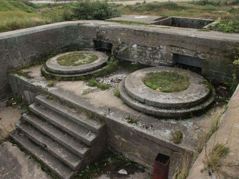

Stas-Vorobiev писал(а) сб, 19 января 2013 10:33
- 2 орудия на правом фланге 6-дм. батареи (по-моему, тоже не перестраивалась)
Переделано под 120-мм/50.

Re: Батарея / форт "Константин" [сообщение #42874 является ответом на сообщение #42843] вс, 20 января 2013 18:56 Переход к предыдущему сообщенияПереход к следующему сообщения
LlaBvuH
Сообщений: 1083
А почему основания под 57 мм гладкие, без фундаментных болтов? На Обручеве и Тотлебене, как я помню, аналогично..

Re: Батарея / форт "Константин" [сообщение #42883 является ответом на сообщение #42874] вс, 20 января 2013 21:10 Переход к предыдущему сообщенияПереход к следующему сообщения
ПаВлиН писал(а) вс, 20 января 2013 18:56
Основание под береговой Норденфельт набивалось в виде кругляшков концентрических, а в центре типа колодец получался. Туда при установке опускали нижний круг с болтами, потом этот колодец заполняли бетоном. Наблюдал, правда не в Кронштадте, довольно много готовых оснований под 57-мм, на которые вооружение вообще не ставилось, то есть колодцы в кругляшках бетоном не заполнялись.

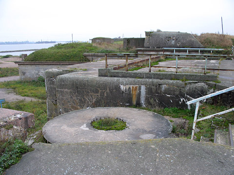

Re: Батарея / форт "Константин" [сообщение #42885 является ответом на сообщение #42883] вс, 20 января 2013 21:44 Переход к предыдущему сообщенияПереход к предыдущему сообщения
LlaBvuH
Сообщений: 1083
Э-э-э. Я правильно понял, что колодец заготовили, а болты не инсталлировали?
