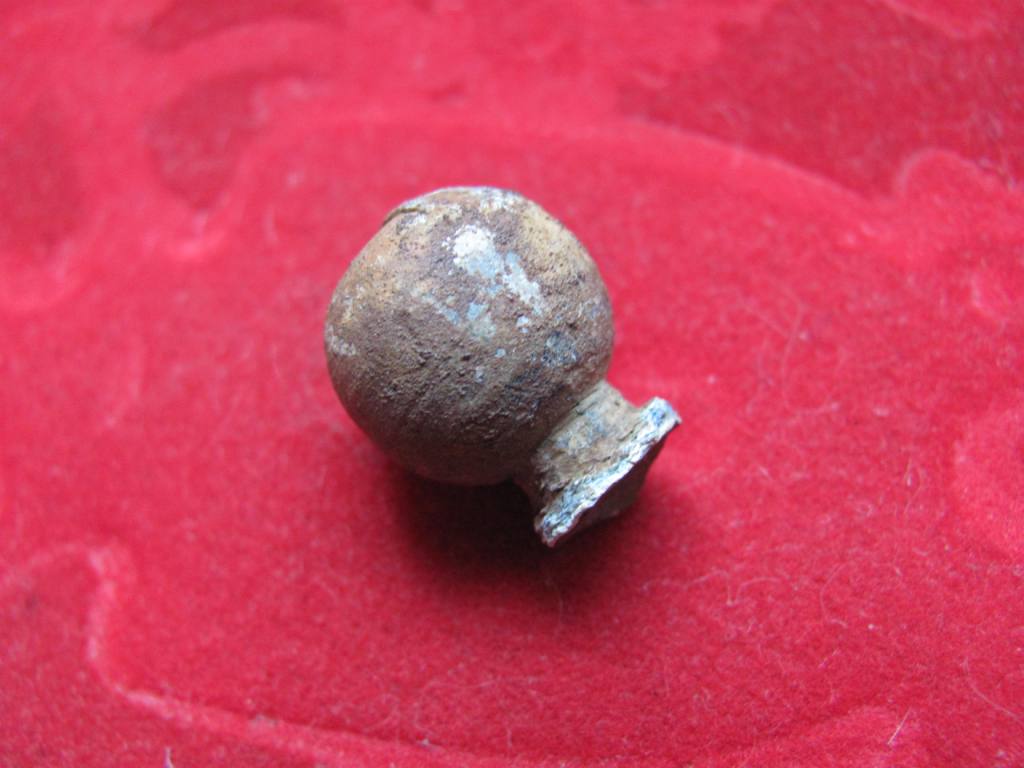

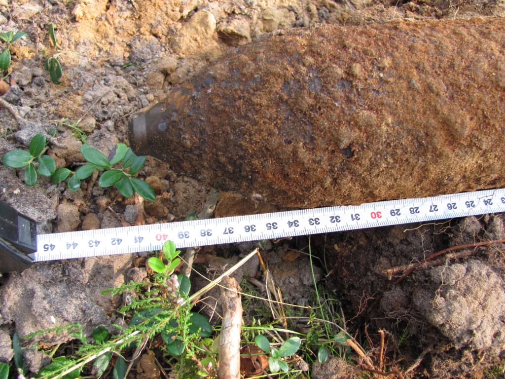

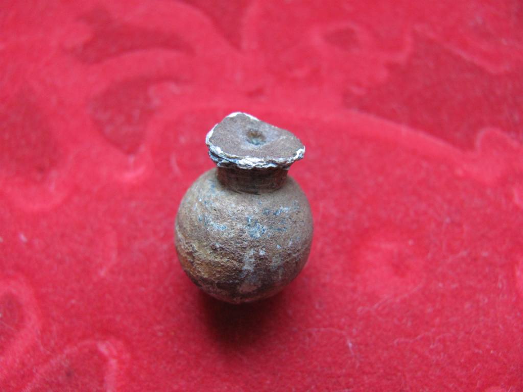

Михаил
Сообщений: 99
Добрый день. Помогите определить снаряд и шрапнель. Найдены в Латвии.
index.php?t=getfile&id=8966&private=0
index.php?t=getfile&id=8967&private=0
index.php?t=getfile&id=8968&private=0
index.php?t=getfile&id=8969&private=0

Re: Разные разности (артиллерийские) [сообщение #21736 является ответом на сообщение #21735] пн, 16 августа 2010 21:09 Переход к предыдущему сообщенияПереход к предыдущему сообщения
Как он лежит - его таскали.Самое простое - замерить диаметр донной части,получим примерный калибр, число нарезов на ведущем пояске и ширину полей нарезов,а также расстояние от дна до ВП и ширину ВП, возможно, получим и орудие, и как это не жалко, вызвать сапёров, как правило, такие подрывают на месте - все степени предохранения,если он был боевой, уже сняты. Это на трубку не похоже, скорее всего головной взрыватель, значит есть и разрывной заряд.
