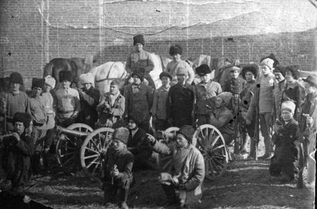

Подскажите пожалуйста, что за орудия изображены на фотографии?
Место - Минусинский уезд, Енисейская губерния. Год - 1919. Гражданская война. Информация нужна для исторической реконструкции событий.
Спасибо заранее.

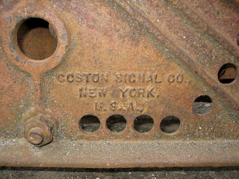

Угу. Вопрос разбирался ещё на старом "ф.ру". Почему-то на окопном бомбомёте надпись импортными буквами:
COSTON SIGNAL CO.,
NEW YORK,
U.S.A.

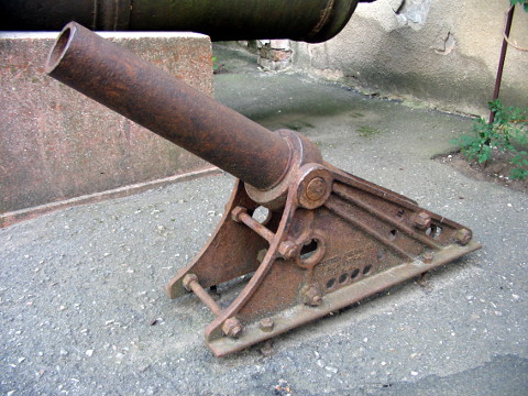

Аналогичный аппарат из экспозиции одесского историко-краеведческого музея:
index.php?t=getfile&id=26061&private=0
index.php?t=getfile&id=26062&private=0
