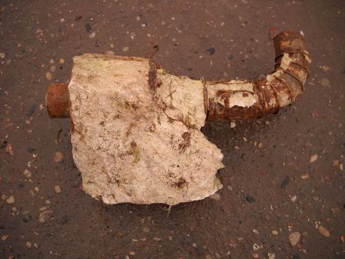

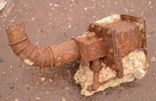

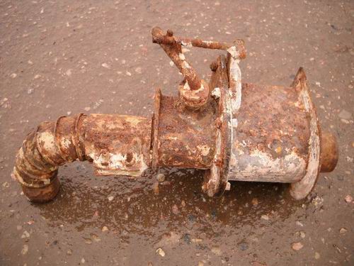

На всю Псковскую область сохранилось всего две клапанные коробки.
Да и те валялись рядом с ДОТом. Одна для воздухозабора. А вот вторая интереснее...
Назовем ее условно клапанная коробка системы отсоса пороховых газов.
Или я ошибся?
Интересно, что устройство было основательно залито цементным раствором, а внутри был тонкопросеяный красный песок типичный для заполнения жестяных труб огневых сооружений. Трубы заполнялись песком при отливке ОТ с целью недопущения раздавливания их бетоном. С торцов в них вставлялись деревянные пробки. В нашем случае одна из труб коробки была заглушена цементом.
Мне не понятно, зачем надо было заляпывать цементом клапанную коробку и засыпать ее песком изнутри, когда по ряду свидетельств внутреннее оборудование огневых точек устанавливалось не ранее 36 года, а не в процессе отливки.
Более того, цемент не позволял использовать коробку, т.к. он зафиксировал рукоятку привода клапана в одном положении. По всей видимости, он и не являлся способом крепления коробки к стенке на штатном месте.
В общем загадка. Кто что может сказать по этому вопросу?
index.php?t=getfile&id=9600&private=0
index.php?t=getfile&id=9601&private=0
index.php?t=getfile&id=9602&private=0
Посмотреть фотографии после расчистки можно здесь: http://starcom68.livejournal.com/76813.html

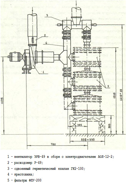

Попробую вставить схему ФВА 49.
На случай если не получиться.
Вход воздух с улицы поступает на тройник с клапанами или перекидной-клапан
1 выход (путь) через фильтры-поглотители на вентилятор и в сеть.
2 выход (путь) через вентилятор в сеть.
Через фильтр в условиях применения ОВ, мимо фильтров, когда идёт чистая вентиляция от пороховых газов.
Но хочу поправиться, это относиться к теме ГО. Хотя больших отличий не должно быть.
А тема ФВУ уже осуждалась:
http://www.fortification.ru/oldforum/index.php?action=vthrea d&forum=15&topic=652
index.php?t=getfile&id=9612&private=0
  • Вложение: fva49.jpg
    (Размер: 66.14KB, Загружено 2234 раза)

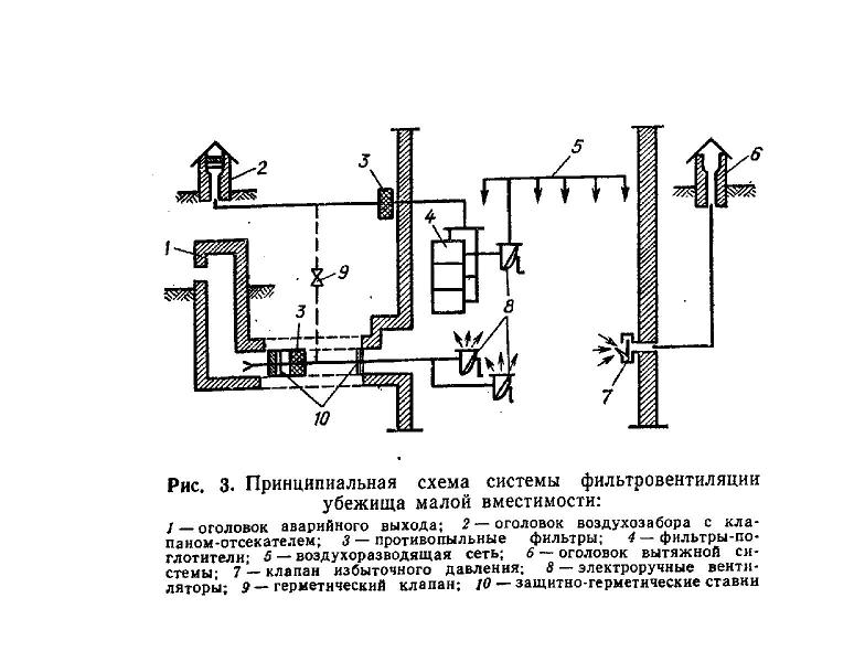

Одна из возможных схема на всякий случай.
index.php?t=getfile&id=9646&private=0
  • Вложение: shema vfu.JPG
    (Размер: 62.13KB, Загружено 2309 раз)
