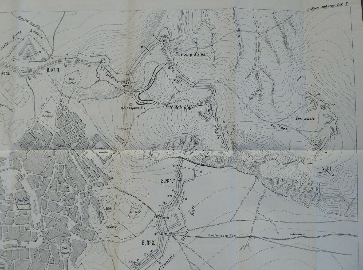

На ebay.de стянул изданный немцами "Генеральный план крепости Эрзерум" (год указан внизу слева, но не читается). Выкладываю картинки не уменьшая.
Общий вид:
index.php?t=getfile&id=31726&private=0
Части плана по отдельности:
index.php?t=getfile&id=31727&private=0
index.php?t=getfile&id=31728&private=0
index.php?t=getfile&id=31729&private=0
index.php?t=getfile&id=31730&private=0

Re: Крепость Эрзурум [сообщение #58838 является ответом на сообщение #56758] сб, 13 апреля 2019 11:45 Переход к предыдущему сообщенияПереход к следующему сообщения
Вроде разобрал, как 1867.
Re: Крепость Эрзурум [сообщение #58840 является ответом на сообщение #58838] сб, 13 апреля 2019 13:11 Переход к предыдущему сообщенияПереход к следующему сообщения
Сообщений: 7330
У меня тоже 186.. отчетливо видится, а вот последняя цифра, увы...
Re: Крепость Эрзурум [сообщение #58841 является ответом на сообщение #56758] сб, 13 апреля 2019 16:35 Переход к предыдущему сообщенияПереход к следующему сообщения
А может 1862.
