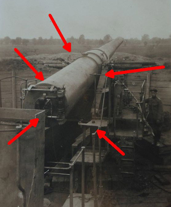

В общем, донимал я тут г-на Воланда как ведущего специалиста по истории Ковенской крепости вопросами об имевшихся в Ковне с конца 1914 г. двух 10-дюймовках, но никакой ответной реакции не последовало. Зато вдруг совершенно внезапно добрые люди обнаружили в сетях чудную фотку:
index.php?t=getfile&id=13593&private=0
Картинка попорчена жадным до чужих денег владельцем, но и так понятно, что сие и есть 10-дм. береговая пушка. На обороте можно различить Kowno (fort III). Видно, что орудие установлено на временном деревянном основании.
Район форта III, вид сверху. Сейчас он в значительной мере застроен, а на старом фото, к сожалению, нет никаких особых деталей, чтобы можно было местность идентифицировать...
  • Вложение: Kovna_fort_III.jpg
    (Размер: 79.72KB, Загружено 4484 раза)

Фото и правда чудное, у нас таковой нет, как и данных о точном размещении 10-дм и 6-дм орудий Кане в крепости. Известно лишь количество орудий, прибывших в командировку и их примерное место размещения - буквально "за фортом таким-то".
Извиняюсь, что не ответил хотя-бы общими фразами.
В атласе как таковой ошибки нет - но есть недостаточное прояснение вопроса. Изначально на фланках фортов артиллерийский и пехотный вал были поменяны местами, но позже, уже в XX веке, когда от размещения крупнокалиберной артиллерии отказались, бывший артиллерийский вал на фортовых фланках либо был полностью срыт (как на первых трёх фортах), либо был переделан для противоштурмовой артиллерии.
Убежища на фланках, которые изначально строились как убежища для артиллеристов крепостных 6-дм и 42-линейных пушек, стали "убежищем противоштурмовых пушек", хотя пушка в такое убежище вмещается всего одна, а оборудованый в ней дымоход для печи указывает, что убежище изначально строилось совсем не для пушек. При этом назначение пороховых погребов не поменялось - они были построены в траверсе высокого внутреннего вала, таковыми и остались.

В Ковне 10-дюймовки располагались двухорудийной батареей или как в Гродне, по отдельности? Если по отдельности, то за каким фортом находилась вторая пушка?
[Обновления: пн, 12 декабря 2011 01:20]
Re: Ковенская крепость [сообщение #33637 является ответом на сообщение #32488] пн, 12 декабря 2011 01:29 Переход к предыдущему сообщенияПереход к следующему сообщения
Воланд
Сообщений: 81
Зарегистрирован: октября 2008
Орудия располагались по отдельности, второе орудие было "за второй батареей". От второй батареи не осталось ровным счётом ничего, за ней - в советские времена построеный мясокомбинат и водоочистные сооружения (всё перекопано по страшному). Есть одно германское фото захваченой пушки, снятое с другого ракурса. Данных о боевой работе этих орудий нет.
