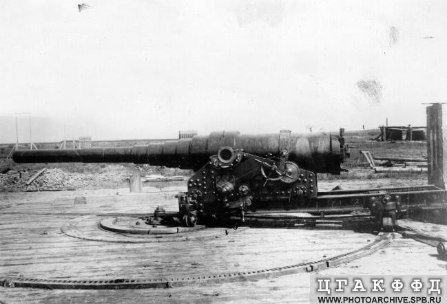

В электронной базе ЦГАКФФД попалдось фото вот такого орудия:
index.php?t=getfile&id=533&private=0
"Лафет с пушкой. Металлический завод. Санкт-Петербург. 1890 г."
"Толстого" Широкорада под рукой нет; м.б. кто-нибудь уточнит - что это за орудие? И не на Ржевке ли оно установлено?
  • Вложение: gan1890_01..jpg
    (Размер: 50.40KB, Загружено 4829 раз)
Re: Что за орудие? [сообщение #1328 является ответом на сообщение #1323] ср, 06 августа 2008 01:48 Переход к предыдущему сообщенияПереход к следующему сообщения
aigspb
Сообщений: 424
Чудеса какие-то! Обычно цапфы над центром поворота...
С ув. AIG
Re: Что за орудие? [сообщение #1342 является ответом на сообщение #1323] ср, 06 августа 2008 12:32 Переход к предыдущему сообщенияПереход к следующему сообщения
Вчера вечером написал, что очень похоже на 6 дм в 35 калибров, даже фото присовокупил, но что-то засомневался и свое сообщение удалил.
Re: Что за орудие? [сообщение #1345 является ответом на сообщение #1342] ср, 06 августа 2008 12:42 Переход к предыдущему сообщенияПереход к следующему сообщения
Действительно похожа, но я решил для начала заглянуть в толстую книжку... Там вроде бы чертеж ствола был, можно понаходить характерные детали в виде количества рядов скрепляющих колец и их расположения.
Re: Что за орудие? [сообщение #1350 является ответом на сообщение #1345] ср, 06 августа 2008 15:05 Переход к предыдущему сообщенияПереход к следующему сообщения
ava писал(а) ср, 06 августа 2008 12:42
С кольцами порядок - совпадает.

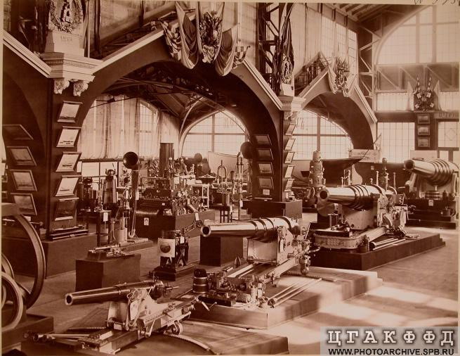

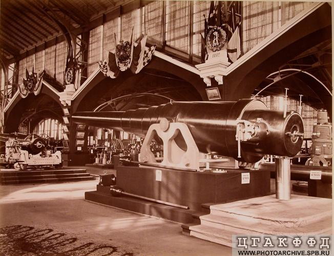

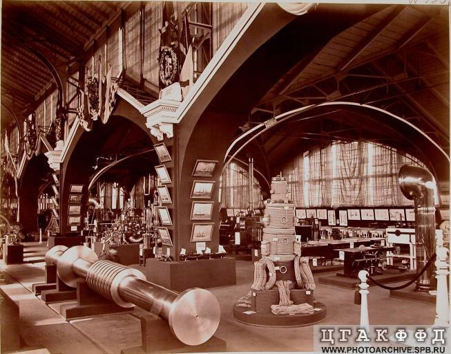

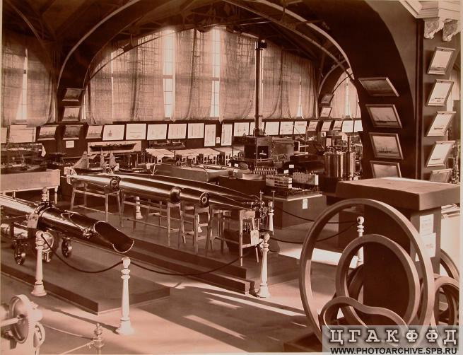

Раз уж добрались до толстых книжек... Чтобы их смотреть с максимальной пользой, подкину еще вопросов Razz
Что скажете про этот "набор пушек"?
Фотографии Морского отдела Всероссийской промышленно-художественной выставки 1882 г., Москва. Автор - Шерер М.Н.
"Вид части экспозиции морского отдела выставки."
index.php?t=getfile&id=561&private=0
index.php?t=getfile&id=562&private=0
И что на этих фото?

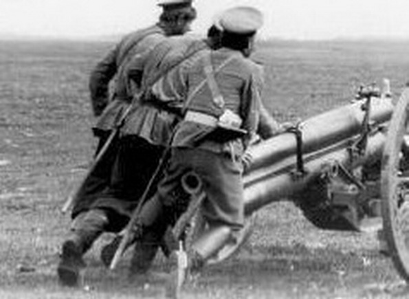

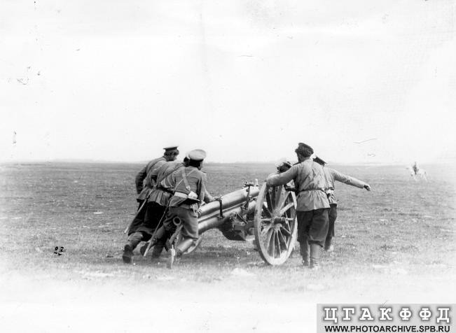

А это что за чудо? [сообщение #1919 является ответом на сообщение #1358] пн, 25 августа 2008 20:52 Переход к предыдущему сообщенияПереход к следующему сообщения
Сообщений: 7330
На этом архивном фото - никак не могу узнать орудие, очень уж оно необычно сфотографировано.
index.php?t=getfile&id=726&private=0
"Солдаты устанавливают орудие. 5 августа 1906 г. Петербургская губ., Красное Cело."
Один из номеров расчета - катается на стволе, что ли?
index.php?t=getfile&id=727&private=0
  • Вложение: gan1906_01.jpg
    (Размер: 40.95KB, Загружено 10608 раз)
  • Вложение: gan1906_02.jpg
    (Размер: 53.50KB, Загружено 4139 раз)
Re: А это что за чудо? [сообщение #1921 является ответом на сообщение #1919] пн, 25 августа 2008 21:57 Переход к предыдущему сообщенияПереход к следующему сообщения
Рискну предположить, что на фото ранний вариант 3" пушки обр. 1902 г. , еще без щита.
Re: А это что за чудо? [сообщение #1923 является ответом на сообщение #1921] вт, 26 августа 2008 11:20 Переход к предыдущему сообщенияПереход к следующему сообщения
3" скорострельная пушка 1902 г. Вариантов у нее, насколько я потнимаю, не было, так что прсто "без щита". Щит принят в 1906 г., но, согласно Широкораду, оснащение им всех пушек продолжалось довольно долго, последними щиты получили трехдюймовки Одесского ВО в 1912 г.
Re: А это что за чудо? [сообщение #1925 является ответом на сообщение #1923] вт, 26 августа 2008 11:55 Переход к предыдущему сообщенияПереход к предыдущему сообщения
Сообщений: 7330
Похоже, что пушка не очень сбалансирована (в варианте без щита) и "катание на стволе" носит утилитарный характер - сидящий на нем разгружает лафет, который приподняли и несут два или три человека. Везти "лишний груз" -легче, чем поднимать и тащить неуравновешенную массу.
