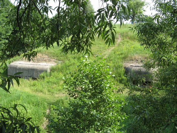

205ая "мина". Оголовки. [сообщение #9516 является ответом на сообщение #8483] чт, 27 августа 2009 23:33 Переход к предыдущему сообщенияПереход к следующему сообщения
dimanit
Сообщений: 324
Продолжим. Следующей осмотренной "миной" была 205ая.
Отличительной собенностью данной "мины" является планировка подземной части - она имеет кольцевую форму, а не перпендикулярное пересечение участков потерн(как например 401ая или 179ая "мины" КиУРа).
План можно посмотреть здесь:
http://liniastalina.narod.ru/kiev/dot205.jpg

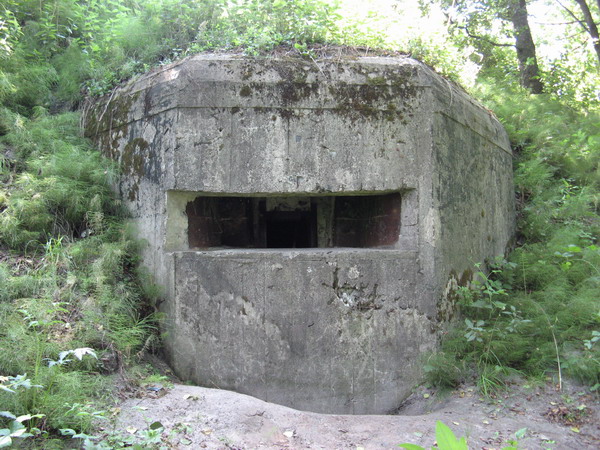

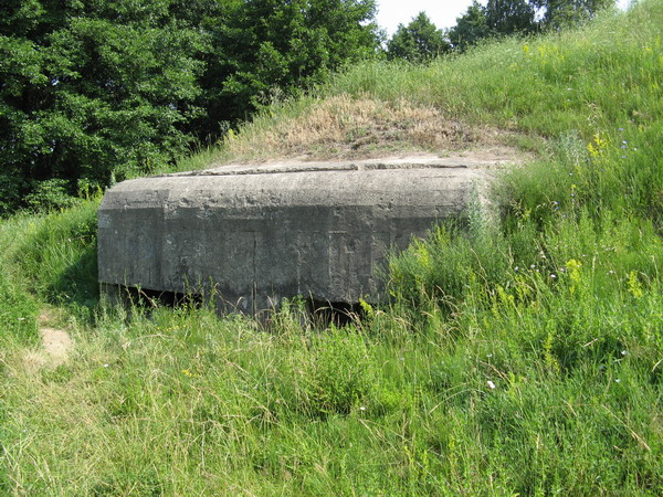

Оголовок №5.Видны следы попаданий.
index.php?t=getfile&id=4916&private=0

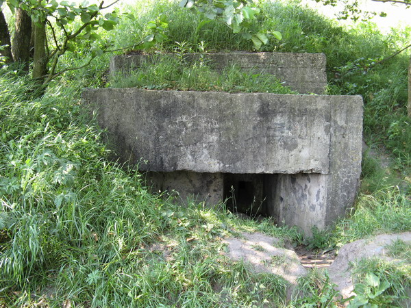

Оголовок №4. Единственный двухамбразурный.
index.php?t=getfile&id=4917&private=0
Вид сверху на оба оголовка. За фото спасибо Алексею Жесткову.
index.php?t=getfile&id=4918&private=0

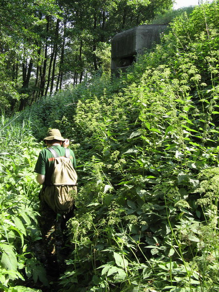

Оголовок №2 и крапивные джунгли Smile
index.php?t=getfile&id=4921&private=0
Оголовок №1
index.php?t=getfile&id=4920&private=0

Да, ДОТ № 205 - объект совершенно уникальный. Но уникальность эта у меня вызывает больше вопросов, чем понимяния, зачем он там такой нужен...
Что меня всегда поражало в нем, так это то, что оголовки №№ 1-3 расположены в склоне узкого распадка и единственное, что они могут эффективно обстрелять - противоположный склон распадка. Нафига они там нужны, не понял...
Confused
Интересно, это перед № 4 и 5 такое высокое дерево, что ли?
Я там, конечно, давненько бывал... Толи в 2001, то ли в 2002-м... Но не помню там дерева в упор. Неужели выросло за 7-8 лет?

МСы часто такие встречаються когда унего огонь направлен в обратный склон и дальше за 600м нечиго невидать, если вести огонь через прицельную планку то дальше и ненадо только кинжальнный огонь, хотя в Киеве грунты песочные могли и снять парусотен кубометров в зоне огня даже если дот неудачно установлен на месте.

А откуда его-то штурмовали немцы в 41-м вовсе стылу

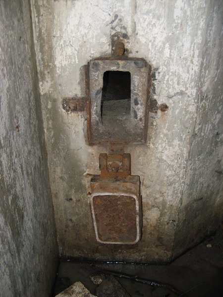

Re: 205ая "мина". Вход. [сообщение #9554 является ответом на сообщение #9516] сб, 29 августа 2009 15:15 Переход к предыдущему сообщенияПереход к следующему сообщения
dimanit
Сообщений: 324
Как и 205ая, 401ая "мина" имела как основной вход, так и аварийный выход, который в настоящее замыт оплывшим грунтом и в настоящее время на местности же не виден.
Основной вход выполнен в виде бетонного блока с амбразурой для обстрела входа.
index.php?t=getfile&id=4934&private=0

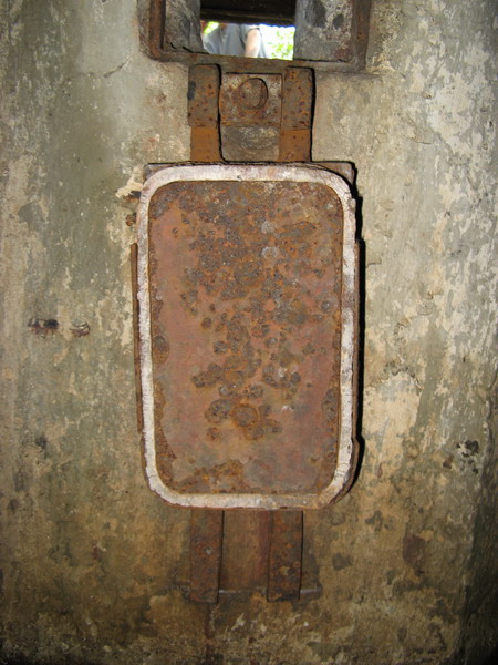

Амбразура острела входа:
index.php?t=getfile&id=4935&private=0
И заслонка чуть более крупнее:
index.php?t=getfile&id=4936&private=0

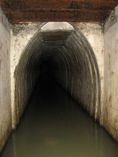

От основного входа, имеющим противооткольное покрытие, в основную часть мины идет частично затопенная в настоящие момент потерна:
index.php?t=getfile&id=4937&private=0

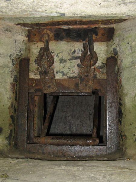

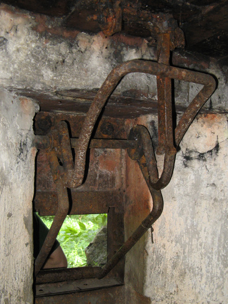

Re: 205ая "мина". Амбразурный узел. [сообщение #9555 является ответом на сообщение #9554] сб, 29 августа 2009 15:37 Переход к предыдущему сообщенияПереход к следующему сообщения
dimanit
Сообщений: 324

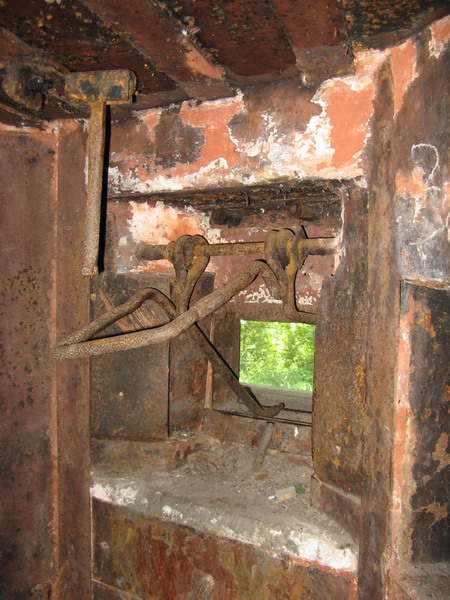

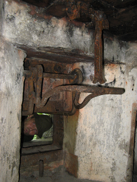

Оголовки данной мины представляют собой ДОТы типа МС и имеют соответствующий большинству МСок амбразурный узел.
Оголовок №5. Амбразурный узел. Вид снаружи. Сама заслонка, выполненная из прямого бренелиста не сохранилась. На фото видны петли на которых на крепилась. Также виден рычаг для открытия бронезаслонки.
index.php?t=getfile&id=4938&private=0
Оголовок №5. Амбразурный узел. Вид изнутри. Состояние "закрыто".
index.php?t=getfile&id=4939&private=0
Оголовок №5. Амбразурный узел. Вид изнутри. Состояние "открыто".
Ручка заслонки в таком состоянии опиралась в V-образный конец стержня.
index.php?t=getfile&id=4940&private=0

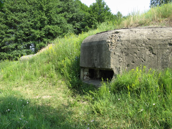

Этот же узел в оголовке №4
index.php?t=getfile&id=4941&private=0
Этот склон кроме как из этих оголовков более ничем не простреливается. 205 расположен в глубине и тем не менее оказывется в интервале между чисто пулеметным № 203 (тип "Б") и комбинированным № 226(ОТ, совмещенная с АНП типа "Б"). Причем № 226 расположен на высоте и район 205 из него не очень-то и виден (имею в виду не холм, а низину перед ним). № 203 ведет огонь в сторону Тарасовки только из одной амбразуры. Т.ч. вполне можно было ожидать попытки прорваться вглубь обороны по склонам долины ручья.
Вот расположение сооружений в том районе. Скан старенький, по сему парочки ОТ здесь нет.
http://i019.radikal.ru/0909/39/fce6dce75c6ct.jpg
