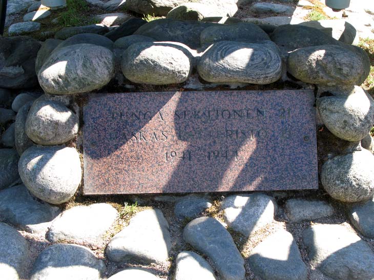

Поподробнее:
index.php?t=getfile&id=6434&private=0
index.php?t=getfile&id=6435&private=0
index.php?t=getfile&id=6436&private=0
index.php?t=getfile&id=6437&private=0
  • Вложение: IMG_8739.jpg
    (Размер: 29.91KB, Загружено 1423 раза)
  • Вложение: IMG_8741.jpg
    (Размер: 95.83KB, Загружено 1574 раза)
  • Вложение: IMG_8742.jpg
    (Размер: 94.48KB, Загружено 1139 раз)
  • Вложение: IMG_8743.jpg
    (Размер: 81.05KB, Загружено 1219 раз)
  • Вложение: IMG_8744.jpg
    (Размер: 91.85KB, Загружено 602 раза)
Re: Что за пушка? [сообщение #14535 является ответом на сообщение #14534] ср, 20 января 2010 00:40 Переход к предыдущему сообщенияПереход к предыдущему сообщения
otulnov
Сообщений: 567
index.php?t=getfile&id=6439&private=0
index.php?t=getfile&id=6440&private=0
index.php?t=getfile&id=6441&private=0
  • Вложение: IMG_8745.jpg
    (Размер: 51.57KB, Загружено 1394 раза)
  • Вложение: IMG_8746.jpg
    (Размер: 81.86KB, Загружено 1416 раз)
  • Вложение: IMG_8747.jpg
    (Размер: 54.85KB, Загружено 1082 раза)
