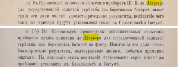

AVA, в своей статье писал про проблемы с денежным вознаграждение де-Шарьера за его изобретение.
Нашел за 1892, № 1 // Оружейный сборник. - Санкт-Петербург. - 1892, № 1. Страница 7.
https://viewer.rsl.ru/ru/rsl01013493004?page=15&rotate=0 &theme=white&textLayer=1
index.php?t=getfile&id=35501&private=0
Так что штабс-капитан получил премию вместе с Мосиным, за свою винтовку.
Также из Всеподданейший отчет о действиях военного министерства за 1897, 1898 и 1899 годов.
