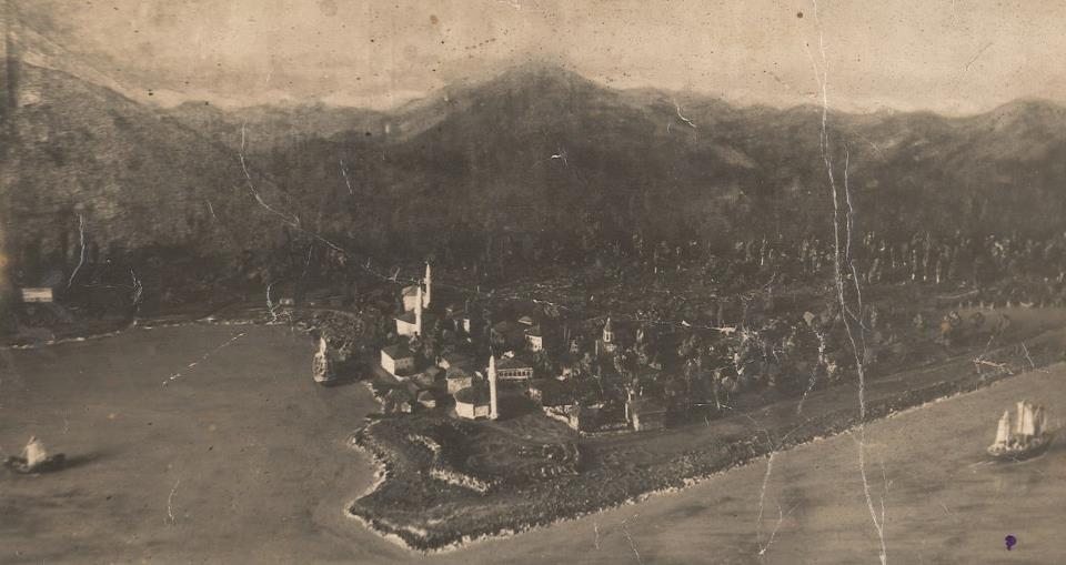

На фото спереди, кажется, Бурун-Табие, если не ошибаюсь.

Дык на предыдущей же странице усё расписано.

Её как раз проглядел. Спасибо. Но немного недопонял все равно. В РГА ВМФ подобрал дела, посмотрю, напишу точно здесь позже.
