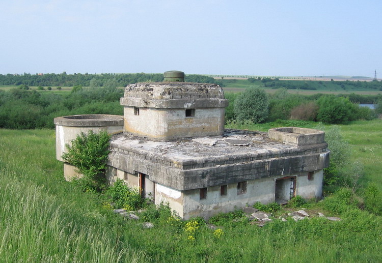

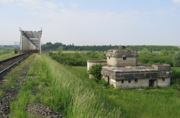

Краткий фотоотчет о поездке 28-29.05 в Езуполь (недалеко от Ивано-Франковска) для осмотра железнодорожных блокгаузов, прикрывающих мост через Днест.
Блокгауз на левом берегу. Имеет кирпичные стены толщиной 79 см. Изначально имел только ружейные бойницы с установлеными там броневыми плитами. Также имел классические (для таких сооружений) капониры для ближней ружейной обороны - две штуки, расположенные по углам сооружения (по диагонали друг от друга). Позже от одного отказались (он был разобран или уничтожен еще в ПМВ), стена была замкнута и оборудована пулеметной амбразурой.Изначально блокгауз имел убежище (полукруглое в плане) для какй-то выкатной системы вооружения (может пулеме на старом колесном лафете). Это убежище также было переделано - внутри построена комната, а оставшаяся часть оборудована пулеметной амбразурой. На крыше был построен железобетонный каземат с 4 пулеметными амбразурами, а под ним внутри блокгауза встроено железобетонное помещение (в плане таких же размеров, как и пулеметный каземат наверху). Т.е. получилась встроенная железобетонная башня. Причем высота помещения намного больше, чем у остальных помещений (кирпичных).Толщина железобетонных стен - 60 см.Крыша сооружения ныне выполнена из железобетона. На крыше имеются железобетонные брустверы для открытой обороны. Причем разной высоты.

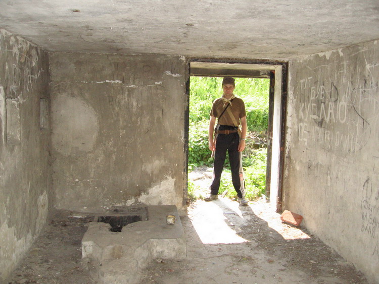

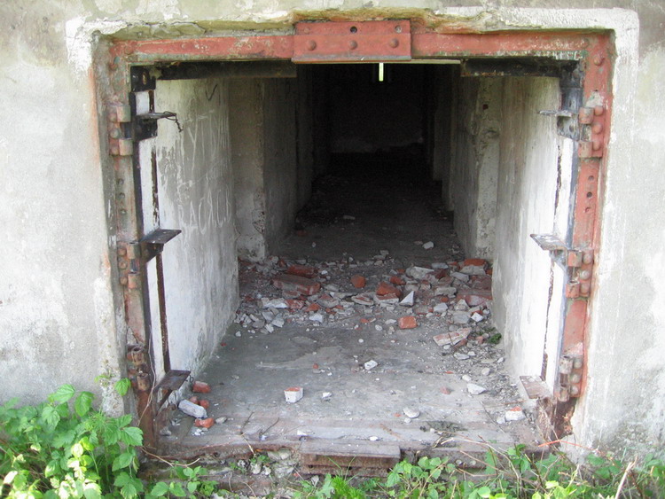

Вход для гарнизона. Расположен , по нашим предположениям, в кухне (имелась печь-теперь только ее остатки, и колодец). Броневая дверь была двухстворчатой и открывалась внутрь сооружения. На внутренней стороне стены имеется также рама от второй, более легкой, двери. Слева от входа виден колодец.
index.php?t=getfile&id=11957&private=0

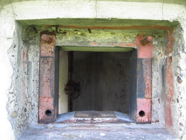

Бронеплита в ружейной бойнице (толщина 10 мм).

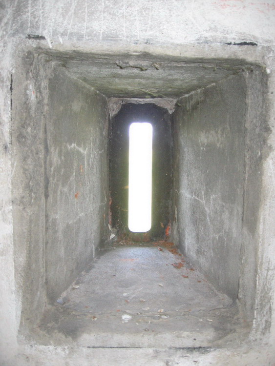

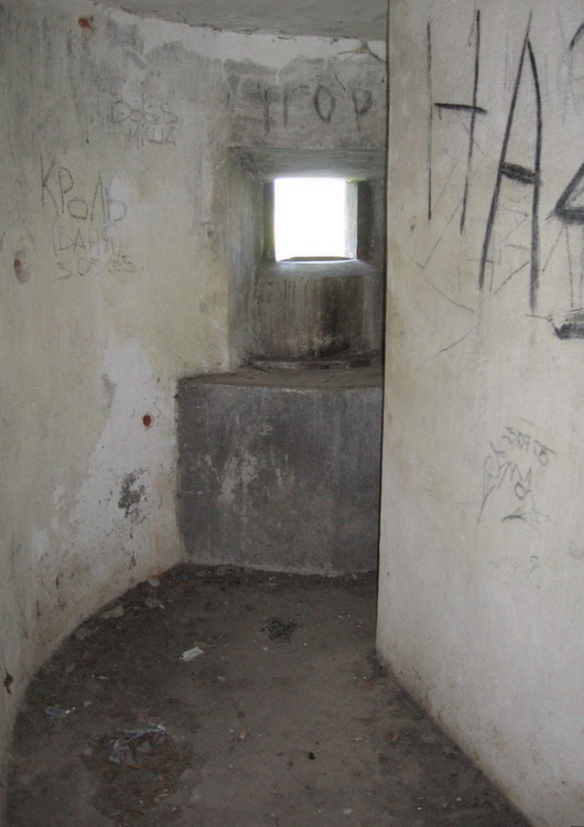

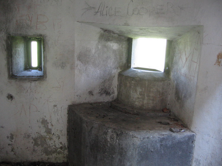

Вид на ружейную бойницу изнутри сооружения.
index.php?t=getfile&id=11962&private=0

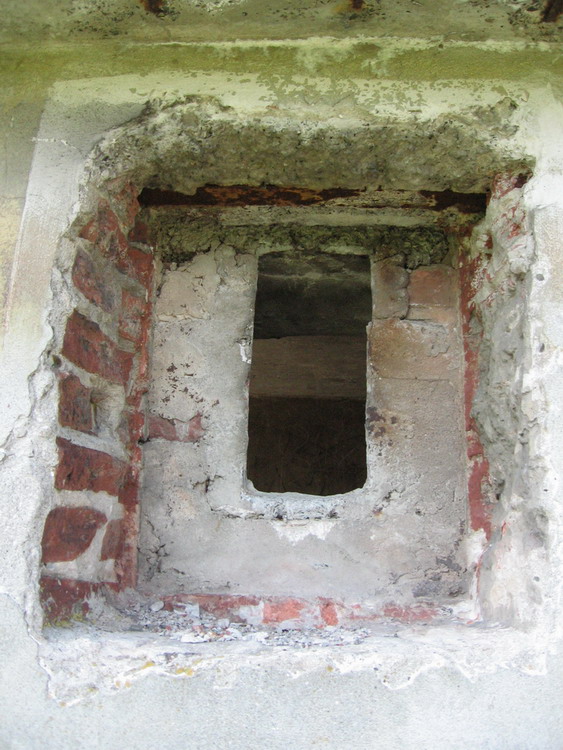

Внешний вид пулеметной амбразуры.

Вид на неё изнутри.
index.php?t=getfile&id=11964&private=0

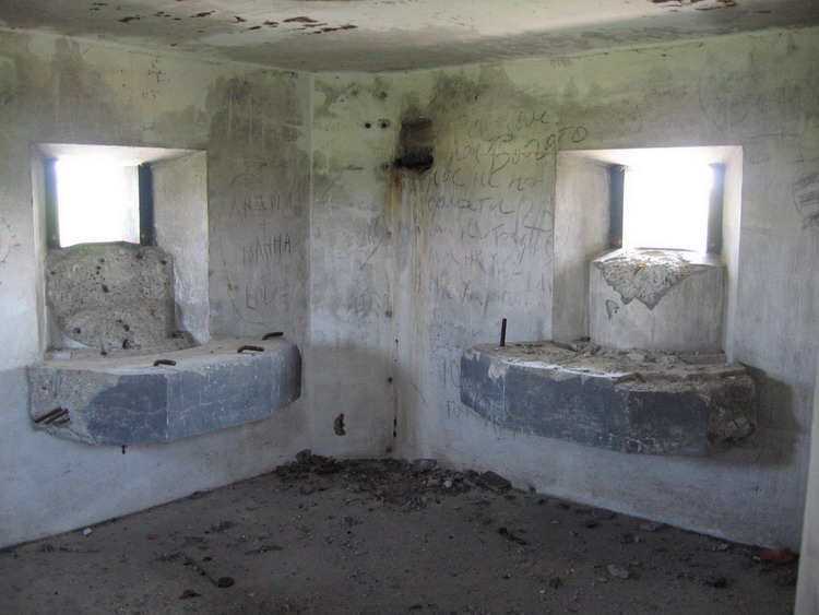

Интерьер ружейного капонира. Сверху люк для выхода на кршу в стрелковый барбет. Пулеметный каземат также имеет отдельный люк, расположенный в перекрытии ж/б комнаты. Второй барбет также оборудован собственным люком.

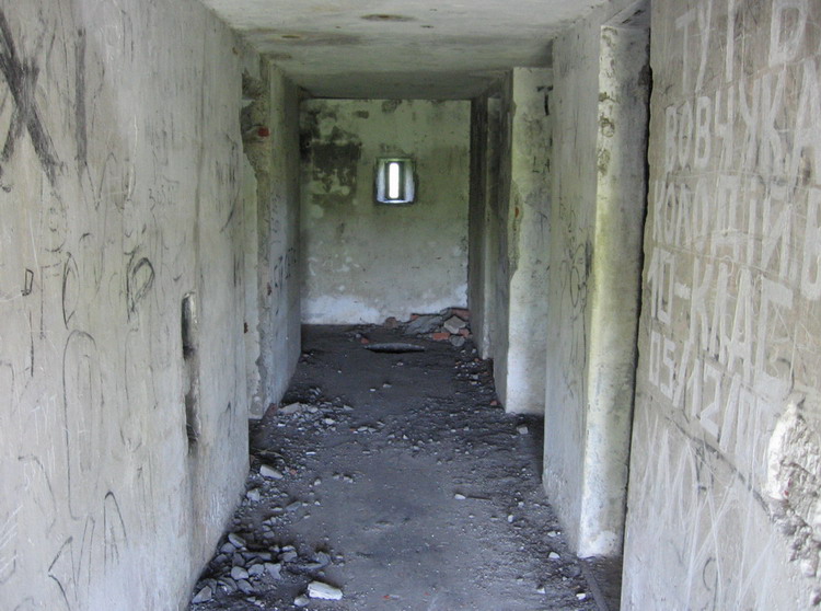

Центральный коридор блокгауза, ширина 139 см. Он такой же ширины, как ворота для выкатного вооружения.

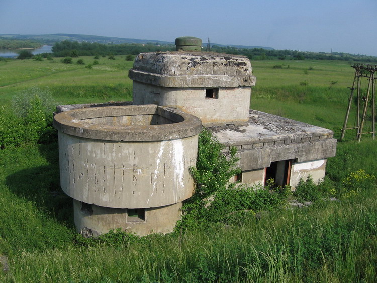

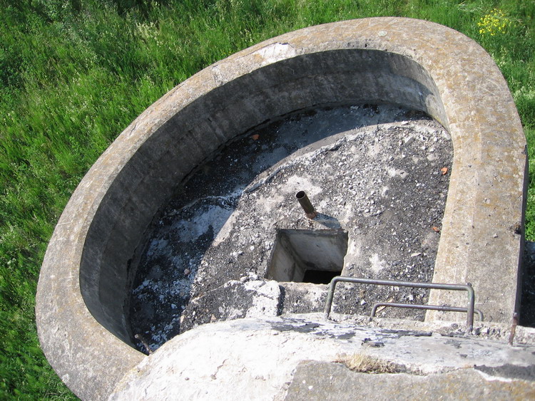

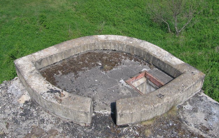

Барбеты открытой обороны на крыше. Назначение труб пока не понятно, вниз они не выходят. Видимо, основание для чего-то.
index.php?t=getfile&id=11973&private=0
Барбет пониженой (ну очень пониженой) высоты.
index.php?t=getfile&id=11974&private=0

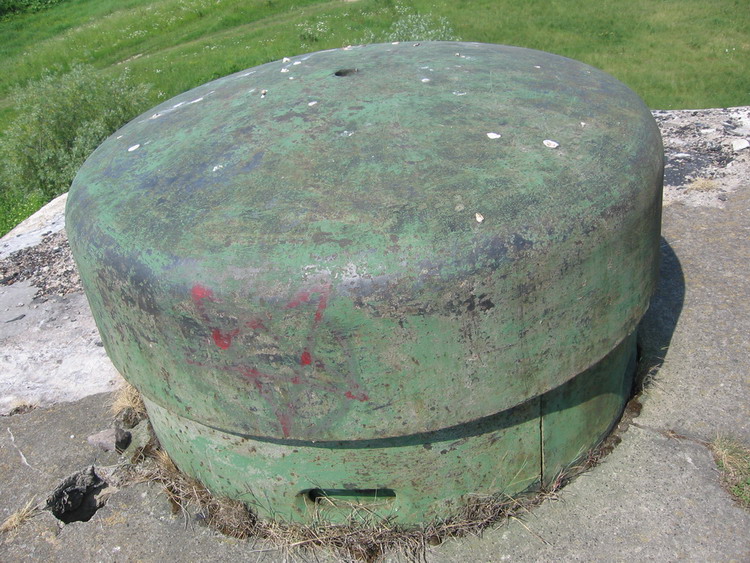

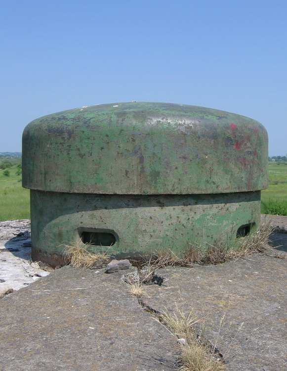

Наблюдательный бронеколпак. Стена согнута из одного бронелиста толщиной 60 мм. Крыша - толщиной 70 мм. Имеется 5 наблюдательных щелей, которые закрываются индивидульными заслонками. Заслонки установлены в общей напрвляющей и сдвигаются в бок. Бронеколпаки оснащены сиденьем для наблюдателя (теперь, понятное дело, от него остался только поворотный кронштейн). В крыше имеется отверстие, может для монтажа колпака, а может и для какого-лтбо перископа, наподобие нашего "Перископа разведчика".
index.php?t=getfile&id=11975&private=0
index.php?t=getfile&id=11976&private=0

Наблюдательных щелей в колпаке - 5.
Что касается труб в площадках на крыше, то предполагаю основание для станкового пулемёта или т.п. Обе площадки - в мёртвых зонах между амбразур верхней башни.
На одном рисунке польского блокгауза, представляющем собой гибрид из наших двух Езупольских, на "балконах" обозначены зенитный пулемёт и прожектор.
