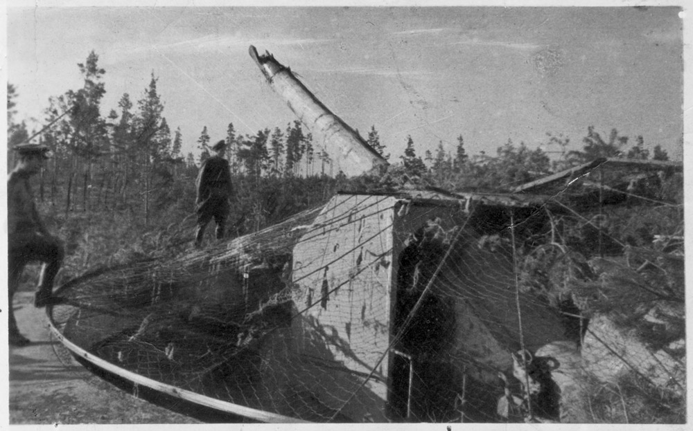

Нашел у себя в семейном архиве одну интересную фотографию. Родственники старшего поколения не смогли объяснить мне ни ее происхождения, ни что на ней изображено. Предполагают лишь, что ее привез с фронта мой двоюродный дед. На фото изображена 10-дюймовая береговая установка. Скорее всего, это снято на Карельском перешейке летом 1944 г. Может быть, кто-нибудь сможет узнать, что за береговая батарея запечатлена на этом фото?

Остров Большой Березовый, батарея Сарепня, вроде как.
Если 1944 год, то и финны их не трогали после Зимней войны Rolling Eyes
А еще есть? Smile

Интересно, этот снимок и еще целая серия находится в фототеке музея Артиллерии

А чем ствол обернут? Совсем на металл не похоже...
Re: Фото военных лет на опознание [сообщение #25809 является ответом на сообщение #25804] чт, 06 января 2011 15:08 Переход к предыдущему сообщенияПереход к следующему сообщения
Похоже на бревно Smile
Возможно батарею использовали как ложно-восстановленную Rolling Eyes

Спасибо всем, кто принял участи в опознании фото. У моих друзей были подозрения, что это Сааренпя. Вы подтвердили эту догадку. Других фотографий, к сожалению, нет, только одна эта. Я был на этой батарее в 2005 году. Но сейчас там все так изменилось, что я, конечно же, не догадался, что на фото изображена именно эта батарея. Еще раз спасибо!

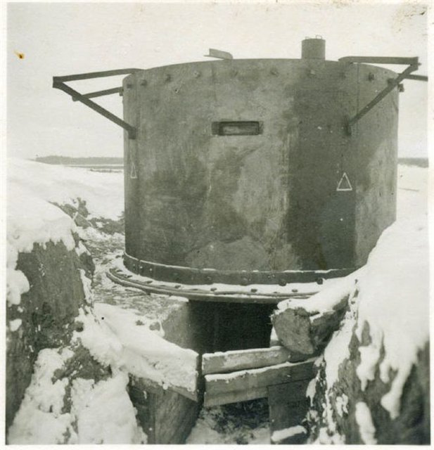

Коллеги с Реликфиндера отловили на аукционе такую красивенную фотографию:
index.php?t=getfile&id=14696&private=0
index.php?t=getfile&id=14697&private=0

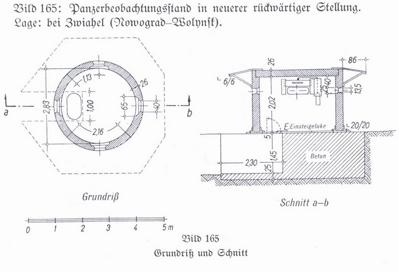

Как-то вспоминается немецкий "Denk...":
Там, правда, один рисунок подписан Новоград_волынским УР
index.php?t=getfile&id=14698&private=0

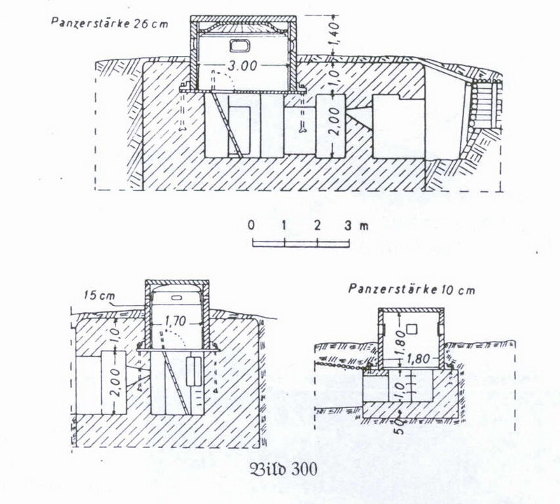

А вот второй рисунок(внизу справа) никак не подписан. Устройство их практически одинаково, однако бронеколпаки отличаются.
index.php?t=getfile&id=14699&private=0
Питерцы где-нибудь остатки такого сооружения находили? Сейчас это, скорее всего, только бетонное основание.

То что изображено на рисунке Bild 300 Panzerstarke 26 это типовое НП, у нас в Себежском УР имеется отлитых (часть цела, часть взорвана, часть не найдена) около 10 штук. Все они были только отлиты и колпаков и оборудования в них не было установлено. По некоторым данным вместо штатного колпака при консервации устанавливали некие деревянные колпаки.
