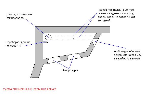

Приветствую всех. Посмею вмешаться в беседу, я тоже из Пскова и вместа со starcom мы и обнаружили сие маленькие сооружения.
В нашем случае вход в подъэтажник имеет сразу круглое сечение, от пола каземата (хотя оговорюсь, на стене которая переходит в орильён видны следы переборки сразу за входом в шахту в полу, а на тыльной стене следов переборок нет, либо я их незаметил, взрыв сделал из оголовка цветочек) и до того места где он засыпан осколками бетона шахта на всю высоту круглая.
Ниже я тут от руки набрасал небольшую схему как я понял её на месте, маштаб совершенно примерный, схема общая.
index.php?t=getfile&id=4267&private=0
  • Вложение: Рисунка.JPG
    (Размер: 25.53KB, Загружено 1511 раз)
Re: Себежский укрепрайон [сообщение #8777 является ответом на сообщение #8776] ср, 22 июля 2009 01:06 Переход к предыдущему сообщенияПереход к следующему сообщения
Дмитрий опередил меня, я бы еще полгода собирался...
Небольшие уточнения к схеме.
По пропорциям ОТ чуть поквадратнее мне показалась. Иными словами амбразурная стенка параллельна противоположной.
Не показана шахта входа, над которой амбразура обороны именно основного входа (аварийки нет вообще).
Ну и переборка в коридоре чуть ближе к круглому колодцу расположена.
КР-2 стр. 134 показано принципиально аналогичное сооружение с той разницей, что это более поздний проект 40-41 гг., всего на 2 каземата (в нашем можно предположить как минимум 4), ну и вход с противоположной от амбразур стороны, а у нас где-то под 50 градусов. Перекрытия над колодцем в котором прорезан люк в Хасанской ОТ мы не увидели. Вполне возможно что оно было. Второй люк из второго каземата так же не был увиден...
Re: Себежский укрепрайон [сообщение #8784 является ответом на сообщение #8777] ср, 22 июля 2009 16:55 Переход к предыдущему сообщенияПереход к следующему сообщения
Сообщений: 6944
Спасибо за схемку!
Так это и есть аварийный вход в сооружение! У сооружения с п.ч. основной вход - через потерну и шахту. И боезапас таким образом подавался.
Естетственно, что без построенной п.ч., аварийный вход, как единственно возможный, играл роль основного. Но это не штатная ситуация.
КР-2 стр. 134 показано принципиально аналогичное сооружение с той разницей, что это более поздний проект 40-41 гг. ...
А вот ничего подобного!
Я могу спутать конкретно этот объект, но то, что совершенно аналогичные сооружения-оголовки строились уже в 1939 г. - это совершенно точно. Так что это проект как минимум 1939 г. А может быть и 1938 г.
По отличиям планировки.
Полукапониры-оголовки четко делились на два типа - АПК и остальные.
На стр. 134 - ППК. ОППК ни чем не отличается, только амбразура в большом каземате другая.
А вот АПК отличается размерами раза в 3-4. Во-первых, из-за больших размеров боевых казематов и, во-вторых, из-за наличия дополнительного проходного каземата КП, НП и узла связи.
Похоже, что у вас эти сооружения именно АПК. Потому и больше.
И по входной части с амбразурой ПЗ-39. Ее могли вертеть по-разному. Типовой вариант - ориентация в тыл. На стр. 134 - разворот на 90 гр. Но могли вертеть и на 45. У вас, похоже четвертый вариан и в этом нет ничего удивительного. Варианции типового проекта.

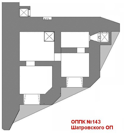

Нет, надо четко разделять двухэтажные сооружения со входом через нихний этаж и сооружения-огловки.
Вход у них совершенно идетичен - люк, обстреливаемый из амбразуры с ПЗ-39. И все таки в первом случае - это штатный основной вход, а во втором - аварийный.
А как похожи.
  • Вложение: ОППК_143.jpg
    (Размер: 49.05KB, Загружено 620 раз)
Re: Себежский укрепрайон [сообщение #8795 является ответом на сообщение #8794] чт, 23 июля 2009 16:46 Переход к предыдущему сообщенияПереход к следующему сообщения
Сообщений: 6944
Входы похожы, но сооружения-то нет. Внутренний объем отличается раз в 5-6 (при одинаковом вооружении) - есть же разница!
Re: Себежский укрепрайон [сообщение #8798 является ответом на сообщение #8790] чт, 23 июля 2009 18:59 Переход к предыдущему сообщенияПереход к следующему сообщения
Stas-Vorobiev писал(а) чт, 23 июля 2009 12:20
Согласен полностью.
А как Выборгский УР с Карельским сочетался? Он вообще каких годов постройки?
Bykovu
На вашем рисунке почти 1:1 наше сооружение, только у нашего нет нижнего этажа и нет запасного выхода. Дмитрий меня поправит, но у меня есть ощущения что в нашем случае было именно 4 внутренних помещения.
В противном случае мы прозевали разрушенный взрывом аварийный вход и нижний этаж... Wink
