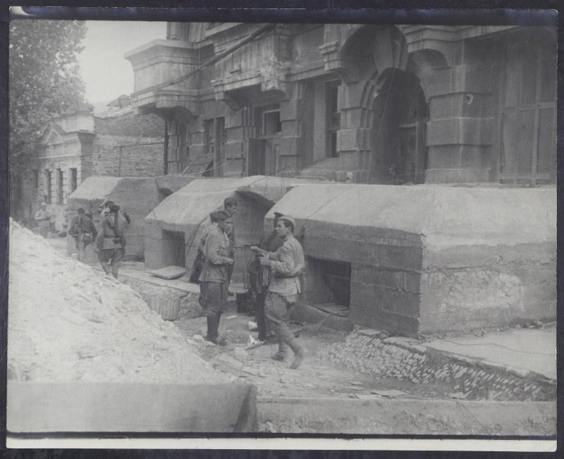

miall писал(а) сб, 05 июля 2025 19:52
На Госкаталоге этот снимок есть немного крупнее:
index.php?t=getfile&id=35514&private=0
Автор - Н.Хряпкин, подписано "Укрепления, построенные фашистами на улице Советов в Новороссийске. 1943 г.", номер в Госкаталоге 59557626
На Госкаталоге есть и еще один снимок, сделанный под тем же ракурсом:
index.php?t=getfile&id=35546&private=0
Автор не указан, подписано "Доты, построенные немцами у домов. ЧФ", год - 1943
