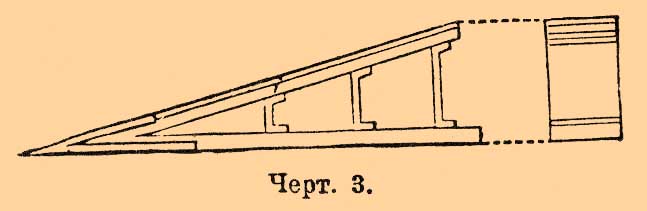

Про откатные клинья к батарейным пушкам
http://s003.radikal.ru/i204/1002/17/5706ec4eabfdt.jpg

Ну вот, опередили.Схемку нашёл. Не знаю даже откуда.index.php?t=getfile&id=6776&private=0
  • Вложение: 095_3.jpg
    (Размер: 18.95KB, Загружено 1697 раз)

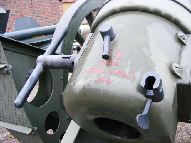

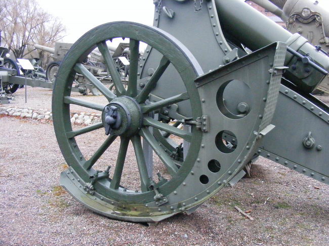

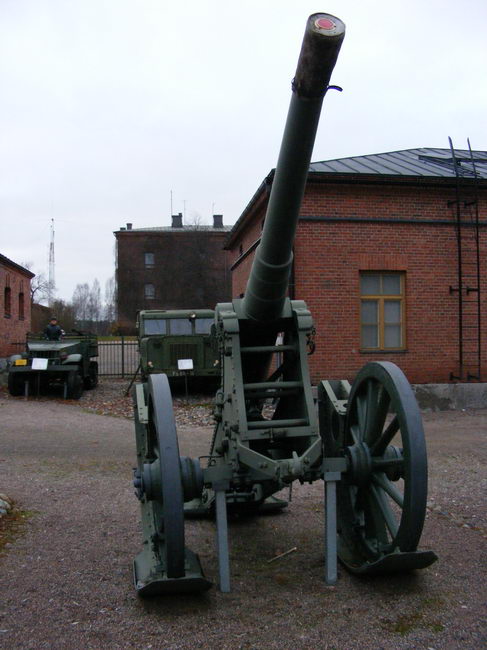

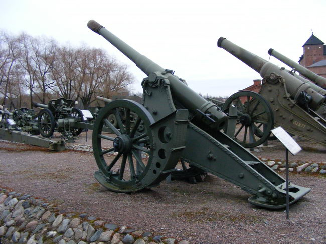

Она же в Финляндии, в Артиллерийском музее в Хамеенлинне:
index.php?t=getfile&id=6777&private=0
В табличке - опечатка (указано 1977, нужно читать 1877), но есть интересная информация об участие этих пушек в Зимней войне и в Великой Отечественной (войне-продолжении) вплоть до 1942 года.

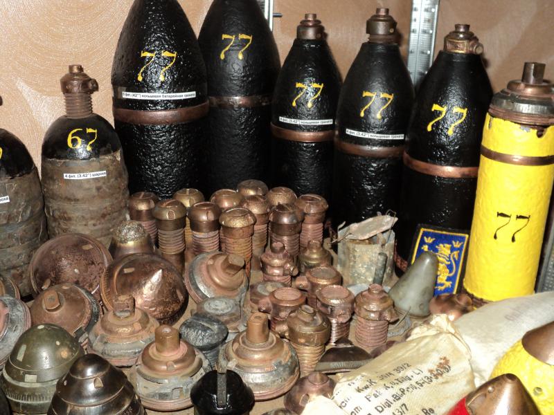

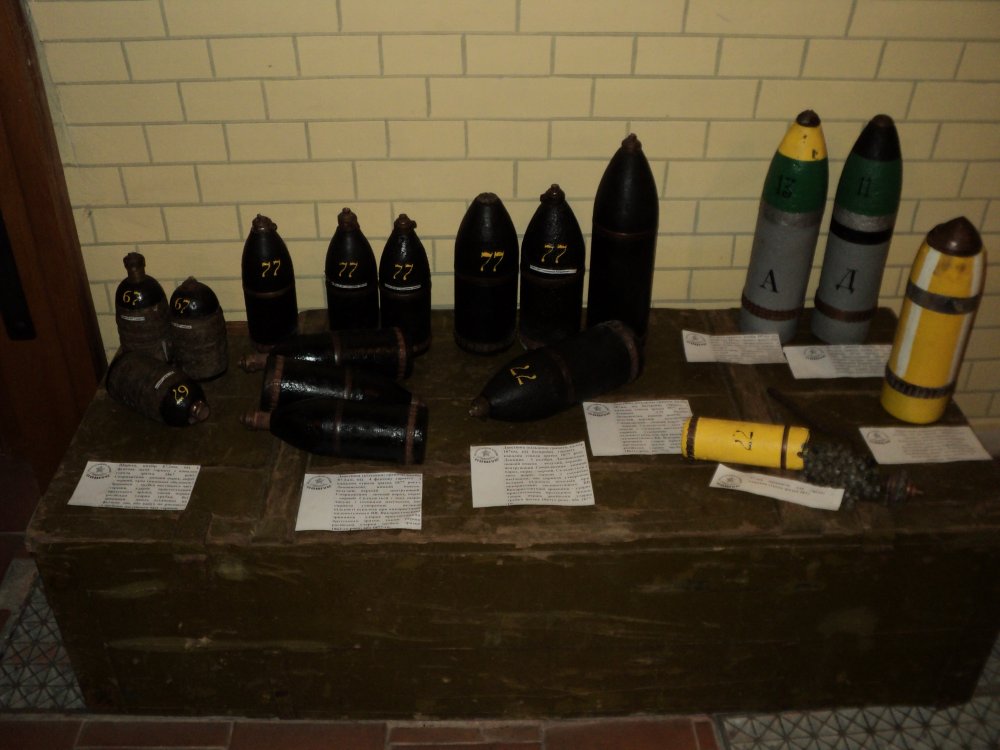

Батарейные кольцевые гранаты,двух калибров, раскрашенные согласно описанию.
И тут же 2 выстрела под 42 линейную пушку. Причем если двупоясковые еще попадаются, то с более современными всё...
Находятся в косом капонире, киев.
index.php?t=getfile&id=29227&private=0
index.php?t=getfile&id=29228&private=0

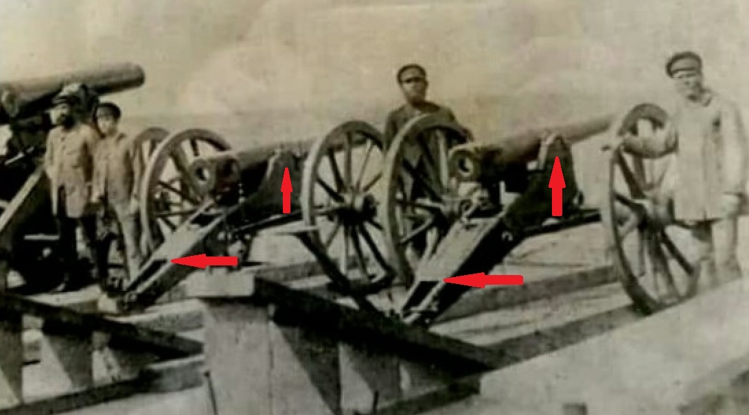

Помогите, пожалуйста, разобраться с образцами батарейных лафетов к 42-лин. пушкам обр. 1877 г. на полигоне ППЗ. ИМХО слева на фото стандартный системы Энгельгардта, а справа? Какой-либо информации о модификациях 42-лин. батарейных лафетов нигде не нашёл.

Пермяк писал(а) сб, 29 мая 2021 19:53
Привет всем!
Мне вообще правый лафет кажется больше похожим на легкий. Детали плохо очень видны, потому сказать трудно. Варианты батарейных были. Во-первых, разного производства - Круппа и Нобеля, во-втторых со временем менялись детали, например, наметки изменили конструктивно
