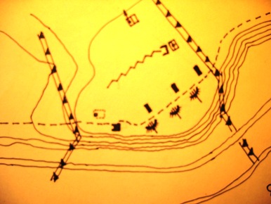

Зацикливаться надо на схеме их ВИЖ за 1944 год, - я несколько раз писал об этом. Вы читаете сообщения собеседника?
Эта схема теперь есть у всех, в том числе на этой ветке.
Вот фрагмент.
index.php?t=getfile&id=17058&private=0
А это я делал схему в 1985-м
index.php?t=getfile&id=17059&private=0
Так это реально выглядело в то время.

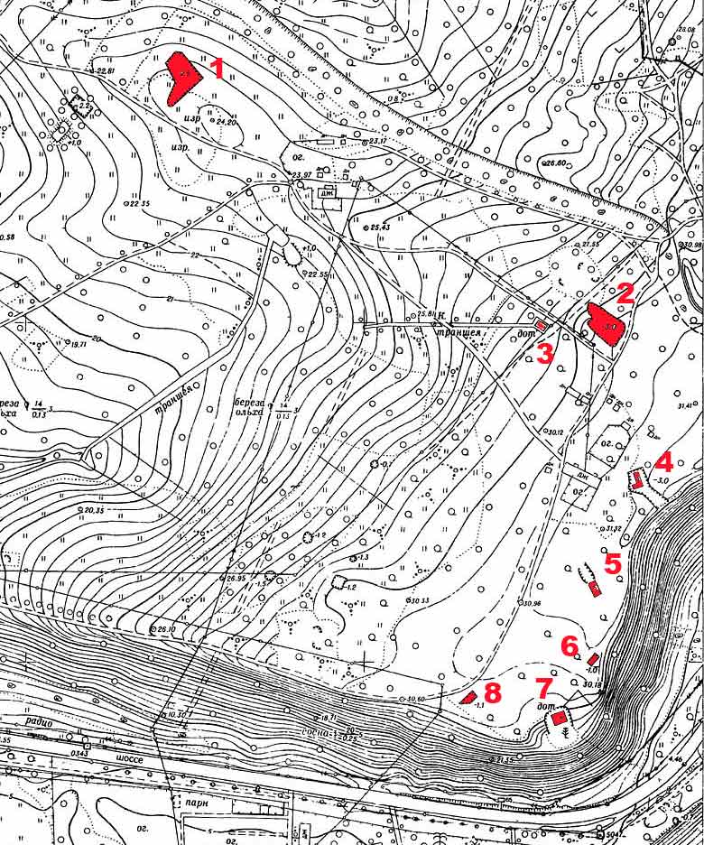

Как не печально, но пришел к выводу что батареи в привычном понимании на месте нет. "обычная" линия VT
Вот схема, иллюстрирующая обстановку на 1989-90 год. (кроме потери деревянных домов, ничего не изменилось.
index.php?t=getfile&id=17335&private=0

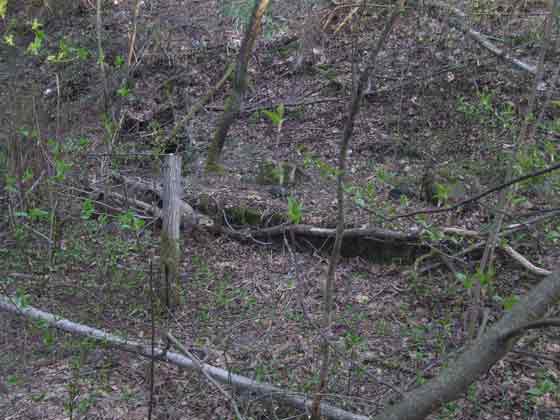

1 - котлован под артиллерийское сооружение.
фото его:

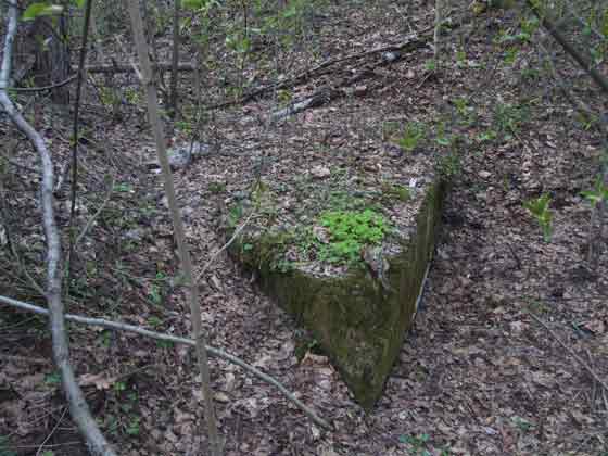

2 - второй котлован. Очень обрадовало, что там были начаты бетонные работы, залит фундамент и усиленный фундамен под местом установки короба.
index.php?t=getfile&id=17336&private=0
index.php?t=getfile&id=17337&private=0
3, 4, 5 - цилиндрические убежища, в разной степени достройки и перестройки. Самое достроенное 3-е. Обваловка как и большинстве случаев при постройке таких объектов к лету 44 года не сделана.

6 - дворик, скорее всего под нашу 45мм или бофорс 37мм. На 89-90 год - отметка -1м, сейчас где-то -0,75м.

7 - убежище прожектора.
8 - это я уже дома на карте увидел, что не знаю.

Получается, что все известные схемы не особо соответствуют действительности:
http://www.kaponir.ru/5fin/lib/01/04.jpg
http://www.kaponir.ru/5fin/lib/03/04.jpg
http://www.kaponir.ru/5fin/lib/02/01.jpg
