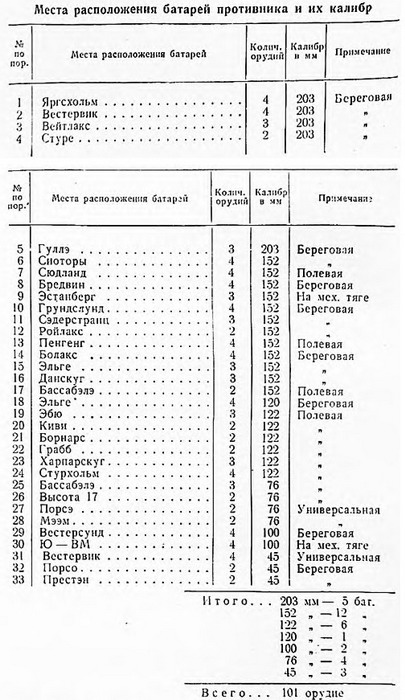

Попалась табличка со списком финской артиллерии, действовавшей против Ханко:
index.php?t=getfile&id=13181&private=0
стр. 80 и 82
В.Ачкасов, Б.Вайнер "Краснознаменный Балтийский флот в Великой Отечественной войне", Воениздат, 1957 г.
Соотвествует нынешним данным?
Правда, не учтена еще корабельная артиллерия броненосцев...
