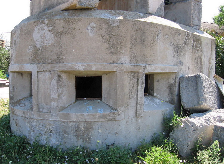

В качестве недостатков ДОТов противодесантной обороны ББ №35 надо отметить следующие:
1)очень тесный для размещения трёх пулемётов с расчётами и боекомплектом каземат;
2)малый объём каземата, и отсутствие вентиляции привёдёт к быстрой загазованности и утомлению расчётов при интенсивной стрельбе;
3)ограниченный сектор обстрела, с большим количеством мёртвых зон;
4)ограниченный обзор из сооружения, так как наблюдение велось только через амбразуры.
У ДОТов ББ №30 эти недостатки постарались ликвидировать:
1)для ликвидации мёртвых зон фронтальная часть ДОТ выполнена в плане полукруглой с пятью расположенными вплотную амбразурами, что обеспечивает великолепный обзор и обстрел;
2)в место трёх пулемётов установлен один, но с сектором обстрела более 230гр и гораздо более комфортными условиями работы расчета;
3)для боекомплекта устроен второй подземный этаж, который так же служит как газоубежище.
Кроме того усиленна и сама конструкция ДОТ. Двутавровые балки, усиливающие перекрытие положены чаще и появилась противооткольная защита в виде стальной сетки.

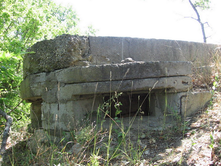

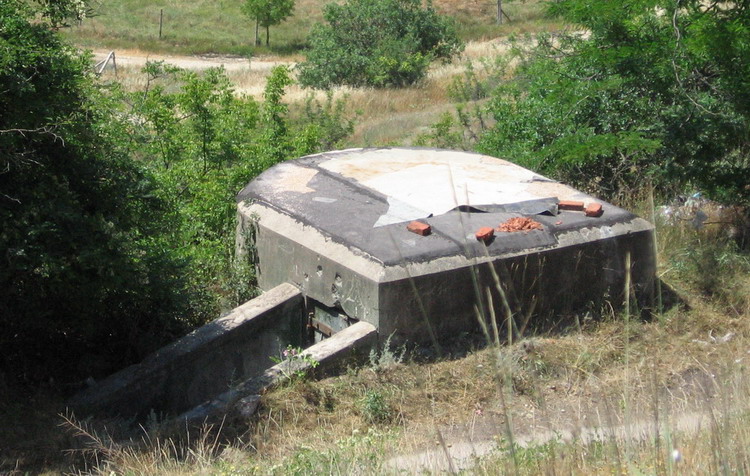

Вставлю свои старые картинки Smile
Одна из ОТ 30 батареи
index.php?t=getfile&id=6457&private=0
index.php?t=getfile&id=6458&private=0

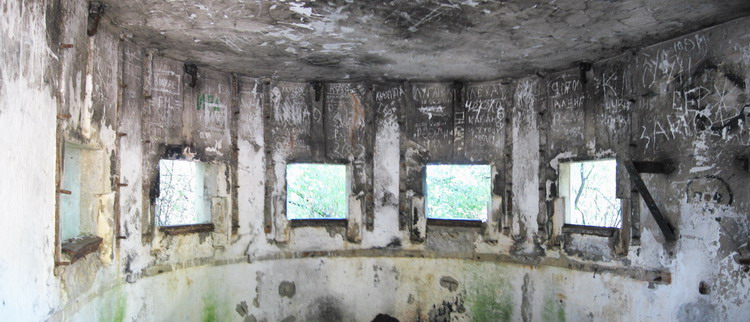

Вид изнутри, другая ОТ.
index.php?t=getfile&id=6459&private=0

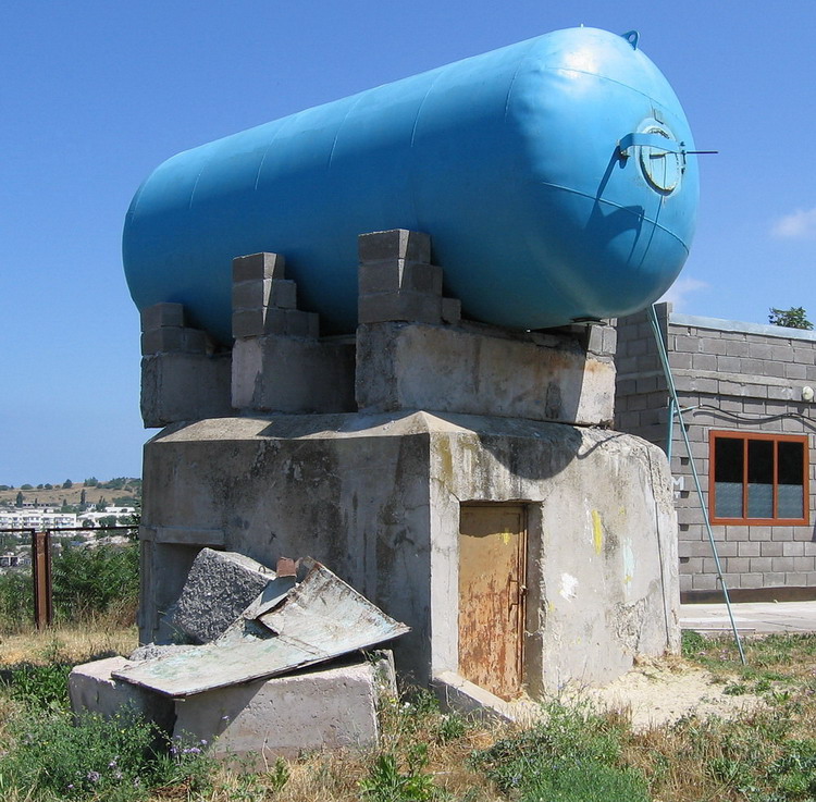

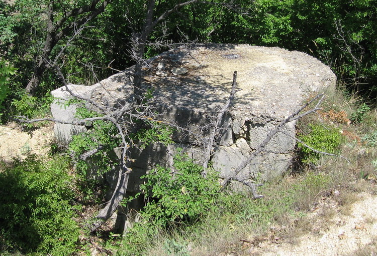

Ну и еще.
index.php?t=getfile&id=6461&private=0
Сборная ОТ.
index.php?t=getfile&id=6464&private=0
index.php?t=getfile&id=6465&private=0

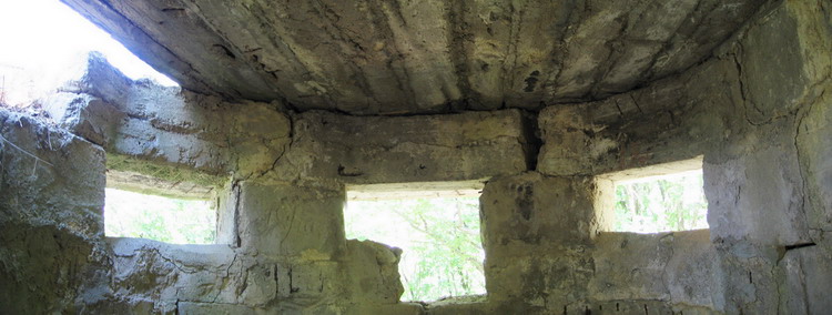

Итерьер сборной ОТ.
index.php?t=getfile&id=6460&private=0
