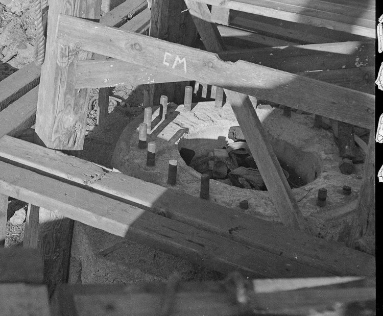

Но устройство основания - упрощенное по сравнению с "армстронговским" основанием на "основной" батарее Ярисевя, вот пара фрагментов фотографий с основанием с Sa-Kuva (номер - в имени файла):
Järisevän linnake 1941.10.10
index.php?t=getfile&id=33446&private=0
Järisevä 1942.05.17
index.php?t=getfile&id=33445&private=0

"Рискну предположить, что это дополнительная позиция, на которую можно переместить одну из пушек "основной" батареи для стрельбы "в тыл", вдоль дороги ведущей к батарее, и обстрела дороги, ведущей вдоль берега озера" - возможно, но пушку переместить не так-то просто. И почему тогда на всех прочих батареях не было никаких подобных запасных позиций? Я бы предположил, что это некое промежуточное решение; возможно, на период до устройства более оборудованной позиции в 1943 г.
"вот пара фрагментов фотографий с основанием с Sa-Kuva" - непонятно, почему шпильки разной длины, и зачем сделана полость в центре основания? На втором снимке слева какая-то "нора", но у описываемого основания ничего подобного нет.

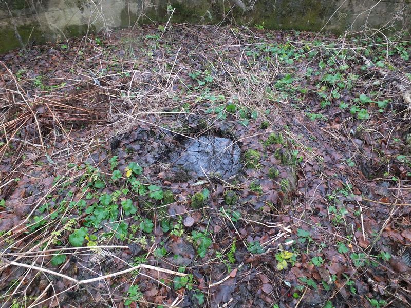

Все чудесатее и чудесатее... Ну вот, Мустаниеми:
Левый дворик:
index.php?t=getfile&id=33491&private=0
Правый дворик:
index.php?t=getfile&id=33492&private=0
index.php?t=getfile&id=33493&private=0
Фото декабря 2017 г. Я могу ошибаться, но никаких следов расчистки двориков для снятия размеров оснований орудия я тут не обнаруживаю. И откуда тогда в источнике взялись соответствующие данные?..
