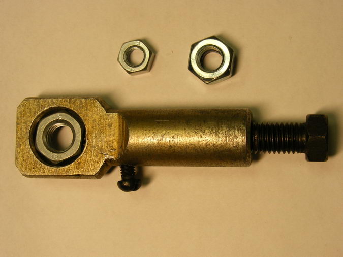

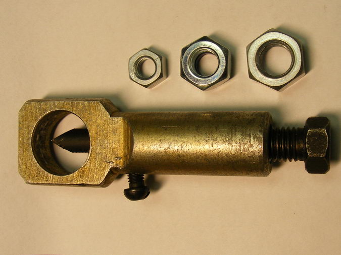

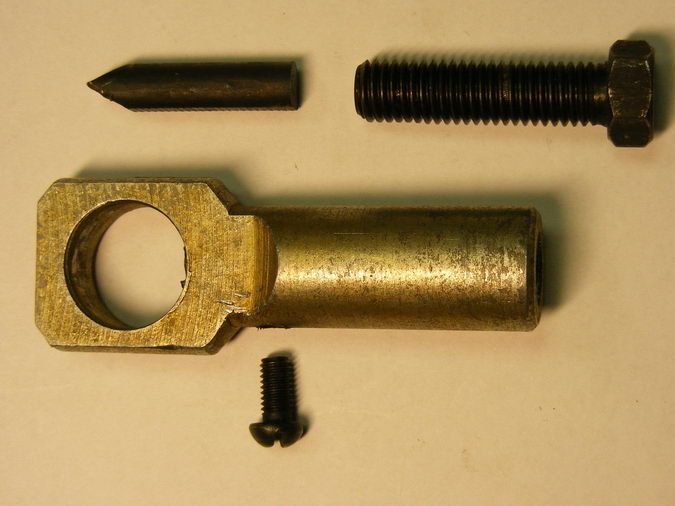

"Карманный" вариант резака для перекусываия гаек.
За 1-2 минуты спокойно расправляется с гайками М8, М10, и М12.
index.php?t=getfile&id=3879&private=0
index.php?t=getfile&id=3880&private=0
index.php?t=getfile&id=3881&private=0
"Жало" имеет ребристую фаску по всей длине (видна снизу), упираясь в нее стопорный винт предохраняет "жало" от проворачивания вместе с болтом-толкателем.
Усилие на ключе - небольшое, для М12 вполне хватает обычных гаечных ключей.

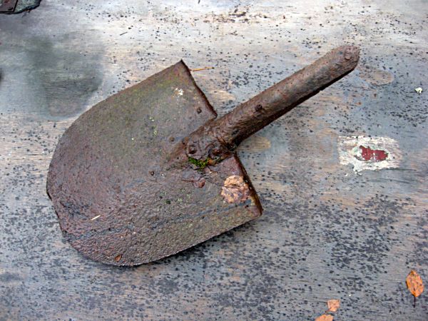

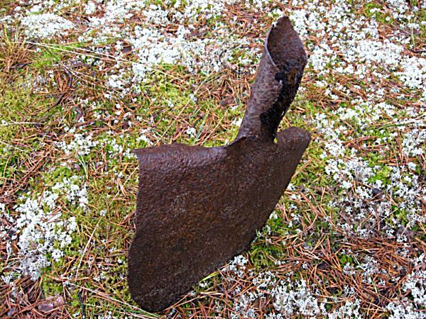

Re: Инструменты разные [сообщение #12576 является ответом на сообщение #7925] ср, 25 ноября 2009 22:52 Переход к предыдущему сообщенияПереход к следующему сообщения

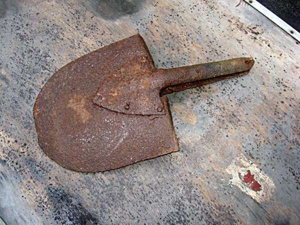

Где когда-то копали, там и лежали (на батарее).Отдам в хорошие руки. Таких сейчас не делают. Спасибо.

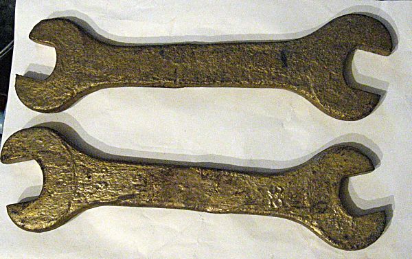

Для работы с морскими минами(в Прибалтике нашли на суше-заложена была в качестве фугаса)могут пригодиться бронзовые минные ключи.Спасибо.

т.н. безискровые?
Re: Инструменты разные [сообщение #12811 является ответом на сообщение #12808] ср, 02 декабря 2009 06:58 Переход к предыдущему сообщенияПереход к следующему сообщения
И,главное, НЕМАГНИТНЫЕ.У меня где-то были инструкции по работе с обнаруженными ихними,если учитывать минные поля с точки зрения усиления обороны приморских крепостей,то может кому-нибудь будет интересно.Спасибо.
Re: Инструменты разные [сообщение #12824 является ответом на сообщение #12811] ср, 02 декабря 2009 11:38 Переход к предыдущему сообщенияПереход к следующему сообщения
А я-то думаю, чего это у меня на работе в столе бронзовый ключ валяется Shocked . А он вот для чего, оказывается Smile .
