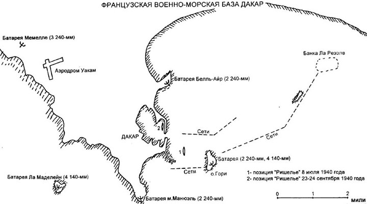

Относительно недавно забрёл на наш книжный рынок и увидел первый номер нового военно-морского исторического журнала "Галея", из содержания которого заинтересовала статья С. Марченко Угроза Дакару (операция «Мэнес»). Заинтересовала, собственно, схемой Дакара с расположением береговых батарей и их перечнем. За журнал хотели несусветные 15$, потому за продолжением концерта пришлось обращаться в Интернет.
Схема, как потом оказалось, сильно похожа на ту, что была приведена в книге С. Сулиги "Французские линкоры "Ришелье" и "Жан Бар".
index.php?t=getfile&id=12958&private=0
Чтобы понятно было, о чём речь: 23-25 сентября 1940 г. англичане вместе с де Голлем и верными ему войсками попытались взять под контроль город, порт, военно-воздушную и военно-морскую базу Дакар, принадлежавшую Франции. Краткое изложение событий (глава из упомянутой выше книги С. Сулиги).
Итого, если верить схеме, в состав БО Дакара входили:
  • батарея Мемелле (3 - 240-мм пушки);
  • батарея Ла Маделейн (4 - 140-мм пушки);
  • батарея мыс Манюэль (2 - 240-мм пушки);
  • батареи на о. Гори (2 - 240-мм и 4 - 140-мм пушки);
  • батарея Белль-Айр (2 - 240-мм пушки).
Плюс ещё в тексте статьи в "Галее" упоминается одна батарея 155-мм пушек.

Вот правильная схема расположения батарей и их сектора обстрела на сентябрь 1940 года:
index.php?t=getfile&id=12987&private=0
То есть расположение батареи Маделейн на приведённой в начальном сообщении темы схеме из книги Сулиги показано неправильно, она находилась вовсе не на острове, вот вид сверху, только там уже всё сильно перестроено, часть двориков под какими-то навесами - наверное, бунгало для фортоведов...
Береговая оборона сыграла значительную роль в срыве попытки англичан прибрать к рукам Дакар в сентябре 1940 г., и это даже при том, что часть батарей была небоеспособна из-за нехватки персонала, в частности по этой причине в боях не участвовала 240-мм батарея Белль-Айр и 155-мм Йофф. Но роль БО была французами оценена по достоинству, до 1942 года было развёрнуто ещё 5 новых батарей (4 138-мм пушки модели 1924 каждая), а также перевооружена такими же орудиями батарея Маделейн.
