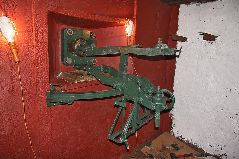

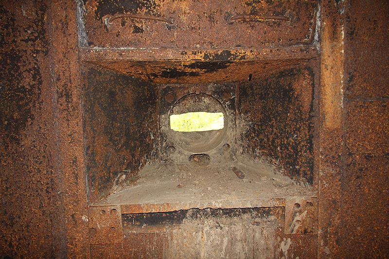

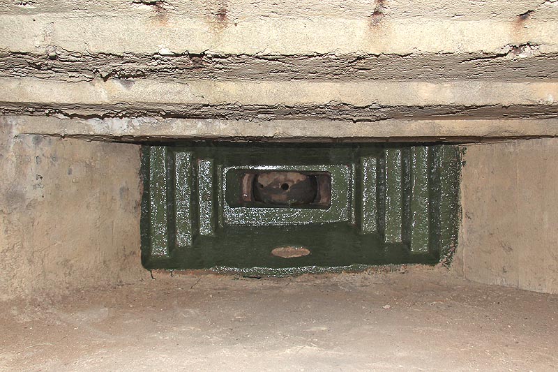

В сентябре-октябре 2013 г. на ДОТе усл. № О-18 (ул. Димитрова, С.-Петербург) были установлены оба пулеметных станка НПС-3, а также велись малярные и экскавационные работы бригадами добровольцев по 4-10 человек.

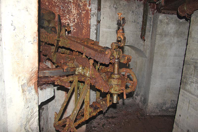

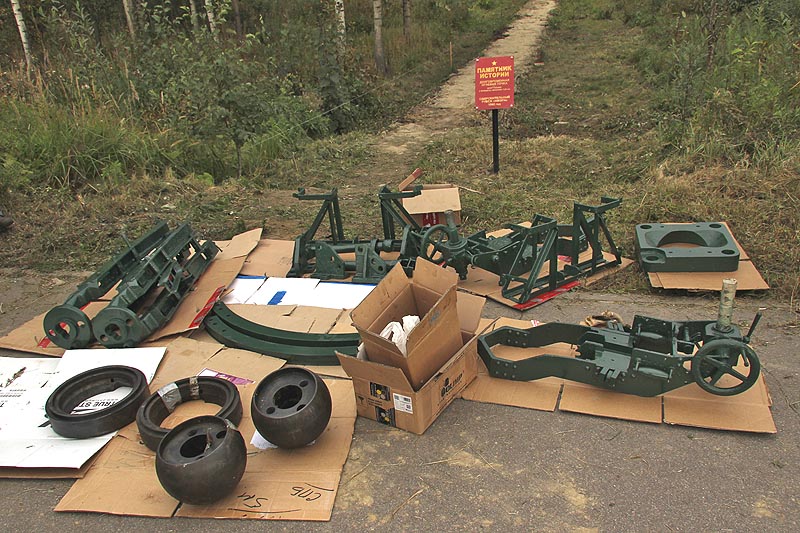

1. С одного из ДОТов КаУР были демонтированы два станка НПС-3
(до демонтажа)
Отпескоструены, покрашены в темно-зеленый цвет (краска получена в одной из в/ч)
И установлены на штатные места
(было)
(в процессе)
Причем от переизбытка энергии покрасили даже опорные дуги и шкалы вертикальной наводки, краску с которых пришлось потом смывать.
Для пулеметов приобретены патронные коробки. На последнем фото еще видна красная грунтовка на метизах, впоследствии закрашенная.

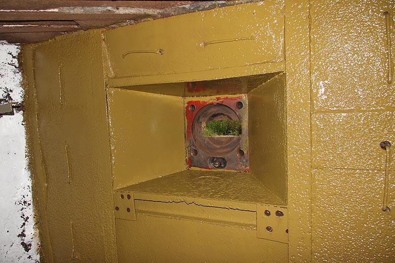

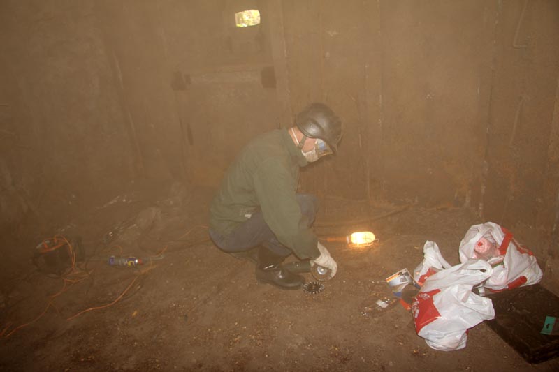

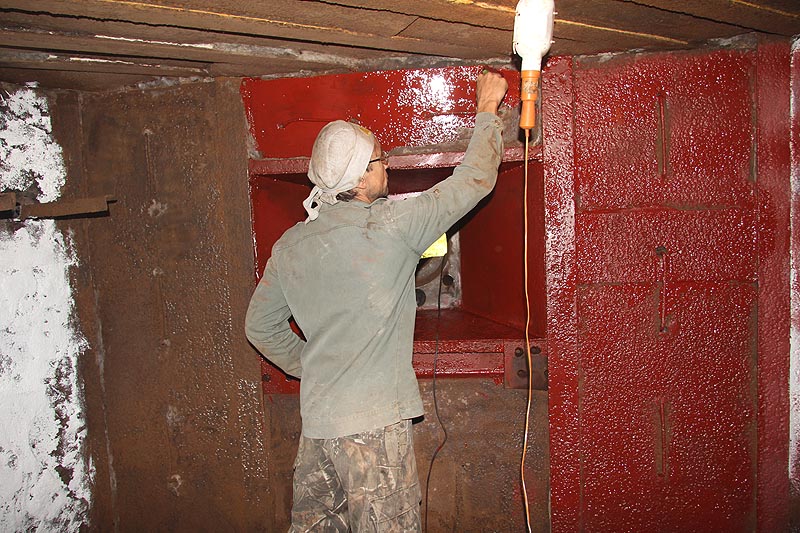

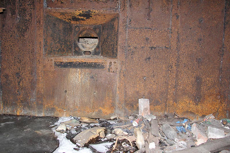

2. Параллельно противооткол на стенах каземата был очищен от рыхлой ржавчины посредством болгарок-корщеток
Покрыт грунтовкой
Покрашен в зеленый по первому разу, причем сначала промахнулись с колером
Второй слой положен кошернее (но все равно "Тиккурила")

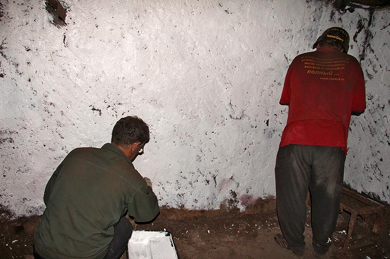

4. Бетонные стены каземата отмыты и покрашены по первому слою белой полиуретановой краской
5. Затем противооткол на потолке был очищен от ржавчины (без применения механизации)
Под бдительным оком КИФовского начальства загрунтован
Покрашен в зеленый первым
и вторым слоем

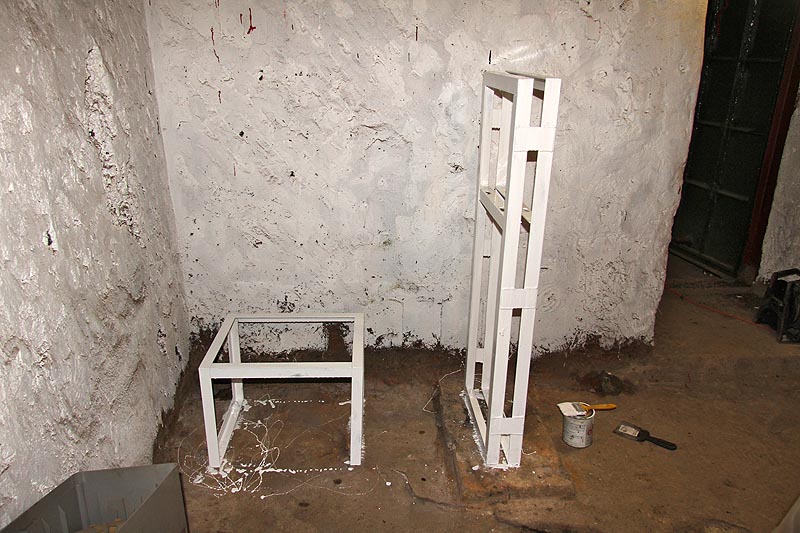

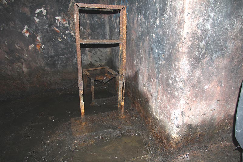

6. Старые стойка под вентиляторы и основание под фильтры-поглотители были демонтированы, как сильно проржавевшие и не способные вынести нагрузки
По их образцу изготовлены новые
Установлены на место, прогрунтованы
и покрашены зеленым, причем краска от грунтовки отскакивала, как от солидола, поэтому впредь от этой грунтовки решили отказаться

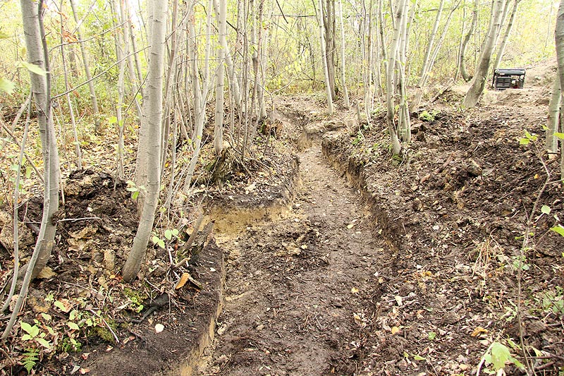

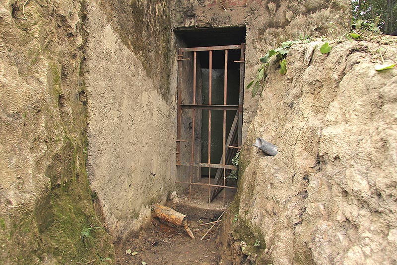

7. Активно велись земельные работы вокруг ДОТа
Отрыта дренажная канава от северо-западного входа в сквозник к бывшей траншее, в которой устроена дренажная яма
Сама траншея от ДОТа к бывшей землянке гарнизона была расчищена и несколько облагорожена
Также устроена дорожка по периметру ДОТа для удобства осмотра сооружения

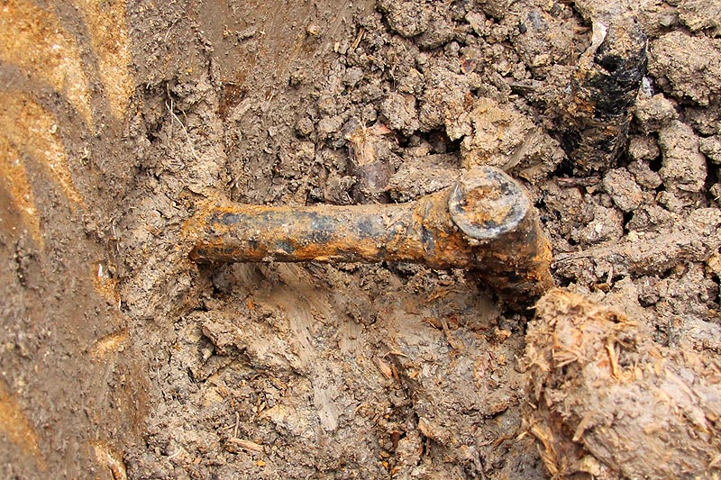

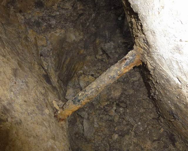

При углублении дорожки к юго-восточному входу в сквозник открыта водопроводная труба, идущая из ДОТа (или в ДОТ)
(труба)
(она же в каземате)
Под ней оказалась еще одна труба с кабелями, а под ними — деревянное мощение, поначалу принятое за мостки по дну траншеи над дренажной канавкой, но при осмотре оказалось, что доски слишком толстые и, кроме того, часть досок уложена вертикально
Дальнейшие раскопки вдоль трубы из ДОТа привели к обнаружению странной формы колодца, в который уходит эта водопроводная труба
и который я посчитал дренажным.

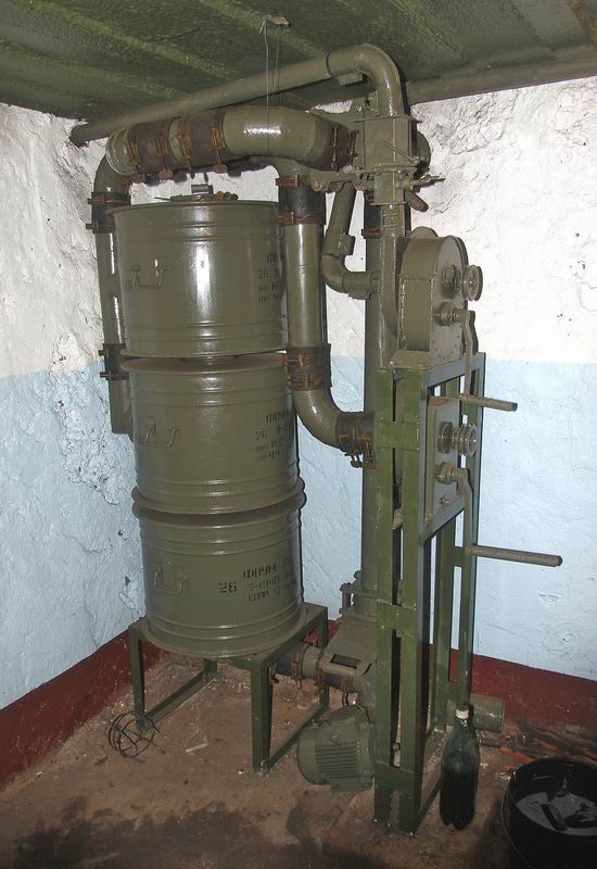

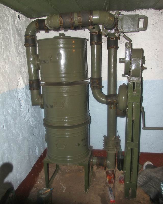

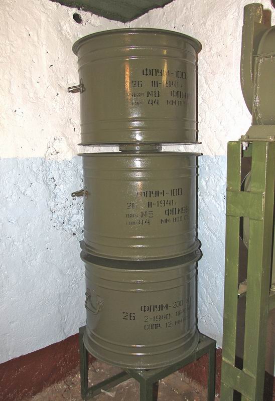

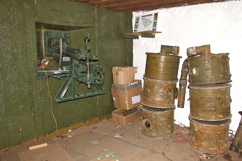

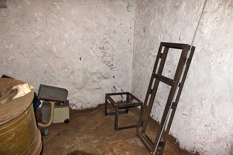

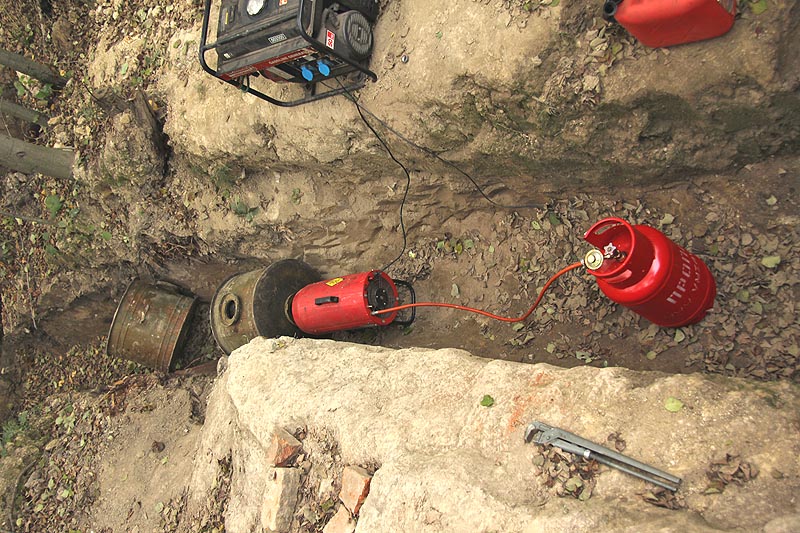

8. Также велась работа по воссозданию фильтро-вентиляционной установки. С этой целью на КаУРе были взяты несколько фильтров-поглотителей ФП-100У и ПФ-300 (естественно, с тщательной фотофиксацией всего процесса)
(до демонтажа)
(после)
а также вентиляторы "Красная Пресня" КП-4 (слева) и КП-4А
(до демонтажа)
(после)
Фильтры-поглотители за многие годы сильно намокли, их пытались сушить с помощью тепловой пушки — без заметных результатов, ибо бумага совсем слиплась
А вентиляторы были разобраны, отпескоструены, смазаны и собраны. Работают, как часы

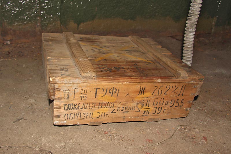

9. Приобреталось разное полезное имущество для будущего музея
(ящик из-под 7,62-мм патронов, причем с тяжелыми пулями — по его образцу сделают еще полтора десятка)

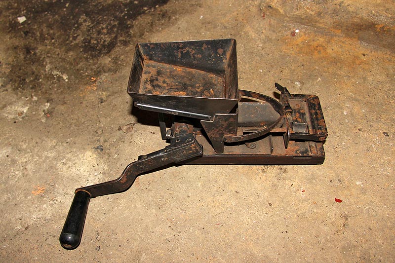

(машинка Дегтярева-Ракова для набивки патронов в патронные ленты)

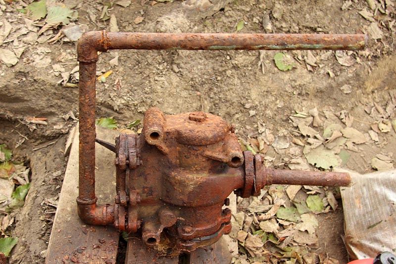

(водяной насос "Красный Факел" КФ-4)
Возможно такое:
Странная форма колодца, наследие от трубы ТПФ. Необычное применение. В ней длины метра 2,5 как минимум.
Re: Фортификационные субботники сезон 2013 [сообщение #46655 является ответом на сообщение #46653] вт, 15 октября 2013 11:24 Переход к предыдущему сообщенияПереход к следующему сообщения
Леонид Харитонов
Сообщений: 86
Спасибо. Но применение действительно не по назначению, так как в стенке пробита дырка, и через нее проходит труба из ДОТа. Внутри ТПФ эта водопроводная труба делает угол и уходит вниз.
Что-нибудь известно про довоенную номенклатуру ЖБИ этого типа?

Между тем, в ДОТе на ул. Димитрова были докрашены стены (голубым и суриком), появились ФВУ и газоотсос:
index.php?t=getfile&id=22268&private=0
index.php?t=getfile&id=22269&private=0
index.php?t=getfile&id=22270&private=0

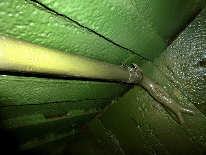

В октябре-ноябре в ДОТе было сделано:
1. Отсыпана песком дорожка от улицы к ДОТу и немного по периметру.

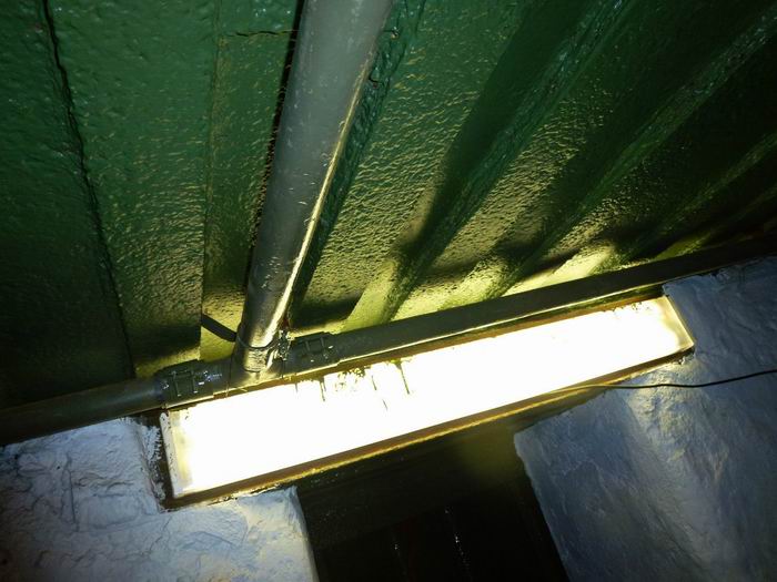

2. Полностью установлены системы ФВУ и отвода газов
3. Установлена вешалка для плащ-палаток, касок и др. личного имущества.
4. Установлен держатель для шанцевого инструмента (в сквознике).

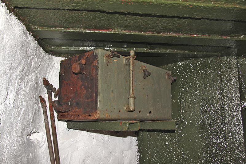

5. Все откидные сиденья (3 шт.) были предварительно очищены газовой горелкой от краски, отшкрябаны корщеткой, затем покрашены. Установлено откидное сиденье часового в сквознике.
6. Покрашены суриком нижний (охлаждающий) бак и в 4БО один верхний бачок.
7. Установлен на штатное место водяной насос.
8. Покрашен в белый цвет прижимной щит.
9. Полностью откопан дренажно-водозаборный колодец.
10. Введена в строй печка. В бетон сверху и снизу забиты дымовые трубы-вкладыши с фланцами, так как "родные" сильно проржавели. Сверху на фланец укреплена флюгарка, изготовленная по типу тех, которые видели на КаУРе. Внизу в каземате установили предварительно приведенный в чувство герметический дымовой клапан ГКД-125 и печную трубу. Все это было водружено на печку, под которую подложили металлическую подставку и стальной лист. После всего этого печку затопили, наколов предварительно дров и щепок. Она сначала подымила немного, но, в общем, разгорелась и почти перестала дымить. В ДОТе стало ощутимо теплее. Теперь дверь надо закрывать! Была выявлена негерметичность фланцевого соединения на ГКД, где нужно будет поставить новую прокладку. Также из специального отверстия потек печной конденсат. Оказались неготовы, куда его собирать, и пока подвесили пластиковую бутылку. Дымовые трубы, кстати, тоже были покрашены в черный цвет термостойкой краской (на этикетке написано что держит 600 градусов) .
11. Перископ. Наварили снизу кусок обсадной трубы взамен совершенно проржавевшей. После чего ее загрунтовали и покрасили. На верхнюю часть примерили кронштейн-держатель штока бронекрышки. Сам шток пока не устанавливали. Верхную часть тоже загрунтовали и покрасили.
12. Телефон. Он есть (ТАИ-43) и работает от 4,5-вольтовой батарейки. Некомплект второго динамика, который выносной, на проводе. Если ко-гда-нибудь приобретем УНА-И, можно будет устанавливать связь. Попутно сделали маленькое бытовое открытие. Раньше, смотря старые фильмы, думали, что ручку индуктора на телефоне крутят, чтобы как бы подзарядить его перед разговором. Оказывается, нет. Крутят просто чтобы сделать вызов на том конце провода, чтобы там зазвонил звонок.

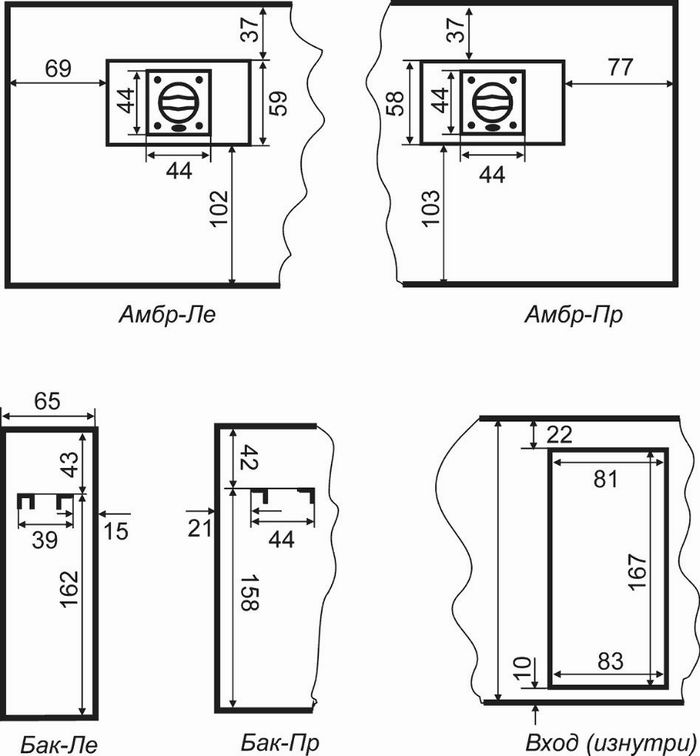

Re: Фортификационные субботники сезон 2013 [сообщение #47074 является ответом на сообщение #47053] пт, 22 ноября 2013 21:37 Переход к предыдущему сообщенияПереход к предыдущему сообщения
Леонид Харитонов
Сообщений: 86

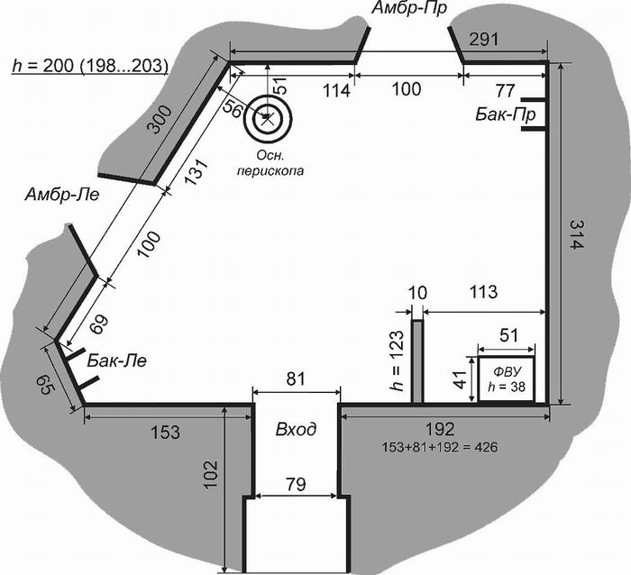

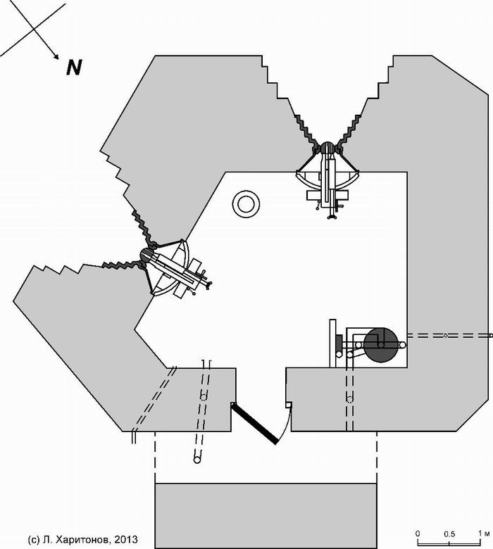

Схемы:
index.php?t=getfile&id=22339&private=0
index.php?t=getfile&id=22340&private=0
index.php?t=getfile&id=22341&private=0
