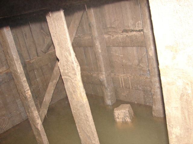

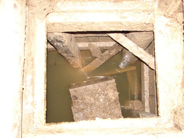

Вот собственно нижний этаж КП
Люк (ящик валяется, очень интересно от чего и как он туда попал.)
index.php?t=getfile&id=4377&private=0
Фото по-диагонали помещения
index.php?t=getfile&id=4378&private=0

Забытые крепости ХХ века
Re: Островский укрепрайон [сообщение #8882 является ответом на сообщение #8881] пн, 27 июля 2009 00:24 Переход к предыдущему сообщенияПереход к следующему сообщения
otulnov
Сообщений: 567
kostos писал(а) вс, 26 июля 2009 23:31
Ящик скорее всего как лесенку строители использовали.

Babbitt писал(а) пн, 27 июля 2009 00:24
Скорее всего он окажется тупо от гвоздей, вр де там несколько ящиков было, как говорили поисковики, да еще какие то слухи про военных, сбрасывающих вниз ящики после войны. Скорее всего, всё это народное творчество упрется в пару гвоздей 200-ок
Re: Островский укрепрайон [сообщение #8890 является ответом на сообщение #8889] пн, 27 июля 2009 10:51 Переход к предыдущему сообщенияПереход к следующему сообщения
otulnov
Сообщений: 567
Ящик скорее всего именно от гвоздей. Но иначе как на сборку опалубки что делать ящику гвоздей в таком месте!?
