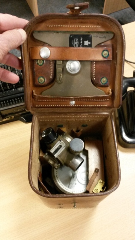

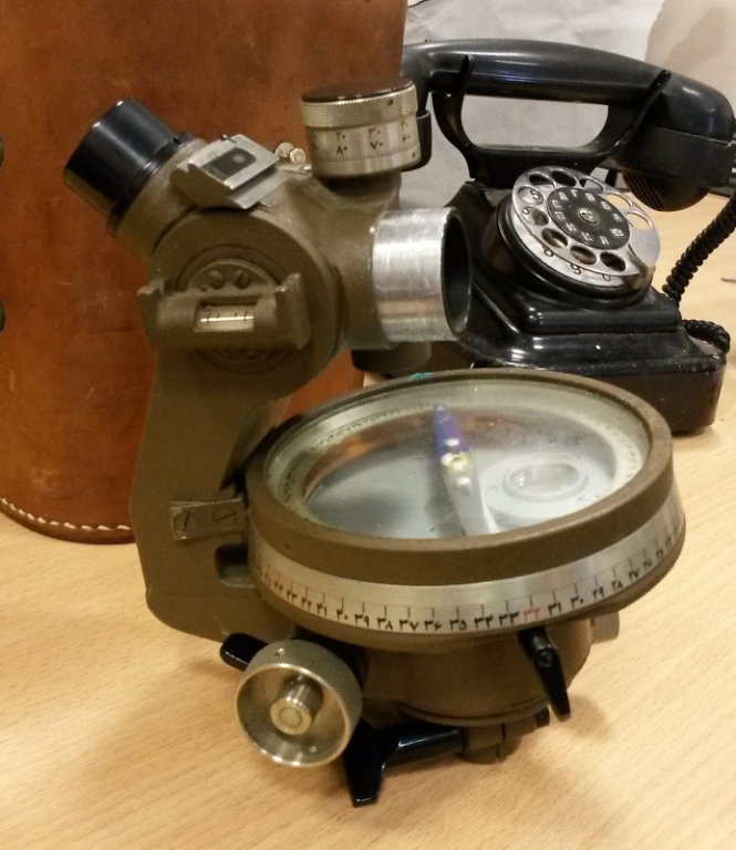

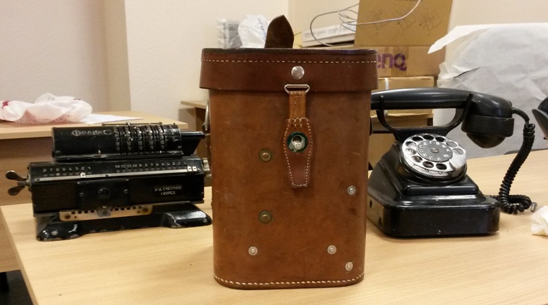

Таки Буссоль, однако [сообщение #47840 является ответом на сообщение #47735] пн, 13 января 2014 21:04 Переход к предыдущему сообщенияПереход к следующему сообщения
Несколько фото - снимал телефоном, получилось нерезко.
index.php?t=getfile&id=22760&private=0
index.php?t=getfile&id=22761&private=0
index.php?t=getfile&id=22762&private=0
index.php?t=getfile&id=22763&private=0
Похоже, что на эту буссоль тоже была возможность одеть перископическую насадку. Но это не более, чем домыслы.
