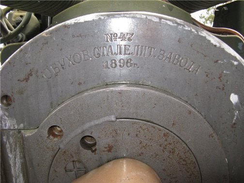

С пушкой Канэ есть ещё одна "непонятность". Как можно отличить орудия заказа Морского ведомства от орудий заказа Сухопутного ведомства?
К примеру, на казённых частях 12/52, как известно, набивались литеры принадлежности - "СА" или "МА" и фото такие имеются.
А Канэ? К примеру №2, А.Б.Широкорад пишет в своём известном справочнике по береговой артиллерии, что официально СВ заказало первое орудие для БО в 1896 году и орудие №62 было изготовлено на ОСЗ к 19 июля 1897 года.
Как быть тогда с орудием №47 ОСЗ 1896, отправленном в 1915 году из Кронштадта на вооружение МКИПВ. Впоследствии установленном на батарее Миесаари?. Там это орудие стояло и в 1939 году, а в 1943 году было переброшено на батарею Хаммарудда. Ныне это орудие является музейным экспонатом, но на казённой части отсутствуют вышеозначенные литеры.
В финской БО использовались также орудия Канэ №49, №51, №56. О их морском происхождении в финских источниках ни слова.
Вот фото казённой части орудия №47 и ни каких "СА" или "МА" не наблюдается, как на орудиях 12/52

Имеются фото казённых срезов двух орудий ОСЗ одного года изготовления и "близкими" номерами. По документам проходят как морские установки, но литеры "МА" отсутствуют.
index.php?t=getfile&id=18039&private=0
index.php?t=getfile&id=18040&private=0
Могу предположить, что отличие орудий Канэ заключалось только в ведомственной принадлежности - какое ведомство сделало заказ (о стальном конусе и площадке орудий БО умалчиваю, поскольку речь идёт только о лафете и теле орудия с кач. частью).

Re: Пушки Канэ 6-дм. и иже с ними [сообщение #37915 является ответом на сообщение #37909] пн, 18 июня 2012 18:36 Переход к предыдущему сообщенияПереход к следующему сообщения
Tkachenko писал(а) пн, 18 июня 2012 10:54
Для ОСЗ никак, тем более рассматриваются №№ стволов, а не установок. Стволы Военного и Морского ведомств одинаковые.
Для ПОЗ стволы МА имели четырехзначный номер, а Военного - трехзначный.

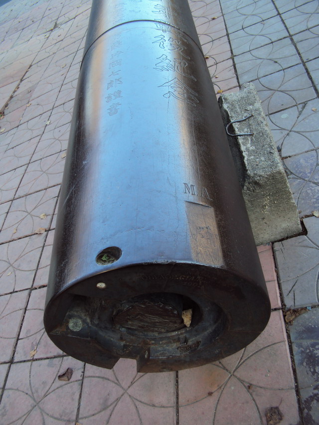

Но владивостокская пушка, тем не менее, маркирована "МА". Есть подозрение, что эту маркировку ввели только после РЯВ. О 50 - калиберной финской переделке поговорим позднее.

Фото П.Сапунова.

Да, на острове Русский клейма М.А. на казённом срезе присутствуют... Но это орудие скреплённое до дула... На "классических" 6"/45 Канэ клейма на казённом срезе не ищите, они выбиты в другом месте...
Стволы М.А. - С.А. конструктивно отличались, причём достаточно существенно. Вам ли не знать?
