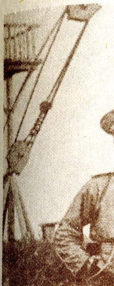

О чём может говорить деревянная вышка на правом фланге фотографии. Может это вообще - полигон на Охте.
Максимум, что можно выжать из этой картинки:
index.php?t=getfile&id=10349&private=0

miall писал(а) пт, 18 марта 2011 10:57
Tkachenko писал(а) чт, 17 марта 2011 23:27
В финском нацархиве попадалось несколько чертежей «по Свеаборгской крепости» с деревянными вышками для дальномеров системы капитана Прещепенко. Так, что это может быть и не полигон, а береговая батарея.
