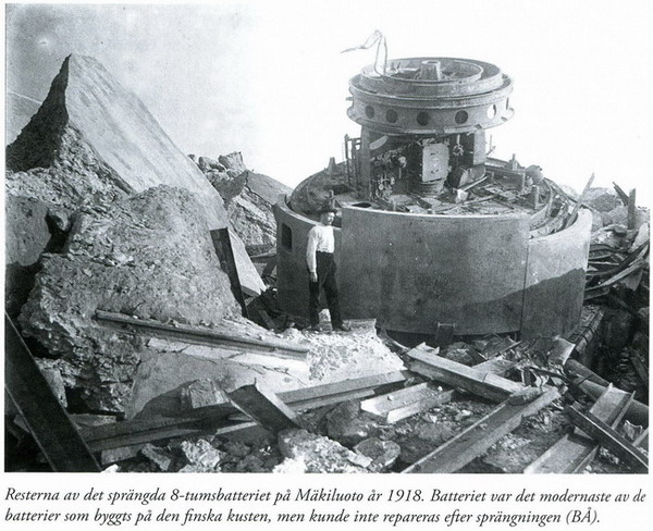

Re: Все ли фото - с Ино? [сообщение #26444 является ответом на сообщение #24735] пн, 31 января 2011 21:01 Переход к предыдущему сообщенияПереход к следующему сообщения
miall писал(а) сб, 20 ноября 2010 18:26
Фото 2
index.php?t=getfile&id=9677&private=0
Неожиданно наткнулся вот на это фото - на самом деле это не Ино и не 12-дюймов:
index.php?t=getfile&id=9965&private=0
Судя по подписи (на шведском языке) - взорванная 8-дм батарея на Мякилуото.
  • Вложение: pict_01.jpg
    (Размер: 112.61KB, Загружено 1862 раза)

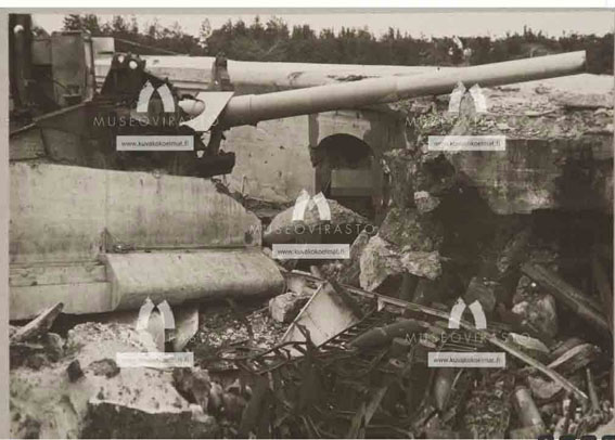

Еще фотографии Ино [сообщение #26463 является ответом на сообщение #26444] вт, 01 февраля 2011 15:23 Переход к предыдущему сообщенияПереход к следующему сообщения
На сайти финского музейного ведомства размещены несколько фотографий форта Ино в разные годы. Все фотографии выполнены в оч. хорошем разрешении (можно увеличивать, разглядывать фрагменты), но на фото - проставлен логотип...
Фотографии, датированные 14.5.1918 года (думаю, что снимки сделаны все-таки минимум на 5 - 7 дней позднее):
30,5 cm rannikkotykki Inon linnakkeessa - 30,5 см береговая артиллерия форта ИНО:
https://www.kuvakokoelmat.fi/pictures/view/HK19210228_96
(этот снимок хорошо известен, но впервые его смог изучать в детальных подробностях)
https://www.kuvakokoelmat.fi/pictures/view/HK19210228_97
räjäytetty 30,5 cm rannikkotykki Inon linnakkeessa - взорванная 30,5 см береговая артиллерия форта ИНО:
https://www.kuvakokoelmat.fi/pictures/view/HK19210228_98
(обратите внимание на снаряды, несдетонировавшие при подрыве погреба, на переднем плане снимка !!!)
räjäytetty 18 cm tykki Inon linnakkeessa - взорванные 18-см пушки форта ИНО (ошибка - должно быть 152 мм или 6-дм Канэ или на худой конец 15-см):
https://www.kuvakokoelmat.fi/pictures/view/HK19210228_94
https://www.kuvakokoelmat.fi/pictures/view/HK19210228_95
räjäytetty panssaritorni Inon linnakkeessa взорванная броневая башня форта ИНО:
https://www.kuvakokoelmat.fi/pictures/view/HK19210228_101
räjäytetty 28 cm mörssäri Inon linnakkeessa - взорванная 280-мм мортира форта Ино:
https://www.kuvakokoelmat.fi/pictures/view/HK19210228_89
Снимок, датированный 1920-ми годами (можно ли по форме солдат уточнить датировку?):
sotaväkeä tutustumassa Inon pattereihin - солдаты посещают батарею Ино(? - идентифицировать однозначно - где это - не смог...):
https://www.kuvakokoelmat.fi/pictures/view/HK10000_2653
Аэрофотоснимок 1932-го года:
ilmakuva Inon linnoituksesta - аэрофотосъемка крепости Ино:
https://www.kuvakokoelmat.fi/pictures/view/HK19541130_13
А теперь самый интересный вопрос.
На этих снимках и на снимках, приведенных в книге В.Ф.Ткаченко, просматривается одна особенность подрыва форта: 12-дм открытая батарея, 6-дм батареи Канэ и 11-дм батарея имеют одинаковый харакер ослабления разрушений от одного фланга к другому (центральные батареи - разрушен левый фланг, сохранилось или частично сохранилось орудие на правом фланге; 6-дм левофланговая батарея - наоборот, сохранилось орудие на левом фланге).
Что могло послужить причиной этого? Как должны были быть размещены заряды и какова последовательность их подрыва, чтобы проявилась такая особенность (статистически вполне достоверная)?
ссылки на финском сайте поменялись - исправил на ныне действующие - miall
[Обновления: сб, 17 мая 2014 05:46]

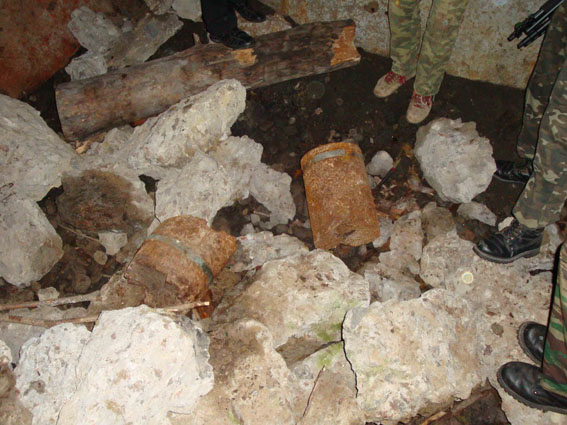

Re: Еще фотографии Ино [сообщение #26654 является ответом на сообщение #26463] вс, 06 февраля 2011 17:24 Переход к предыдущему сообщенияПереход к предыдущему сообщения
Re: miall сообщение #26463
index.php?t=getfile&id=10041&private=0
Классное фото.
Вопросов по системе подрыва - больше чем ответов. Снесло бетон снарядного погреба, снаряды рассыпались (и им - ничего). Кстати, если увеличить снимок, то по-моему часть снарядов с донными взрывателями, а часть - нет.
С точки зрения современных средств подрыва подобных объектов очень трудно провести аналогии с 1918 годом. Что из себя представляли "пироксилиновые" заряды и "запалы" для их инициации?
(такими данными не располагаю, буду благодарен тем, кто поможет)
Почему не произошла детонация снарядов?
Провести аналогии с КГ? Взрыв в 1918-м (РГАВМФ. Ф. Р-1. Оп. 3. Д 431.Л.14-16 об.; Ф. Р-307. Оп. 1.Д.15.Л 78-79).
При работе комиссии в июле-сентябре 1923 года было "найдено" несколько сотен снарядов, разбросанных по территории КГ. В т.ч. около 80% оказались в "боевом" состоянии: с взрывателями. Тогда часть с видимыми дефектами закопали там же на территории форта в воронках, часть занесли в оставшиеся погреба, часть - "отправили на исправление".
Согласно всем (сегодняшним, исп. ТНТ) правилам подрыва снаряда - необходим накладной заряд мощностью 0,3 - 0,5 от заряда ВВ снаряда. Когда в начале 90-х нашли несколько 10" снарядов в Кронштадте (приблизительно на том месте, где сейчас КАД пересекается с Крон.шоссе), подрывали их на северной стороне "косы". Накладной из пластита (ПВВ4 - 1 кг.) и пару шашек для гнезда "ЭД". Сработало безотказно.
А вот как тогда подрыв с помощью пироксилина рассчитывался?
Как пример - 10" ББ снаряд с Ино:
index.php?t=getfile&id=10046&private=0
Толщина стенок какая!
Про саму схему подрыва на Ино - не берусь судить.
Если был один лишь импульс 300V 5А - при таком сопротивлении проводников и необходимого для инициации запалов тока, с учётом что их сотни должны были бы быть...
