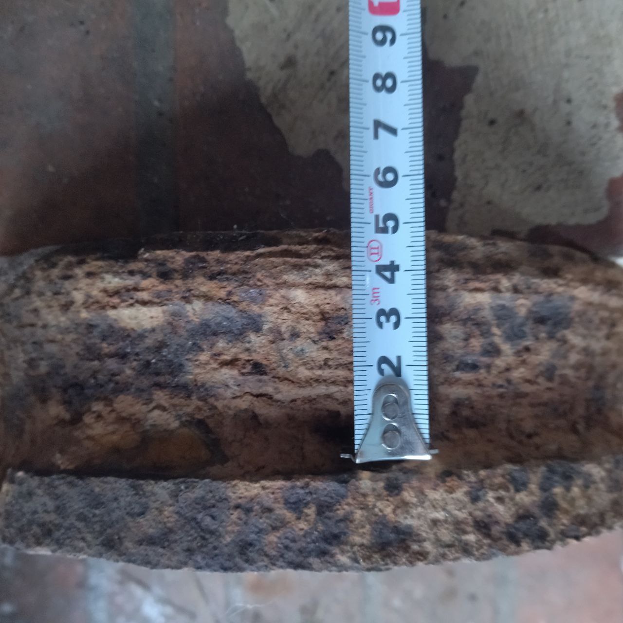

Вот еще фото такого днища. Найдено на укрепленном пункте немцев, валялось несколько штук рядом с бетонированными укреплениями. Этот пункт был целью и 12" и 10" батарей 1-го Морского тяж дивизиона в период 1915_1917гг. Вот от какой он боНбы непонятно)
index.php?t=getfile&id=35022&private=0
index.php?t=getfile&id=35023&private=0

Menges писал(а) ср, 10 января 2024 11:35
ввинтное дно 10" снаряда

Menges писал(а) ср, 10 января 2024 10:02
Нижняя часть пояска рваная, не уверен что это истинный размер пояска.
Судя по деформации - это поясок целиком. Рваная нижняя часть образовалась из-за смятия пояска в сторону дна снаряда при прохождении по стволу.

VT_Рига писал(а) ср, 10 января 2024 23:16
Да вот сравнить не с чем к сожалению, спрашивал Рижских поисковиков, ни у кого нет поясков шире 4 см. Снаряд 12" находили но отдали саперам, даже не фотографировали((
