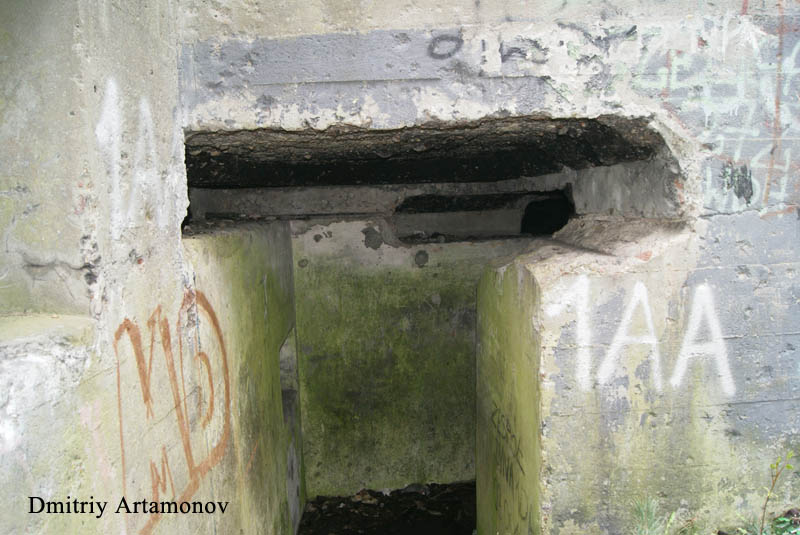

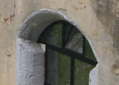

сквозник на левом фланге отсутствует на фото вообще, вдали на том же фото есть левый в центральной части, правый в центральной части при этом заслонен сквозником на ближнем плане фото и не виден.
плюс
со сформованными желобами под противооткол
мне думается что порядок был обратным, противооткол, слой гидроизоляции в виде асфальтовой смеси и дальнейшее бетонирование, по сему противооткол здесь уже ушел, так сказать.

Что-то мне кажется по фото, что эти желоба вырубались там позднее (типичное дело для Владивостока), а так как они выходят на фасад сквозника, то их подштукатурили. Нельзя ли глянуть на эту деталь поближе?

к вопросу покрупнее, покрупнее все покрашено

на фоту V есть места где противооткол четко снят
index.php?t=getfile&id=29400&private=0

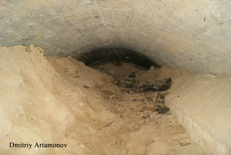

index.php?t=getfile&id=29401&private=0
и где не ясно а был ли мальчик....идеально чистый потолок без асфальта

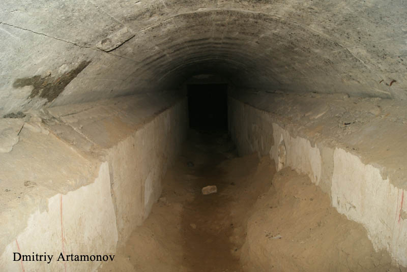

index.php?t=getfile&id=29402&private=0

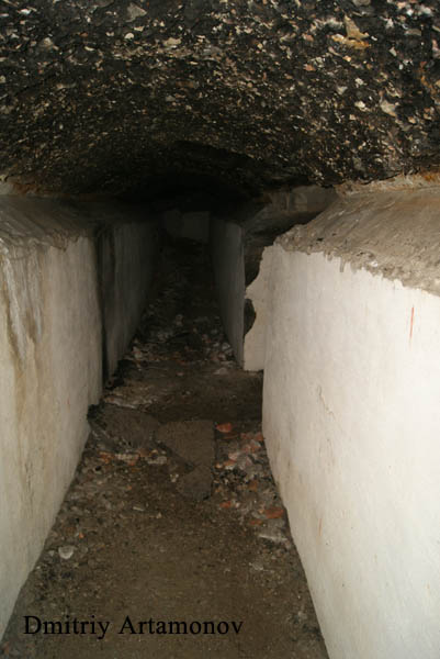

но в центральной потерне есть вот такое место....асфальт может идеально отстать от потолка, так что видимо противооткол был
index.php?t=getfile&id=29403&private=0
Ну у нас, обычно, если асфальт под ногами не валяется, то его (соответственно, и противооткола) не устанавливали. В подавляющем большинстве случаев да -- где противооткол стоит, то под него вырубали, а если его нет, то там обычно заранее сформованные желоба, если сформованы.

количество песка в потернах (откуда он не ясно) составляет 50-70% высоту от пола до потолка, есть под песком асфальт, нет его там в данный момент я сказать не могу, в центральной потерне песка так вообще под самый потолок, и вот именно там противооткол на месте....вырубали не вырубали, следов "рубки" в бетоне я не видел, все аккуратно.

А Стас же выше говорил - могли и заштукатурить, да так, что не поймёшь -- то ли изначально так было, то ли потом доделывали Smile

Так на крупном фрагменте одного из проемов сквозника видно, что поверхность неровная.
Вообще, есть две технологии установки противооткола.
Во Владивостоке сначала полностью отливали бетон свода, оставляя в нем пазы под установку швеллеров, затем туда вставлялись швеллеры и в оставшуюся щель запихивали асфальт.
В Кронштадте все наоборот - сначала отливали стены сооружения до пят сводов, потом на них устанавливали швеллеры, клали слой асфальта и поверх - отливали бетонное покрытие сооружения.
В Новогеоргиевске, похоже, все было "по-владивостокски".
И еще думается, что это связано со временем: способ "сначала бетон, потом швеллеры" более ранний.
