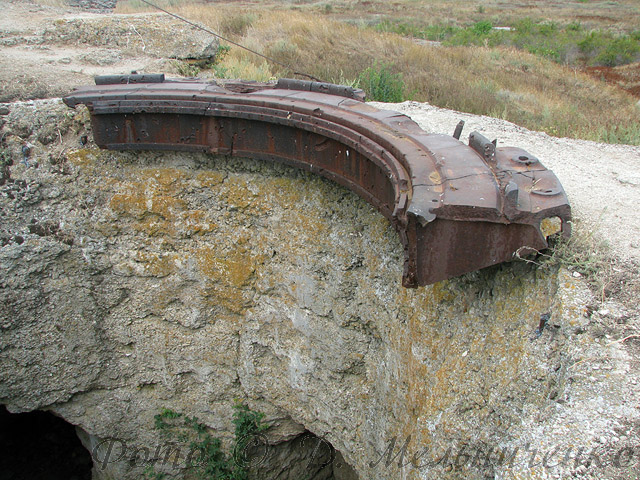

Остатки одной из башен, вид снизу. Собственно, это почти всё, что осталось от башенных конструкций и что можно потрогать.

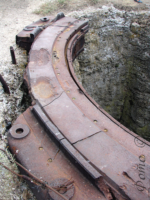

То же самое, т.е. фрагмент кольцевой конструкции, внутри которой вращалась башня. Вид сверху. Судя по размеру, это остатки более крупной башни бельгийского завода Коккериль. Слева внизу виден выход центральной галереи.

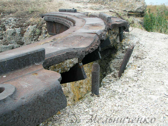

Фрагмент конструкции сорван со своих анкеров, имеет следы многочисленных попаданий, сколы, сквозные трещины, но как-то ещё держится...

Подбашенное отделение другой башни. Как рассказали, вроде бы после проведения опытов конструкция была залита сверху бетоном и засыпана землёй. Может там кое-что из железа и осталось, но на поверхности никаких следов.

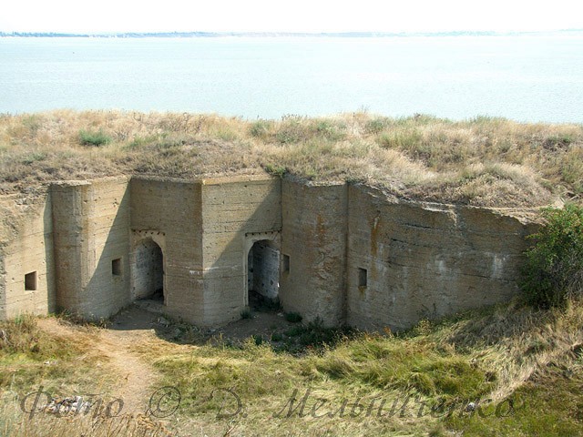

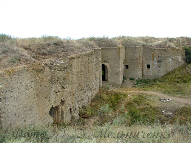

Немного восточнее основного комплекса опытовых построек находится ещё один интересный элемент долговременных сооружений - двойной кофр с казематами на 4 орудия. Как видно на снимке, и он тоже подвергался обстрелу.
index.php?t=getfile&id=13366&private=0
Центральная часть кофра с боевыми казематами и входом-сквозником. На заднем плане виден берег, до которого тут километра 3-4.

На втором снимке кофр - эдакий красавец!
Интересная особенность конструкции. Стены частично из кирпича, кирпичная кладка даже не доходит до пят сводов. Дальше уже идёт бетон в различных вариациях: с армированием, без и т. д.
Может я глупость скажу от необразованности, но... А до 1912 г. на Березани опытов не проводилось?
Довольно много сооружений с кирпичными стенами чего-то...
Да и кофр выглядит как-то не достаточно солидно для 1912 г.
На глаз высота входного проёма где-то 9 футов. Человек примерно моего роста стоит в этом проёме, и сверху ещё места достаточно, чтобы оказавшаяся вдруг на плече "трёха" с примкнутым штыком ни за какое покрытие не цеплялась. Соответственно, толщина покрытия где-то футов 8.

Интересно, можно ли по тому фрагменту металлического обода диаметр кольца определить?
Можно. Только заранее заказывать надо было ))) Теперь разве что при следующем набеге. Две рулетки, угольник и теорема Пифагора это вполне помогут сделать.

Предполагалось воспользоваться свойством хорд, что радиус, проходящий через середину хорды, пересекает её под прямым углом, и две рулетки следует понимать, как два отсчёта: сама хорда и расстояние от её середины до дуги окружности. Можно ограничиться одной рулеткой и верёвочкой. Razz
