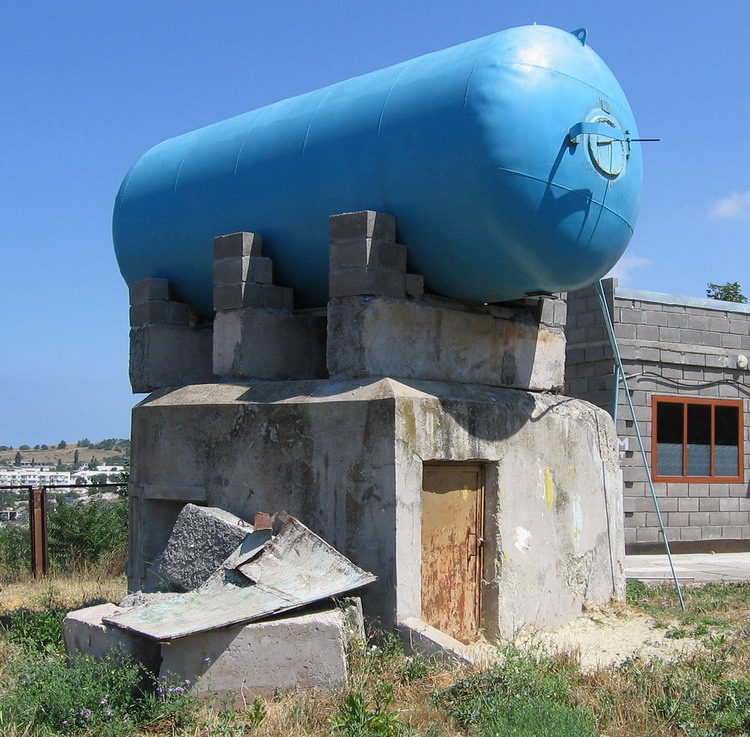

Александров
Сообщений: 396
Бетонная цистерна, о которой писал коллега Kanaris, явно послевоенная постройка и вероятно принадлежала береговой батарее №723, построенной на территории взорванной ББ №35 после освобождения города.

Kanaris
Сообщений: 27
Географическое положение: Россия, Костр...
Для чего БС №723 необходима была емкость для воды?

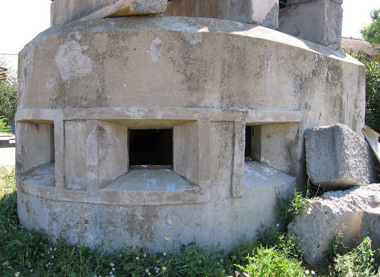

Одна из ОТ 30 батареи
index.php?t=getfile&id=6457&private=0
index.php?t=getfile&id=6458&private=0

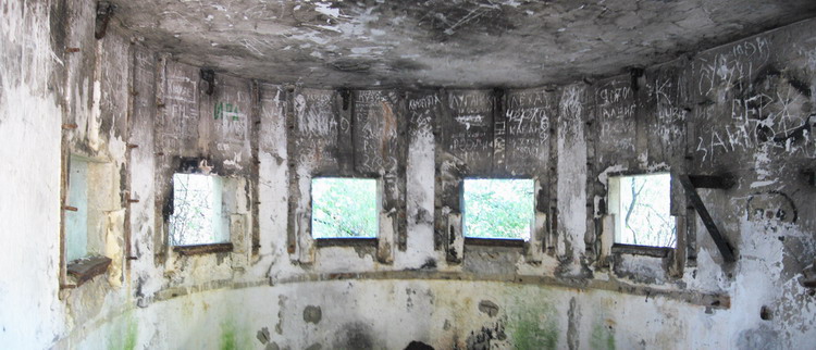

Вид изнутри, другая ОТ.
index.php?t=getfile&id=6459&private=0

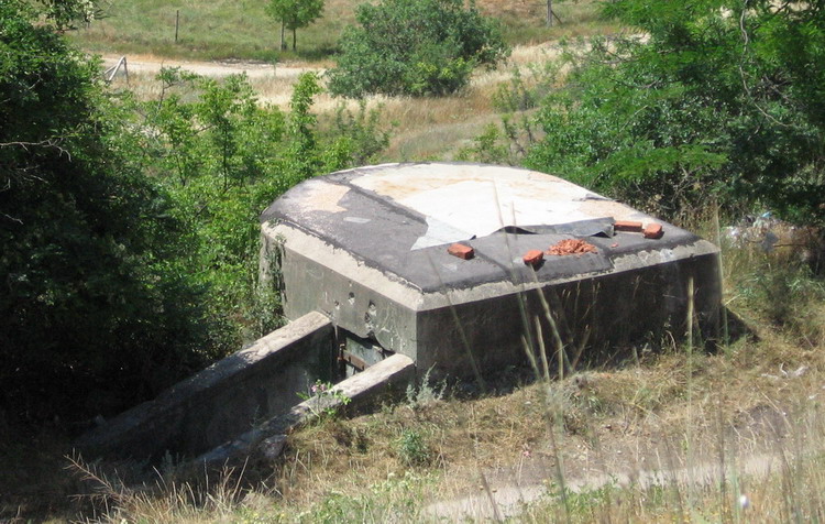

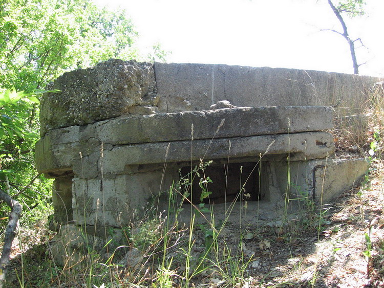

Ну и еще.
index.php?t=getfile&id=6461&private=0
Сборная ОТ.
index.php?t=getfile&id=6464&private=0
index.php?t=getfile&id=6465&private=0

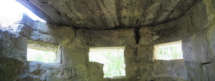

Итерьер сборной ОТ.
index.php?t=getfile&id=6460&private=0
