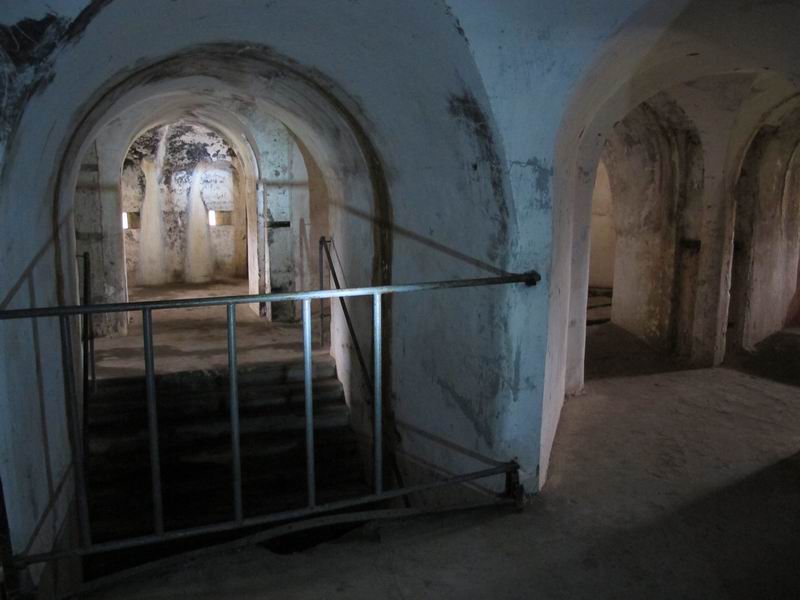

Нет, все-таки ты прав, лестница эта на второй этаж и штрабы по станки есть именно там. На фото видно, а потерна выходит пряпо на первый этаж без лестниц
index.php?t=getfile&id=19784&private=0
Значит можно предположить, что там в казематах где нет штраб и где в основании кольца с болтами стояли прожекторы?

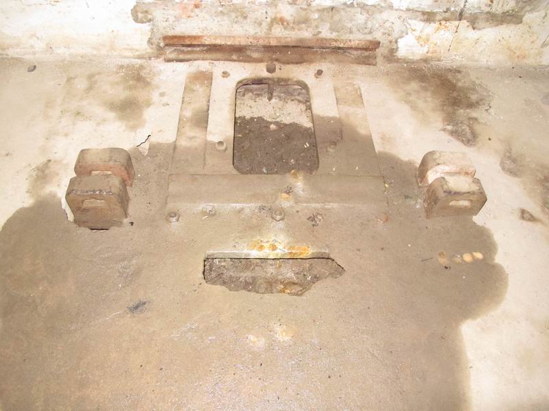

2. Если в промежуточном капонире форта V Брест-Литовска стояли только 57-мм, то что тогда стояло в правофланговом полукапонире
index.php?t=getfile&id=19802&private=0
И почему здесь такое основание, а в промежуточном капонире другое?
